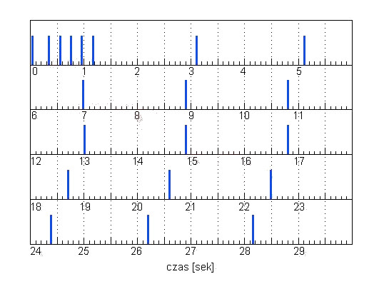

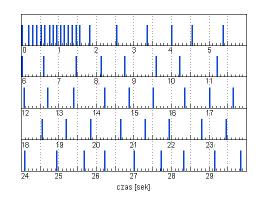

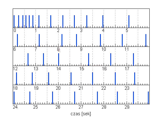

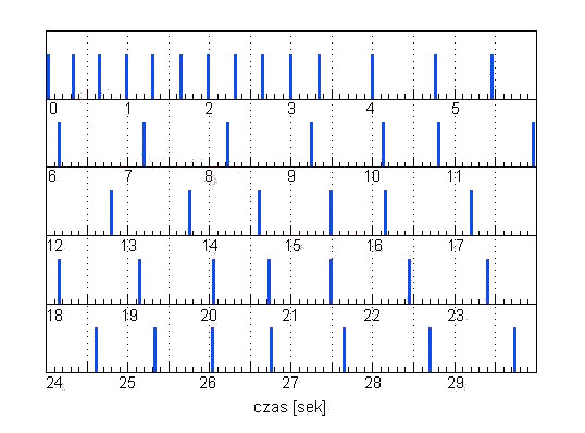

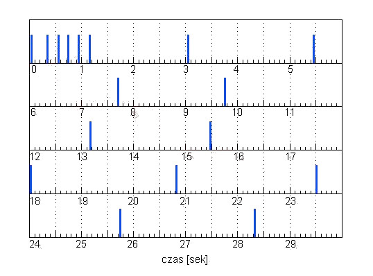

Zdjęcia seryjne
Tryb zdjęć seryjnych w X-S1 wiernie przypomina możliwości X10. Oba te aparaty umożliwiają fotografowanie z czterema prędkościami: 10, 7, 5 oraz 3 kl/s. I jak się okaże za chwilę, również ich rzeczywiste możliwości wyglądają podobnie. Tryb seryjny w X-S1 na pierwszy rzut oka może wydawać się skomplikowany, bo prędkość jest uzależniona od wielkości zdjęć JPEG i od trybu RAW. Mianowicie maksymalne 10 kl/s mamy szansę uzyskać tylko jeśli zdjęcie JPEG ma co najwyżej rozmiar M. Jeśli natomiast chcemy fotografować z użyciem maksymalnej rozdzielczości L, wtedy maksymalna prędkość to 7 kl/s. Chcąc z kolei wykonywać zdjęcia seryjne w trybie RAW lub RAW+JPEG, aparat ograniczy nas do 5 kl/s. Jest to więc najwyższa prędkość przy której swobodnie używamy zapisu RAW i JPEG w najwyższej rozdzielczości. Dodatkowo można także korzystać z wolniejszego zapisu 3 kl/s.

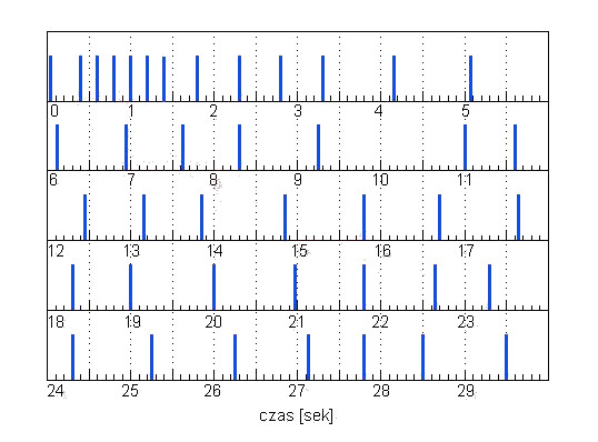

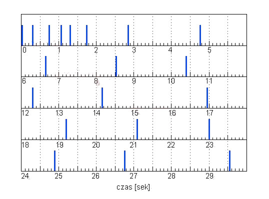

Test szybkości wykonaliśmy z kartą SanDisk Extreme 4.0 GB (10 klasy szybkości) przy czułości ustawionej na ISO 1600 i migawce 1/1000 sekundy.
Prędkość 10 kl/s udaje się w zasadzie uzyskać, oczywiście z ograniczeniami jakie zadaje aparat. Po wykonaniu pierwszego zdjęcia następuje jednak chwila przerwy, w której powinno zostać wykonane kolejne zdjęcie, po czym aparat zaczyna fotografować już z normalną prędkością. Z tego powodu w pierwszej sekundzie średnia prędkość wynosi nie 10 a 9 kl/s. W całym buforze jest ona jednak bliska 10 kl/s.
Zamiast przewidywanej prędkość 7 kl/s, w teście uzyskaliśmy 6 kl/s. Bufor wystarcza na około 1 sekundę, a po tym czasie prędkość spada do około 1 kl/s.
Zapisując JPEG-i z szybkością 5 kl/s znów pojawia się krótka, nienaturalna przerwa po pierwszym zdjęciu. Mimo to, średnia szybkość w pierwszej sekundzie zgodna jest z założeniami producenta. Przy tej prędkości bufor zapełnia się po około 1.5 sekundy, po czym prędkość maleje do wartości nieco wyższej niż 1 kl/s. Przy zapisie RAW i RAW+JPEG również możliwe jest fotografowanie z prędkością 5 kl/s. Bufor w tym przypadku zapełnia się po około 1 sekundzie, a w dalszej kolejności prędkość spada do około 0.5 kl/s.
Najniższa prędkość w X-S1 to 3 kl/s. Prędkość ta przy zapisie RAW utrzymuje się przez pierwsze 2 sekundy, a przy zapisie JPEG w pierwszej sekundzie rejestrują się 4 klatki, dopiero przez kolejne 2 sekundy prędkość wynosi 3 kl/s.
JPEG 6 MPix – 10 kl/s

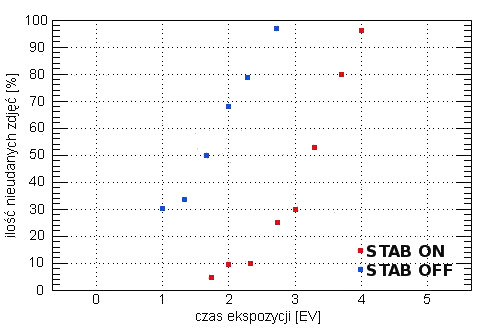

Testując stabilizację obrazu, dla różnych wartości czasu ekspozycji wykonujemy serię minimum 20 zdjęć. Serie robimy raz z włączoną, a drugi raz z wyłączoną stabilizacją. Następnie sprawdzamy, ile zdjęć w danej serii jest poruszonych. Otrzymane wyniki prezentujemy w formie procentowej stosunku liczby zdjęć poruszonych do całkowitej liczby zdjęć w serii. Wyniki w tej kategorii zaprezentowane są na poniższym wykresie. Zero na skali poziomej odpowiada 1/60 sekundy. Test wykonywany był przy ogniskowej obiektywu 50 mm.
Fujifilm X-S1 - Użytkowanie i ergonomia
Wynik na poziomie 1.3–1.7 EV jest zbliżony do tego, co oferował model HS20 EXR. Taka skuteczność nie wydaje się duża, ale w praktyce bardzo pomaga, szczególnie przy korzystaniu z długich ogniskowych oraz w trakcie kręcenia filmów.

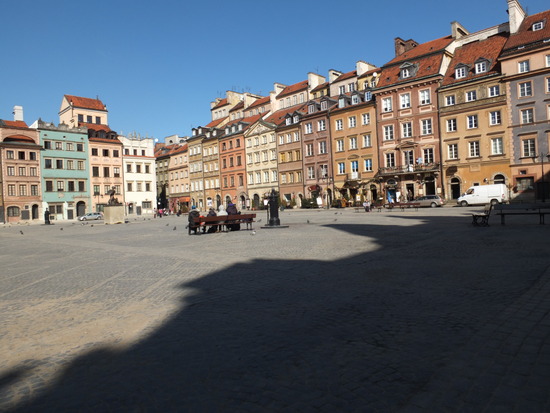

PROVIA (standardowy)

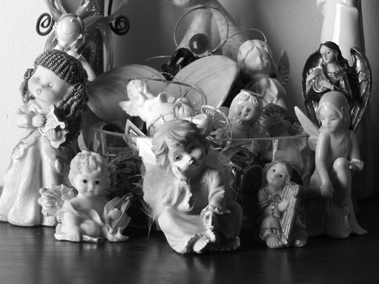

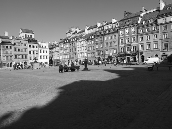

Czarno-biały

Tryb Program
Tryb Pro Focus
Tryb Pro Low-Light
Tryb Inteligentny zoom
Funkcja Intlegentnego zoomu działa w oparciu o zoom cyfrowy, czyli tzw. kropowanie obrazu. Powszechnie polega to na tym, że zdjęcie jest kadrowane, a przez to wydaje się, że sfotografowany obiekt został przybliżony. W Fuji X-S1 funkcja cyfrowego zoomu została trochę rozbudowana. Przede wszystkim aparat automatycznie dopasowuje wielkość powiększenia i czyni to w sposób dosyć ostrożny i wyważony. Na tym w gruncie rzeczy polega jego „inteligencja”. Poza tym, tak skadrowane zdjęcie zostaje przeskalowane do pierwotnych rozmiarów. Porównanie zwykłego zdjęcia i po użyciu omawianej tu funkcji można obejrzeć poniżej.
Maksymalny zoom optyczny
Maksymalny zoom optyczny + inteligentny zoom
