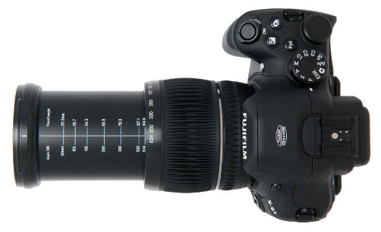

Fujifilm X-S1 ma obiektyw o podobnych parametrach i własnościach co obiektywy w modelach z serii HS. Szeroki gumowany pierścień pozwala na szybką zmianę zoomu w bardzo szerokim zakresie ogniskowych 24–624 mm (dla odpowiednika obiektywu pełnoklatkowego). Daje to w efekcie 26-krotne powiększenie, czyli tzw. 26-krotny zoom optyczny. Maksymalny otwór względny rośnie od f/2.8 na najszerszym kącie do f/5.6 w zakresie tele. Z kolei minimalna wartość przysłony to f/11 w całym zakresie ogniskowych. Obiektyw zbudowany jest z 17 soczewek ustawionych w 12 grupach. Wśród nich znajdują się 2 elementy ze szkła ED i 4 soczewki asferyczne.

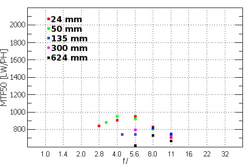

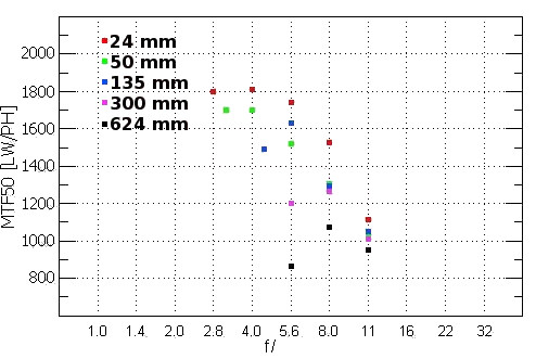

Rozdzielczość
Testy rozdzielczości przeprowadzamy na podstawie zdjęć odpowiedniej tablicy testowej. Zdjęcia wykonywane są dla różnych ogniskowych i różnych wartości przysłony. Następnie przeprowadzamy obliczenia zarówno dla centrum, jak i brzegu kadru. Wyniki prezentujemy w postaci wartości funkcji MTF50. Tradycyjnie pomiary przeprowadziliśmy na JPEG-ach i surowych plikach.
Fujifilm X-S1 jest kolejnym aparatem o nietypowej konstrukcji matrycy. Podobnie jak inne modele tego producenta z matrycami EXR, jak również aparaty Sigmy z matrycami FOVEON, zmuszeni jesteśmy testować używając, oprócz dcraw-a, także oprogramowania producenta. W ocenie obrazowania bazujemy głównie właśnie na wynikach uzyskanych oryginalnym oprogramowaniem. Zdjęcia wywołane dcraw-em służą nam do kontrolowania wyników, ale w niektórych sytuacjach, jak na przykład przy ocenie dystorsji czy winietowania, mówią o rzeczywistych możliwościach aparatu.
Zacznijmy od wyników rozdzielczości uzyskanych ze zdjęć RAW wywołanych oprogramowanie producenta. Pierwszy wykres poniżej to pomiary dokonane w centrum kadru, drugi natomiast na brzegu.
Fujifilm X-S1 - Optyka
Spadek rozdzielczości wraz z oddalaniem się od środka kadru nie jest duży. Różnica między maksymalną wartością w centrum a brzegiem to około 100–150 LWPH. Tyczy się to m.in. najszerszego kąta. W zakresie długich wartości ogniskowych można jednak dostrzec sytuację kiedy spadku praktycznie nie widać.
Wartości MTF aparatu X-S1 nie są duże w stosunku do innych kompaktowych konstrukcji. Trudno jest jednak miarodajnie porównywać technologię EXR z typowymi bayerowskimi matrycami. Wydaje się jednak, że w X-S1 podobnie jak we wcześniej testowanym X10 i innych modelach Fujifilm EXR, mamy do czynienia z faktem, że tylko połowa pikseli wpływa na efektywną rozdzielczość. Druga połowa może poprawiać co najwyżej wyniki zakresu tonalnego. Stąd te niskie wartości MTF, które bardziej odpowiadają 6-megapikselowym matrycom niż 12-megapikselowym.
Te nasze przypuszczenia potwierdzają wyniki z analizy zdjęć po wywołaniu ich dcraw-em. Za pomocą tego programu otrzymujemy zdjęcia 6-megapikselowe, dla których wartości MTF są znacznie wyższe od tego co powyżej. I tak, o ile przy wywołaniu oprogramowaniem producenta w centrum kadru maksymalna wartość nie przekracza 1100 LWPH, o tyle po wywołaniu dcraw-em to samo zdjęcie daje nam wartość 1500 LWPH. To duży wzrost biorąc pod uwagę 6-megapikselowe zdjęcie. Co prawda przebieg samego profilu na granicy czerni i bieli nie wygląda podejrzanie, bowiem nie widać w jego przypadku żadnego lokalnego maksimum, to jednak widać wyraźnie, że odpowiedź funkcji MTF w częstotliwości Nyquista osiąga ponad 15% zarówno w składowej poziomej, jak i pionowej. W takiej sytuacji można podejrzewać osłabienie filtru AA, ale z kolei nie objawia się to na zdjęciach wywołanych oprogramowaniem producenta przy wykorzystaniu ustawień zwiększających wyostrzenie. Co ciekawe wywołując tym oprogramowaniem to samo zdjęcie przy zastosowaniu wyostrzenia „Natural”, otrzymujemy z kolei maksymalną rozdzielczość powyżej 1700 LWPH nadal bez śladów programowego wyostrzenia, czy zwiększonej odpowiedzi w częstotliwości Nyquista. Dedykowane narzędzie producenta do wywoływania RAW-ów z X-S1 daje nam więc spore możliwości przy wywoływaniu zdjęć dla własnego użytku. Nam jednak trudno jest interpretować i zgadywać co tak naprawdę robi z RAW-ami.

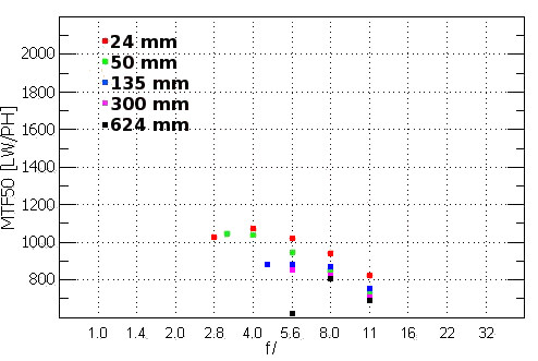

Okazuje się, że chcąc uzyskać na RAW-ach MTF-y wyższe niż 1700 LWPH, zdjęcia będę już programowo wyostrzone, tak jak JPEG-i, dla których maksymalna wartość MTF sięga 1800 LWPH przy ustawieniu w aparacie minimalnego wyostrzenia. Wyniki właśnie dla JPEG-ów przedstawiamy poniżej. Pierwszy wykres dla centrum, drugi dla brzegu kadru.
W stosunku do wykresu dla RAW-ów, na JPEG-ach widać większą różnicę w rozdzielczościach między szerokim kątem a tele. Niewykluczone, że algorytmy poprawiające obraz działają selektywnie w zależności od ogniskowej na której wykonujemy zdjęcia. Nie ma w tym chyba nic dziwnego biorąc pod uwagę fakt, że obiektyw jest na stałe zespolony z matrycą, a ogólna funkcjonalność aparatu dostosowana jest bardziej do korzystania z JPEG-ów niż RAW-ów.

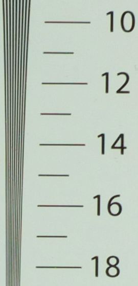

Na zakończenie tej części rozdziału prezentujemy wycinki zdjęć tablicy testowej (w formacie JPEG) w skali 1:1 z okolic centrum kadru dla maksymalnej i minimalnej rozdzielczości.

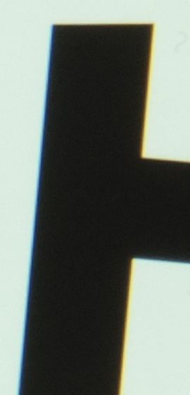

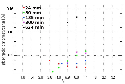

Aberracja chromatyczna
Na zdjęciach JPEG aberracja chromatyczna jest bardzo mała o ile posługujemy się zakresem ogniskowych do około 300 mm. Wtedy praktycznie nie przekracza 0.05%. Dopiero w pozycji maksymalnego tele ujawniła się ona dosyć znacznie, osiągając poziom 0.12–0.13%.
Prawdopodobnie na zdjęciach JPEG wada ta jest niwelowana przez oprogramowanie aparatu, bo patrząc na RAW-y wywołane oprogramowaniem producenta, aberracja jest znacznie większa. Chociaż dla ogniskowych 624 mm i 135 mm utrzymuje jednak mniej więcej ten sam poziom co na JPEG-ach. Widać to na poniższym wykresie, przedstawiającym wyniki dla zdjęć RAW.
W tabelce poniżej prezentujemy w skali 1:1 wycinki zdjęć tablicy testowej, przedstawiające krawędzie czerni i bieli na zdjęciach JPEG z najwyższym i najniższym poziomem aberracji chromatycznej.
624 mm f/8.0 50 mm f/3.2

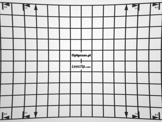

Dystorsja
Tradycją jest, że na zdjęciach JPEG dystorsja w kompaktach jest korygowana przez oprogramowanie aparatu. W tak skomplikowanej konstrukcji optycznej z jaką mamy do czynienia w obiektywie X-S1 trudno uciec od tej wady. Po korekcji przez aparat w całym zakresie ogniskowych dystorsja jest bardzo mała. Na odpowiednikach 24, 50 i 135 mm sięga poziomu bliskiego −1%, przyjmując formę beczki. Dla dłuższych ogniskowych, gdzie mamy do czynienia z małym polem widzenia, dystorsja na JPEG-ach jest praktycznie niezauważalna.

Wywołując RAW-y neutralnym oprogramowaniem możemy zobaczyć rzeczywiste możliwości obiektywu pod względem fizycznej korekcji dystorsji. Jak się okazuje, co widać poniżej, w całym zakresie ogniskowych mamy do czynienia z bardzo dużymi zniekształceniami obrazu. Na najszerszym kącie beczkowa dystorsja sięga poziomu −5.6%, a już na 50 mm (2-krotny zoom optyczny) przechodzi w dystorsję poduszkową o wielkości 4.7%. Dla 135 mm wada sięga poziomu 5.7%, dla 300 mm 4.8%, a na 624 mm 5.3%.
Dystorsja w X-S1 jest więc bardzo duża, co nas nie dziwi, bo przekonywaliśmy się już o tym testując podobne do X-S1 modele z serii HS. Tam również występował ten problem. Można oczywiście zdjęcia „prostować” w programie graficznym. Każdy taki zabieg prowadzi jednak do zmniejszenia rzeczywistego pola widzenia osiąganego przez optykę.
