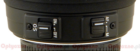

Jak to u obiektywów Sigma bywa, bagnet testowanego instrumentu jest w pełni metalowy. Zaraz za nim, po lewej stronie, znajdziemy przełączniki stabilizacji (ON/OFF) oraz trybu pracy mechanizmu ustawiającego ostrość (AF/MF). Następnie natrafimy na bardzo szeroki (ponad 5 cm wysokości) i karbowany pierścień do zmiany ogniskowej. Pracuje on, w zasadzie, idealnie. Opór jest właściwy, równomierny w całym zakresie i pozwala na precyzyjne ustawienie wymaganych parametrów. Przejście z ogniskową od 70 do 300 mm powoduje jednak zwiększenie rozmiarów obiektywu ze 127 mm (włącznie z bagnetem) do 183 mm. Przedni układ soczewek wysuwa się wtedy na na dość solidnym i nie kołyszącym się na boki tubusie.
