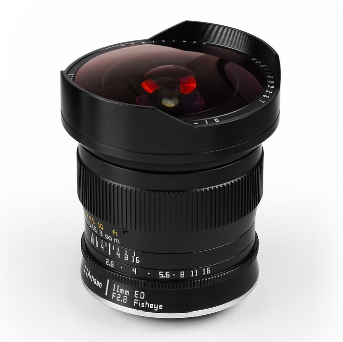

TTartisan 11 mm f/2.8 Fisheye z nowymi mocowaniami

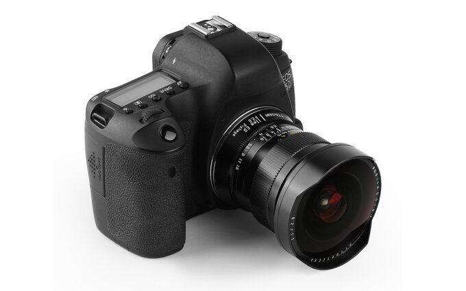

Zaprezentowany niecałe trzy lata temu obiektyw TTartisan 11 mm f/2.8 Fisheye będzie od teraz dostępny także z mocowaniami Canon EF oraz Nikon F.
To dość nietypowa sytuacja, w której obiektyw pierwotnie zaprezentowany z mocowaniami bezlusterkowymi po kilku latach nagle wychodzi także w wersji na coraz mniej rozwijane lustrzanki. Nie nam jednak oceniać politykę premier firmy TTartisan.

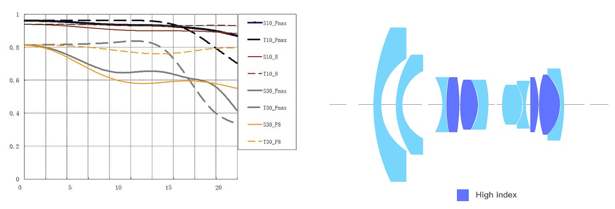

"To dość nietypowa sytuacja, w której obiektyw pierwotnie zaprezentowany z mocowaniami bezlusterkowymi po kilku latach nagle wychodzi także w wersji na coraz mniej rozwijane lustrzanki."
Chyba jednak nie do końca jest to prawda. Na stronie producenta są grafiki link a tam są także schematy dla lustrzanek oraz bezlusterkowców: link
Wychodzi na to, że - o ile nazwa ta sama - to to jednak dwa różne obiektywy.
Właśnie przetestowałem ten obiektyw Side-by-Side z mocowaniem RF, EF i w porównaniu do 7Artisans 10mm fisheye f/2.8 RF.
7Artisans ma przyjemniejszą dla oka projekcję. Mniej rybią, bardziej idącą w stronę rektilinearnej. Już TTArtisany są więcej niż stereograficzne (11mm dla 180stopni na FF, a zatem mniej, niż wymagane 12mm), ale 7Artisans idzie jeszcze dalej i to jest fajne.
Niestety 7Artisans jest znacznie gorszy optycznie. Po prostu mniej ostry. Mydło, w porównaniu do tamtych.
No i okazuje się, że wersja EF jest ostrzejsza na brzegach i w połowie kadru, niż wersja RF. W środku są bardzo podobne, albo nawet RF jest o włos ostrzejszy, ale na brzegu nie ma porównania. EF mniej też aberruje chromatycznie. Już analiza MTFów i schematów optycznych mnie naprowadziła na ten problem i dlatego go przetestowałem. Ponadto EF ma klakany pierścień przesłony, co dla fotografii jest lepsze, a poza tym można go użyć z adapterem z wpuszczanym filtrem. Jest to znacznie lepszy obiektyw i w tym się może czaić różnica.
