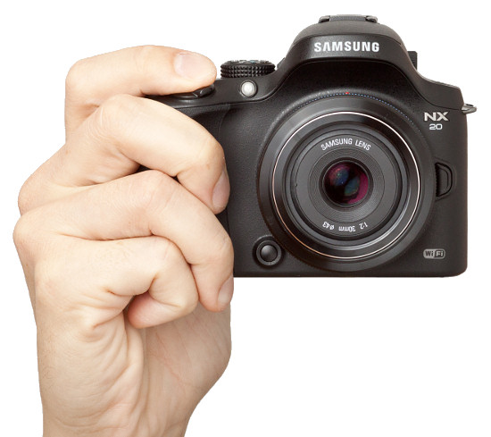

W poprzednim rozdziale wspominaliśmy, że NX20 nie różni się szczególnie wielkością od modelu NX10. Co zatem idzie również rozmiary rękojeści w obu aparatach są podobne. Przypomnijmy, że w przypadku NX10 wypowiadaliśmy się pozytywnie o wygodzie i stabilności uchwytu. W NX20 rękojeść ma nieco inny kształt i naszym zdanie jest to zmiana na plus. Poza odmiennym profilem wydaje się ona też minimalnie głębsza, dzięki czemu palce swobodniej się układają. Innymi słowy rękojeść w NX20 jest według nas nieco wygodniejsza niż w NX10. Trzeba jednak przyznać, że w starszym modelu, ze względu na stały wyświetlacz było więcej miejsca po prawej stronie tylnej ścianki na ułożenie kciuka.
Pod względem ergonomii przycisków i pokręteł NX20 robi dobre wrażenie. Dostęp do elementów sterujących jest swobodny i większość z nich mamy w zasięgu prawej dłoni. Do ustawiania części istotnych parametrów mamy bezpośrednie przyciski, a do pozostałych łatwy dostęp przez menu funkcyjne. Dwa z przycisków można zaprogramować, choć trzeba przyznać, że wybór w tym zakresie jest raczej naprawdę mały, zwłaszcza jeżeli przypomnimy sobie, co pod tym względem oferują bezlusterkowce Olympusa. Cieszy fakt, że w stosunku do NX10 dodano pierścień sterujący na tylnej ściance aparatu. Z pewnością przyspiesza on obsługę, w szczególności podczas nawigowania w menu głównym oraz funkcyjnym. Trzeba jednak zauważyć, że nie do końca zoptymalizowano współpracę pokrętła i pierścienia sterującego podczas fotografowania. O ile w trybie manualnym oba odpowiadają za regulację konkretnego parametru ekspozycji, o tyle w trybie A lub S oba służą do ustawiania tego samego parametru (przysłony lub migawki odpowiednio). W trybach tych istotna staje się kompensacja ekspozycji i spokojnie pierścień sterujący mógłby służyć do bezpośredniej regulacji tego właśnie parametru. Niestety, aby ustawić żądaną kompensację ekspozycji musimy najpierw wcisnąć odpowiedni przycisk i dopiero wtedy pokrętłem lub pierścieniem wybrać żądaną wartość. Co więcej, przycisk kompensacji znajduje się w bezpośrednim sąsiedztwie kciuka, zatem wciśnięcie go powoduje, że regulację możemy przeprowadzić jedynie pokrętłem, przy pomocy palca wskazującego. Tym samym pierścień staje się bezużyteczny.

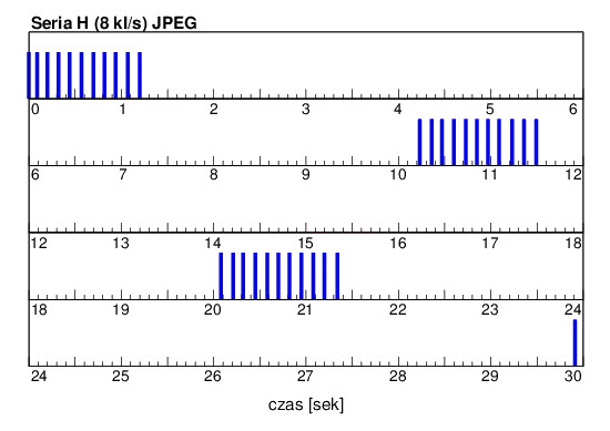

Spójrzmy teraz na dokładne wyniki naszych pomiarów trybu seryjnego. Na początek przedstawiamy wykresy dla trybu szybkiego.
Samsung NX20 - Użytkowanie i ergonomia
W przypadku JPEG-ów NX20 jest w stanie zrobić do 11 zdjęć w serii z prędkością przekraczającą nawet minimalnie 8 kl/s. Niestety po wykonaniu serii aparat blokuje się i następuje zapisywanie zdjęć na kartę. Trwa to średnio niecałe 9 sekund. Widać, że w ciągu 30 sekund udało nam się wykonać trzy pełne serie. Dla plików RAW prędkość fotografowania wyszła w naszym teście na poziomie 7.9 kl/s, czyli niemal tyle co wartość deklarowana. Seria w tym przypadku zawiera 8 zdjęć i podobnie jak dla JPEG-ów, po jej wykonaniu aparat zaczyna zapisywać wykonane zdjęcia na kartę. Dla RAW-ów proces ten z oczywistych powodów trwa niestety dłużej niż w przypadku JPEG-ów i aparat jet gotowy do wykonania kolejnej serii po około 15 sekundach. Spójrzmy teraz na wykresy dla trybu wolnego.

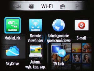

W Samsungu NX20 mocno rozbudowano funkcje związane z bezprzewodową komunikacją z urządzeniami zewnętrznymi. Zostały one zgrupowane w osobnym trybie dostępnym na kole nastaw. Tryb ten został podzielony na 7 kategorii w zależności od urządzenia i wykonywanej czynności. Opisujemy je pokrótce poniżej.
MobileLink
Tryb ten umożliwia połączenie aparatu ze smartfonem lub tabletem obsługującym funkcję MobileLink i kopiowanie wykonanych zdjęć oraz filmów. Funkcja MobileLink jest obsługiwana przez smartfony Galaxy z systemem operacyjnym Android 2.2 lub nowszym, oraz 7- i 10.1-calowe tablety Galaxy Tab. Do pełnego działania tego trybu konieczne jest zainstalowanie w urządzeniu aplikacji Samsung MobileLink. Funkcja umożliwia podgląd do 1000 plików oraz przesyłanie maksymalnie 100 plików za jednym razem. Niemożliwe jest przesyłanie plików RAW.
Remote Viewfinder
Ten tryb daje nam możliwość wykorzystania naszego smartfonu lub tabletu jako pilota zdalnego wyzwalania migawki. Wykonane w ten sposób zdjęcie wyświetli się na urządzeniu. Funkcja jest obsługiwana przez te same urządzenia wspomniane wcześniej, a do jej działania konieczne jest zainstalowanie aplikacji Remote Viewfinder. Z poziomu urządzenia możemy wybrać tryb lampy błyskowej, opcje samowyzwalacza oraz rozmiar zdjęcia. W tym ostatnim przypadku jednak wybór jest ograniczony zaledwie do dwóch opcji 20 Mpix i 2 Mpix. Co więcej, jeśli zdecydujemy się zapisać wykonane zdjęcie na urządzeniu, zostanie ono zmniejszone do rozmiarów 1616×1080 pikseli w pierwszym przypadku i do 640×360 w drugim.
Udostępnianie społecznościowe
Nazwa tego trybu mówi chyba sama za siebie. Pozwala on po prostu na bezpośrednie zamieszczanie zdjęć i filmów w wybranych serwisach internetowych. Po wybraniu tego trybu dostępne są następujące portale internetowe: facebook, Picasa, YouTube oraz Photobucket. Jednocześnie można przesyłać maksymalnie do 20 plików. Maksymalna rozdzielczość przesyłanych zdjęć wynosi 2 Mpix (w przypadku serwisu facebook wynosi ona 1 Mpix). Jeśli wybrane zdjęcie będzie miało większy rozmiar, zostanie automatycznie zmniejszone. Maksymalna długość filmu, który można przesłać ograniczona jest do 30 sekund, a rozdzielczość obrazu do formatu QVGA.
E-mail
Tryb ten umożliwia przesyłanie zdjęć oraz filmów za pomocą poczty elektronicznej. Ograniczenia związane z liczbą plików, rozmiarem zdjęć i filmów są takie same jak w przypadku udostępniania społecznościowego.
SkyDrive
Za pomocą tego trybu możemy kopiować zdjęcia do usługi SkyDrive. Jest to usługa w chmurze firmy Microsoft i przed skorzystaniem z tej funkcji konieczne jest zarejestrowanie się w serwisie SkyDrive.
Automatyczne wykonywanie kopii zapasowych
Funkcja ta umożliwia wykonywanie kopii zapasowej zdjęć i filmów w komputerze za pośrednictwem sieci. Działa ona jedynie w systemie Windows i wymaga zainstalowania odpowiedniego oprogramowania na komputerze oraz dokonania niezbędnej konfiguracji z jednocześnie podłączonym do komputera aparatem (za pomocą kabla USB). Funkcja ta posiada opcję umożliwiającą zdalne wyłączenie komputera po wykonaniu operacji kopiowania. Dodatkowo jeżeli komputer obsługuje funkcję Wake on LAN (WOL), można go włączyć automatycznie z poziomu aparatu.
TV Link
Ten tryb pozwala na odtwarzanie zdjęć i filmów wykonanych aparatem na telewizorach z funkcją TV Link. Telewizor musi być podłączony do tego samego punktu dostępowego, co aparat. Można maksymalnie wyświetlać do 1000 zdjęć lub filmów, przy czym niemożliwe jest wyświetlanie plików RAW.

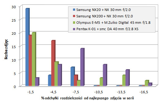

Standardowo w teście celności autofokusa wykonujemy serię 40 zdjęć. Przysłonę w obiektywie ustawiamy na f/2.8 i fotografujemy tablicę rozdzielczości, każdorazowo przeogniskowując obiektyw. Wyniki przedstawiamy w postaci histogramu, który prezentuje procentowe wartości odchyłek od najlepszego pomiaru MTF50 w serii. Test przeprowadziliśmy na obiektywie Samsung NX 30 mm f/2.0.
Powyższe wyniki wyglądają bardzo dobrze. Widać, że autofokus w NX20 pracuje lepiej niż w modelu NX200. Daje się również zauważyć przewagę testowanego aparatu nad Olympusem E-M5, choć w tym przypadku mamy różnicę w ogniskowych obiektywów użytych do testu, co utrudnia porównanie.
