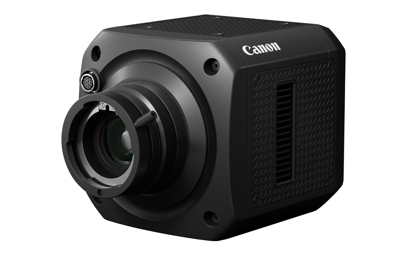

Zapowiedziana na początku kwietnia i wyposażona w innowacyjny sensor korzystający z diod lawinowych kamera Canon MS-500 została dziś oficjalnie zaprezentowana.
Matryca, którą udało się stworzyć Canonowi, działa na nieco innej zasadzie niż tradycyjne sensory. Zamiast zamieniać fotony na ładunek elektryczny, a ten następnie na napięcie, diody lawinowe wytwarzają silny impuls elektryczny, gdy padnie na nie pojedynczy foton, a sensor następnie te impulsy zlicza (dokładniej opisaliśmy tę technologię tutaj). Pozwala to na rejestrację obrazów o niskim zaszumieniu nawet w bardzo słabych warunkach oświetleniowych.
Sama koncepcja diody lawinowej znana jest od dawna, ale to Canon jako pierwszy był w stanie zestawić obok siebie większą liczbę tego rodzaju detektorów i stworzyć z nich sensor. Ten ostatni ma rozmiar 1'' i rozdzielczość 3.2 megapiksela (efektywna rozdzielczość 2.1 megapiksela). Jak łatwo policzyć, pozwala to na pracę w rozdzielczości Full HD (1920 × 1080), w tym przypadku z prędkościami do 60 kl/s.
Kamerę wyposażono w mocowanie obiektywów B4 stosowane w kamerach broadcastowych oraz w układ optyczny rozciągający obraz 1.3-krotnie, tak, by te projektowane pod sensory 2/3'' obiektywy były w stanie obsłużyć matrycę 1''. Oprócz tego w torze optycznym znajdziemy także filtr podczerwieni, który w razie czego możemy usunąć. Co ciekawe, kamera potrafi automatycznie zlikwidować czerwony zafarb w obrazie, który typowo powstaje w takiej sytuacji. Wyposażono ją także w algorytmy usuwające z obrazu zamglenie w przypadku filmowania obiektów znajdujących się w dużych odległościach (na co pozwalają ekstremalne ogniskowe, jakie oferują obiektywy z mocowaniem B4).

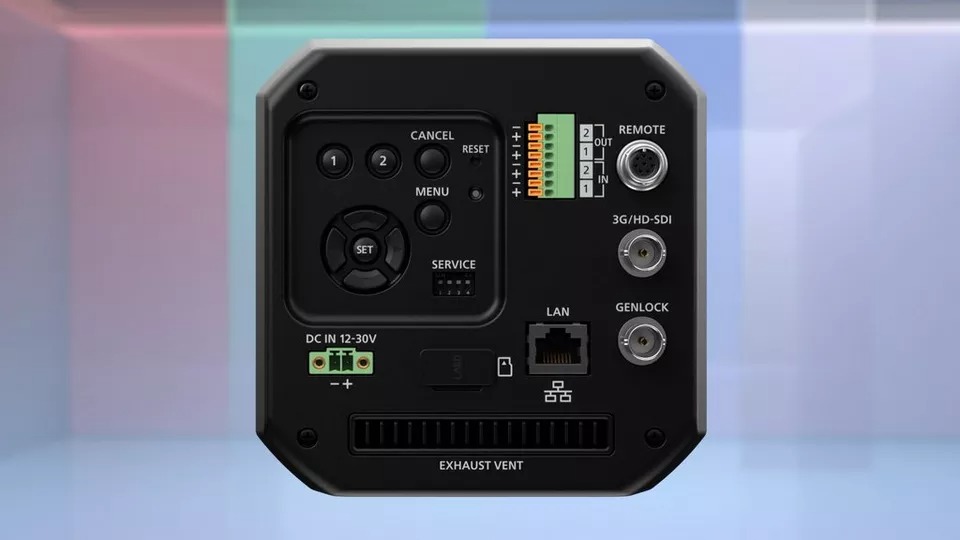

Od strony ergonomicznej urządzenie przeznaczono głównie do pracy zdalnej. Na obudowie nie znajdziemy zatem nadmiaru przycisków i pokręteł. Jest za to 8-pinowe złącze zdalnego sterowania mogące pracować w standardach RS-232C, RS-422 lub RS-485, gniazdo sieci LAN RJ-45 czy wyjście sygnałowe 3G-SDI obsługujące sygnał Full HD z prędkością do 60 kl/s. W efekcie korpus kamery jest dość kompaktowy — mierzy 128 × 128 × 184 mm i waży 2.2 kg.

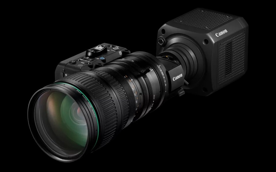

  • Konwencjonalne mocowanie bagnetowe (zgodne ze standardem BTA S-1005B), typowe dla obiektywów transmisyjnych. Możliwość wykorzystania szerokiej gamy obiektywów transmisyjnych Canon o parametrach ultrateleobiektywu.
  • Konstrukcja tubusu obiektywu Canon i technologia powlekania soczewki redukują niepożądane odbicia, umożliwiając wyraźne nagrywanie wideo przy ograniczonym występowaniu zjawy i flary. Cyfrowy serwomechanizm, cyfrowa jednostka napędowa i enkoder o wysokiej rozdzielczości zapewniają szybką i precyzyjną konfigurację przybliżenia, ostrości i przysłony.

  • Należy użyć przewodu, aby połączyć gniazdo komunikacji szeregowej urządzeń zgodnych z tym protokołem, takich jak głowica obrotowa, z gniazdem REMOTE na tylnym panelu MS-500. Komunikacja umożliwia zdalną obsługę i sterowanie kamerą, obiektywem i głowicą obrotową z poziomu urządzenia sterującego.
