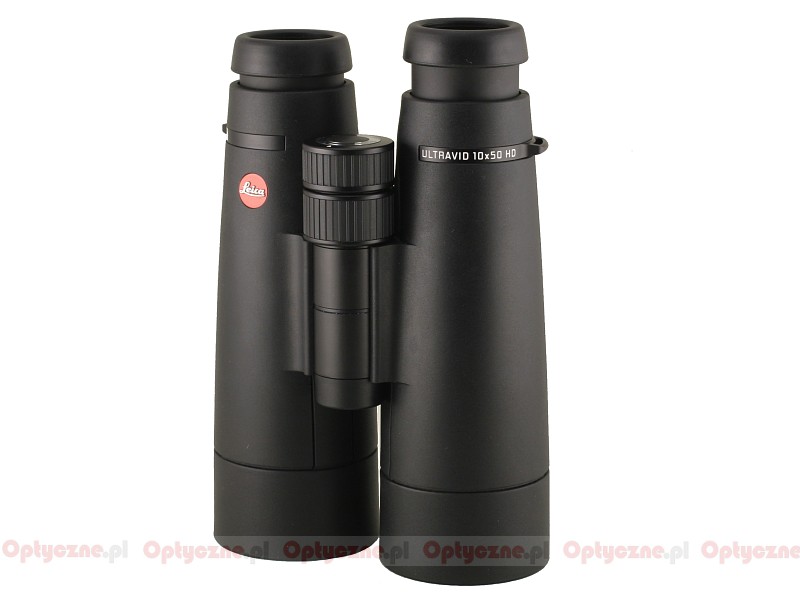

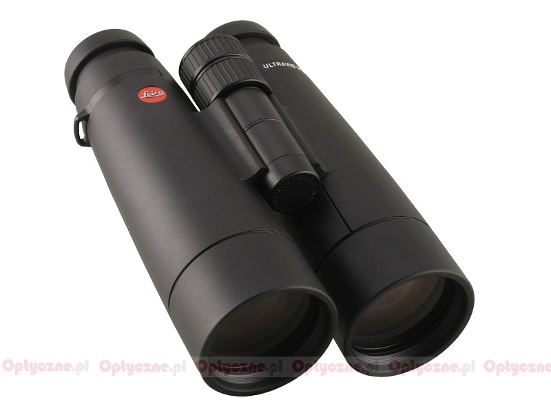

W stosunku do poprzedniej wersji zastosowano szkło fluorytowe w obiektywach, lepsze powłoki antyodbiciowe, które mają zapewnić transmisję wyższą o 3% w porównaniu do poprzednika. Dodatkowo na zewnętrzne powierzchnie optyczne nałożono powłoki AquaDura, które mają zapewnić błyskawiczne spływanie wody z powierzchni soczewek. Powłoki te ułatwiają także czyszczenie elementów optycznych, a ślady wilgoci czy błota, odciski palców mają być bardzo łatwe do usunięcia. Model 10x50 HD ma mieć też pole widzenia o 0.1 stopnia większe od zwykłego Ultravida 10x50. Zewnętrznie obie lornetki praktycznie się od siebie nie różnią, co doskonale widać na poniższym zdjęciu (z lewej starszy model, z prawej wersja HD).

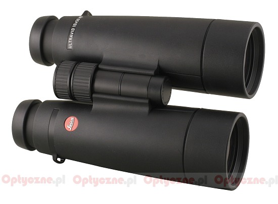

Magnezowy korpus lornetki jest pokryty miękką, matową gumą, mającą zapewnić pewny uchwyt w każdych warunkach. Dodatkowo jest wodoodporny do 5 metrów i wypełniony azotem. Lornetki Ultravid HD mogą być eksploatowane w temperaturach od -25 do + 60°C.

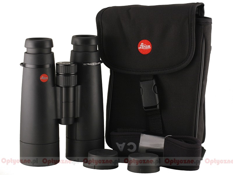

Kupujący dostaje w zestawie neoprenowy pasek, futerał z Cordury, osłony okularów i obiektywów, a także gwarancję trwającą 10 lat.

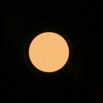

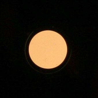

Wynik osiągnięty przez Leicę Ultravid 10x50 HD mówi sam za siebie. Umiejscawia on lornetkę na pierwszym miejscu naszego rankingu modeli 10x50. Choć trzeba przyznać, że różnica w stosunku do Swarovskiego czy Fujinona jest minimalna i mieści się w granicach błędów pomiarowych.

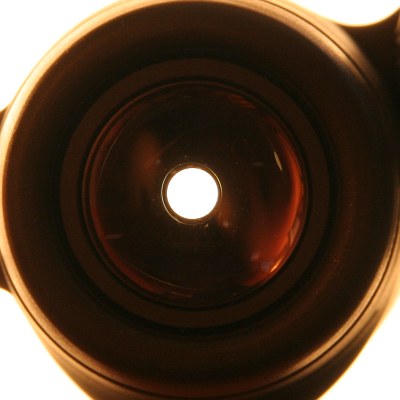

No cóż... Nie chodzi nam jednak o to, aby zasłaniać się jakoś błędami, bo Leica na tak wysokie miejsce niewątpliwie zasłużyła. Jedyne do czego możemy mieć zastrzeżenia to trochę za duża dystorsja. Z drugiej jednak strony, Leica oferuje nam jedno z najwyższych pól widzenia w swojej klasie, a przy takim o dystorsję łatwiej. W zasadzie, we wszystkich kategoriach poza dystorsją, lornetka notuje wyniki wysokie lub bardzo wysokie. Na szczególne uznanie, testowany model zasłużył sobie za korygowanie astygmatyzmu. Gwiazdy wyglądają w nim jak szpileczki i uzyskiwane wyniki naprawdę robią wrażenie.
Pochwały na temat Leiki można wypisywać długo, bo trudno znaleźć w niej coś, co nie przypadnie nam do gustu (zapominamy na chwilę o cenie). Jest w tym wszystkim jednak pewna łyżka dziegciu. Otóż testując Leicę Ultravid HD mieliśmy do porównania poprzedni model (bez symbolu HD). I tak naprawdę nie było widać praktycznej różnicy między oboma modelami. W zasadzie we wszystkich własnościach optycznych i mechanicznych obie lornetki wypadały tak samo. Nawet stopień korygowania aberracji chromatycznej, który miał być lepszy ze względu na pojawienie się szkła fluorytowego, wcale taki nie był. Różnica, jeśli się pojawiała, była naprawdę minimalna. Nie dopatrzyliśmy się także obiecanego zwiększenia pola widzenia o 0.1 stopnia. W granicach błędu obie lornetki dawały taki sam wynik 6.6 stopnia.
Jedyne co było widać, to odrobinę wyższą transmisję. Tyle, że jest to różnica symboliczna, w większości zakresu widzialnego sięgająca 1-2% i tylko w porywach dochodząca do obiecanych 3%. W niebieskiej części widma obie lornetki idą "łeb w łeb", w środku zakresu nowy HD jest lepszy o owe 1-2%, a na granicy światła czerwonego i podczerwieni, to starszy model wypada odrobinę lepiej. To co widać na pierwszy rzut oka, to powłoki AcuaDura. Nowy Ultravid HD faktycznie brudzi się trudniej, a czyści łatwiej.
Wyszło na to, że zaczęliśmy trochę za mocno narzekać. A to chyba nie wypada w opisie lornetki, która wygrywa ranking zawierający ponad 30 modeli. To jednak dodatkowo pokazuje jednak jak udanym modelem był zwykły Ultravid i jak trudno było polepszyć jego własności optyczne.
