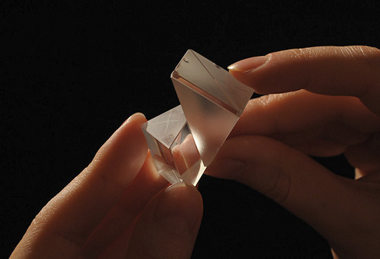

Opracowany przez włoskiego optyka Igniazio Porro układ, składa się w dwóch identycznych pryzmatów, z których każdy jest graniastosłupem prostym o podstawie trójkąta prostokątnego. Regularny kształt pryzmatów – tylko 5 ścian, z których zaledwie 3 są czynne optycznie – obniża koszty ich wyprodukowania oraz znacznie ułatwia trwały i precyzyjny montaż wewnątrz korpusu lornetki. W każdym z pryzmatów wykorzystuje się dwukrotnie zjawisko całkowitego wewnętrznego odbicia światła, więc pryzmaty takie teoretycznie mogą być montowane w lornetkach bez jakichkolwiek powłok odbijających czy wyczernień. Wszystko to sprawia, że klasyczne lornetki z pryzmatami w układzie Porro cechują się niższą ceną niż lornetki dachowe o podobnych parametrach, a dodatkowo wysoką trwałością i dobrą sprawnością optyczną i ostrością obrazu. Charakterystyczną cechą pryzmatów w układzie Porro jest przesunięcie wiązki światła przez nie przechodzącej. Wielkość tego przesunięcia zależy tylko i wyłącznie od rozmiarów pryzmatów i w przybliżeniu można przyjąć, że oś optyczna po przejściu przez pryzmaty Porro zostaje przesunięta o wielkość równą:
d/21/2
gdzie d to wymiar przeciwprostokątnej w podstawie pryzmatu.

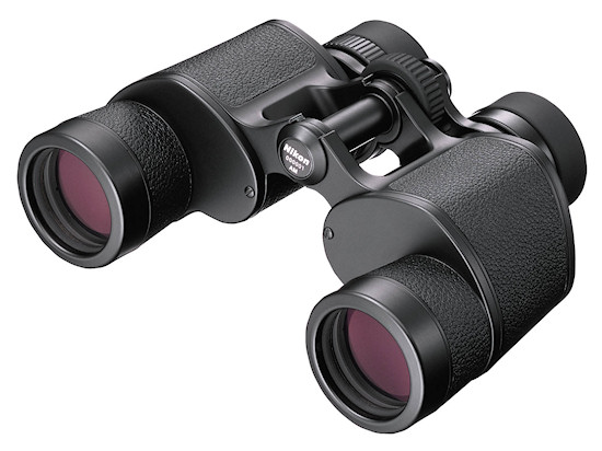

Na czele oferty lornetek Nikon z pryzmatami Porro stoi nieliczna i równie nie mało popularna seria SE / E II. Lornetki te wyróżniają się kompaktową i niezwykle solidną konstrukcją (lekki, odlewany ciśnieniowo korpus ze stopów magnezu). Lornetki E II, osiągalne z parametrami 8x30 lub 10x35, to prawdziwa klasyka gatunku – obiektywy w metalowych oprawach, elegancka okleina skóropodobna na korpusach pryzmatów, dostęp do pryzmatów możliwy po odkręceniu przedniej lub tylnej pokrywy. Lornetki wyróżniają się zastosowaniem wysokiej jakości okularów szerokokątnych o pozornym polu widzenia rzędu 70°, co w połączeniu z umiarkowanymi powiększeniami daje jedne z najwyższych w tej klasie pól widzenia.
Nikon Sport Opics wczoraj i dziś - część 3 - Lornetki z pryzmatami Porro
Nikon 10x35E II

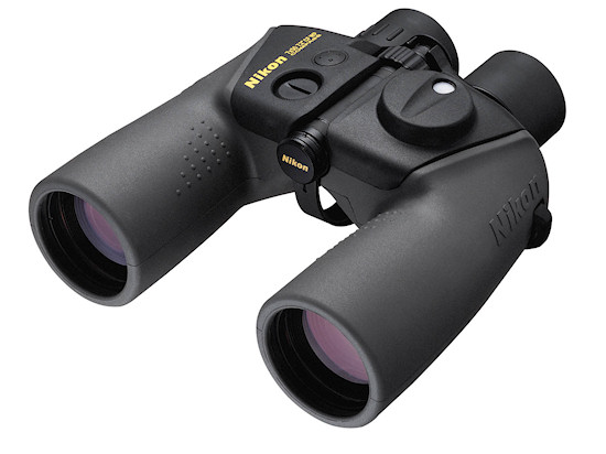

Nikon Marine 7x50 CF WP Compass

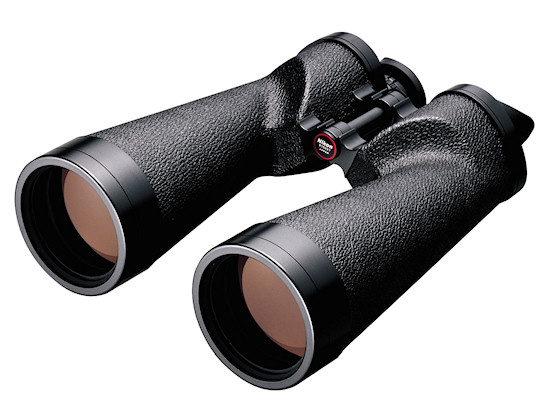

Miłośnikom lornetek „większego kalibru” można polecić duże modele 10x70 i 18x70. Pierwszy z nich to największa lornetka nocna dające szansę na obserwacje „z ręki”, druga z nich to raczej lornetka statywowa – przy masie ponad 2 kg i powiększeniu 18x, utrzymanie jej bez statywu w pozycji naprawdę nieruchomej to duża sztuka.
Nikon Marine 10x70IF HP WP

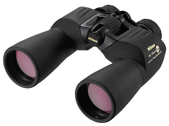

Nikon Action EX 10x50 CF
Modele 7x50 i 12x50 posiadają soczewki asferyczne w okularach, co sprzyja wysokiej jakości obrazu; szczególnie ostrości na skraju pola widzenia. Zastosowanie skutecznych powłok antyodbiciowych pozwoliło uzyskać wysoką transmisję światła, stąd duża popularność tych lornetek w miłośniczych obserwacjach nieba. Wodoszczelność i hermetyczna konstrukcja serii Action EX szczególnie predestynuje te lornetki do zastosowań także w niesprzyjających warunkach atmosferycznych. Nikon oferuje też lornetki Action Zoom. Są to modele 7-15x35 i 10-22x50, ale jak wszystkie lornetki o zmiennym powiększeniu, nie osiągają one jakości swoich „stałoogniskowych” odpowiedników.

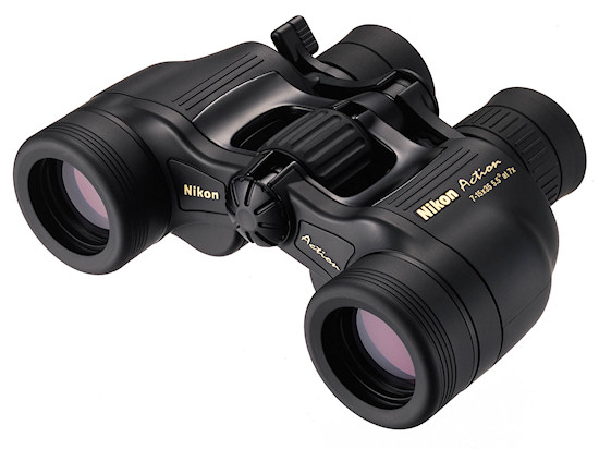

Nikon Action VII 7-15x35 CF Zoom

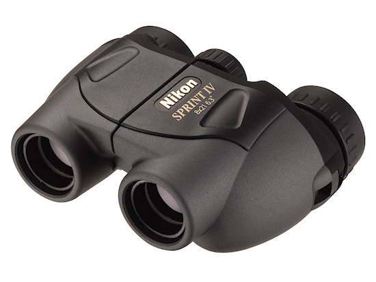

Najmniejszymi lornetkami Nikon wyposażonymi w pryzmaty Porro, są serie Sprint oraz Travelite. Lornetki tych serii wyposażone są w stosunkowo małe obiektywy o średnicach 21 mm. (Sprint) oraz 25 mm. (Travelite) i one stosunkowo szeroki zakres powiększeń od 8x do 12x. Są to typowe lornetki kieszonkowe, przeznaczone do amatorskich zastosowań w turystyce i podczas wszelkich form spędzania czasu na świeżym powietrzu. Użycie odwróconego układu pryzmatów Porro pozwoliło na konstrukcję lornetek wyjątkowo małych i lekkich – najcięższa z nich waży zaledwie 365 g. Atrakcyjność lornetek Travelite podnosi ich wodoszczelność, pokrycie korpusów gumą i zastosowanie w okularach soczewek asferycznych.

Nikon Sprint IV 8x21 CF

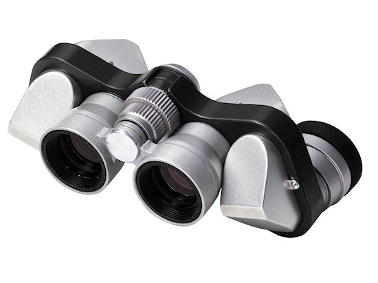

Wśród małych lornetek Porro znajduje się też model EagleView Zoom 8-24x25, który konstrukcyjnie i stylistycznie zbliżony jest do serii Sprint. Zaś „wisienką na torcie” są maleńkie, wyjątkowo precyzyjnie wykonane i stosunkowo drogie modele Elegant Compact 6x15. Te lornetki (lorneteczki, właściwie….) wykonane są całkowicie z metalu, z niezwykłą troską o precyzję montażu. Tu również mamy odwrócony układ Porro, a obrót pokrętła ostrości powoduje ruch…obiektywów, a nie jak to się zwykle dzieje, okularów. Najbardziej charakterystyczną cechą tych lornetek jest zupełnie „naga” konstrukcja, pięknie pokazująca wzajemne ustawnie dwóch par pryzmatów. Każdy miłośnik lornetek Porro powinien przynajmniej raz w życiu mieć ją w ręku.
Nikon Elegant Compact 6x15M CF
