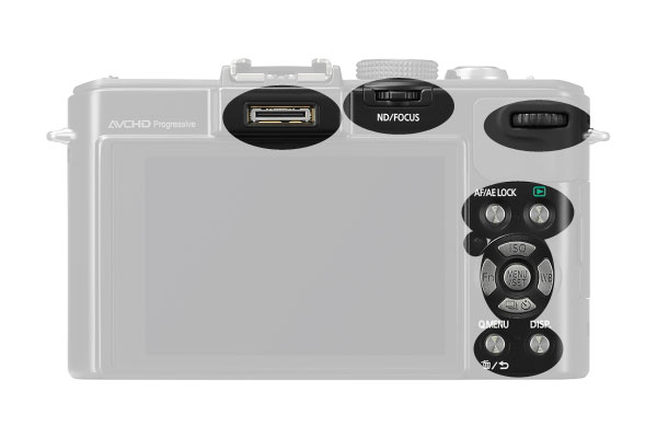

Na tylnej ściance producent umieścił - poza wyświetlaczem LCD - następujące elementy kontrolne:
  • dźwignię filtra ND/ręcznego ostrzenia,
  • tylne pokrętło sterowania,
  • przycisk AF/AE Lock,
  • przycisk odtwarzania,
  • wskaźnik stanu pracy,
  • wybierak czterokierunkowy o następujących funkcjach:
    • górny - zmiana czułości ISO
    • prawy - zmiana balansu bieli
    • lewy - przycisk Fn,
    • dolny - tryby wyzwalania migawki,
  • przycisk Q.MENU, pełniący w trybie odtwarzania funkcje kasowania zdjęć,
  • przycisk DISP.
Środkowy przycisk wybieraka służy m.in. do nawigowania w menu oraz zatwierdzania ustawień.

Model LX7 nie posiada wbudowanego wizjera. Został natomiast wyposażony w specjalne gniazdo umożliwiające podłączenie opcjonalnego zewnętrznego wizjera elektronicznego (DMW-LVF2) mocowanego na sankach gorącej stopki. Wizjer ten da się odchylić o maksymalnie 90 stopni, co znacznie ułatwi fotografowanie z niskich perspektyw. Możliwe jest też zastosowanie wizjera optycznego (DMV-VF1), który oczywiście nie pokazuje żadnych dodatkowych informacji, a jego kąt widzenia odpowiada ogniskowej 24 mm (dla formatu małoobrazkowego).
