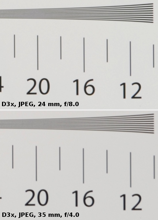

Na zakończenie prezentujemy wycinki zdjęć naszej tablicy do testowania rozdzielczości pobrane z plików JPEG zapisywanych równolegle z RAW-ami użytymi do powyższej analizy.
Nikon Nikkor AF-S 16-35 mm f/4G ED VR - Rozdzielczość obrazu
