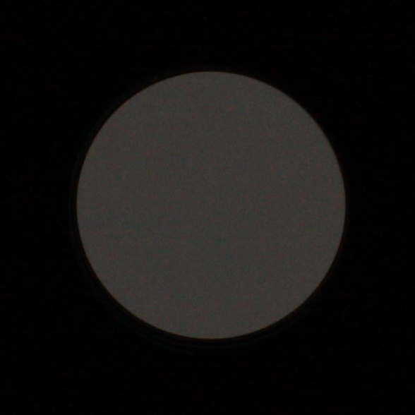

Wewnętrzne odblaski
Lewy: Prawy:
Vortex Viper 8x32 - Wewnętrzne odblaski - Lewy Vortex Viper 8x32 - Wewnętrzne odblaski - Prawy
Dość ciemne tło bez fałszywej źrenicy.
4.1 / 5.0 pkt

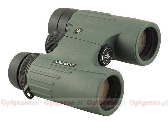

Obudowa Zgrabna, poręczna, a jednocześnie solidna. Leży bardzo dobrze w ręku i przy oku. Muszle okularowe solidne, gumowane o 4 stopniach regulacji. Nic nie trzeszczy pod naciskiem. Guma przy obiektywach zauważalnie odchodzi. 7 / 8.0 pkt
Ogniskowanie Bardzo wygodna i karbowana śruba centralna. Chodzi płynnie (pełen obrót 550 stopni). Odsuwany pierścień na prawym okularze do ogniskowania indywidualnego. Bardzo wygodny i karbowany. Chodzi z należytym oporem. Rusza zewnętrzną soczewką. 4.7 / 5.0 pkt

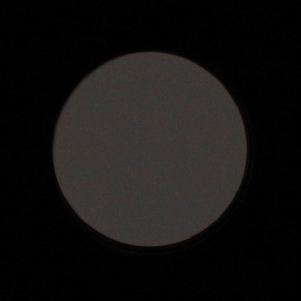

Winietowanie centralne
Lewy: Prawy:
Vortex Viper 8x32 - Winietowanie centralne - Lewy Vortex Viper 8x32 - Winietowanie centralne - Prawy
OL: 0.9%, OP: 0.5%
7 / 8.0 pkt

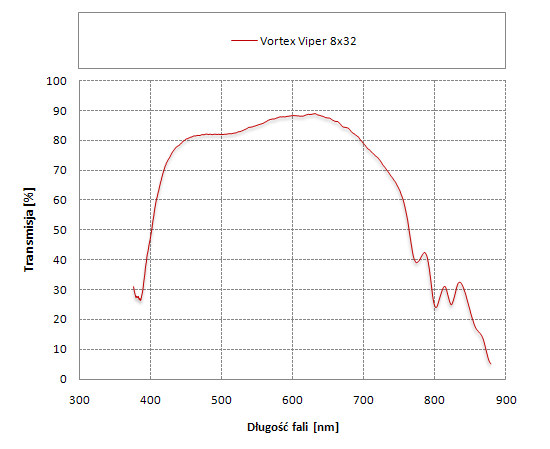

Opis wyników zacznijmy od wykresu transmisji, który mamy zaprezentowany poniżej.
W centrum zakresu widzialnego transmisja Vortexa Vipera trzyma się dobrego poziomu 85-86%. Jest trochę wyższa dla czerwonej części widma, gdzie dociera do 88%, a mniejsza dla niebieskiej, gdzie spada do 80-82%. Różnice pomiędzy podstawowymi kolorami nie są więc duże, dzięki temu odwzorowanie bieli jest dobre. Powodów do narzekań tutaj więc nie mamy, choć gdyby ilość zbieranego światła była o choć małe kilka procent wyższa, ocena byłaby znacznie lepsza.
