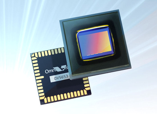

O matrycach bazujących na architekturze BSI (Back Side Illumination) pisaliśmy ponad rok temu w artykule "OmniBSI - rewolucyjna matryca CMOS". Kilka dni temu firma OmniVision poinformowała w wprowadzeniu do produkcji swojej pierwszej matrycy CMOS wykorzystującej tą technologię, która została nazwana OmniBSI.
Sensor OmniVision OV5653 posiada rozdzielczość 5 Mpix , a wielkość pojedynczego piksela wynosi 1.75µm x 1.75µm, co sprawia, że całkowity wymiar matrycy to 1/3.2". Charakteryzuje się ona o 40% większą czułością na światło - określona liczba fotonów padających na komórkę światłoczułą powoduje wygenerowanie o 40% więcej par elektron-dziura w stosunku do tradycyjnej matrycy FSI (Front Side Illumination). Technologia OmniBSI nie pozostaje również bez wpływu na stosunek sygnału do szumu, gdyż, jak podaje producent, w OV5653 ten parametr udało się zwiększyć dwukrotnie.
Nowa matryca OmniVision przeznaczona jest zarówno do aparatów kompaktowych jak i kamer wideo, gdyż oprócz 5-megapikselowych nieruchomych obrazów potrafi rejestrować także obrazy ruchome w rozdzielczości HD 720p przy 60 kl/s i Full HD 1080p przy 30 kl/s.
Próbki OV5653 są już dostępne u producenta, więc istnieje duże prawdopodobieństwo, że niedługo na rynku pojawią się aparaty kompaktowe z matrycami CMOS wykorzystującymi technologię OmniBSI.
