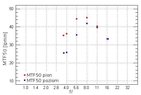

Astygmatyzm tego obiektywu jest klasyczny. Co więcej, ze względu na jego solidną mechanikę, wynika on najprawdopodobniej z niewłaściwego skorygowania tej wady w samej konstrukcji optycznej. Trudno się temu jednak dziwić – obiektyw, ze względu na swoje ograniczone gabaryty, ma mniej soczewek niż inne pełnoklatkowe 20-tki.
Astygmatyzm wygląda tutaj tak ładnie, że pokusiliśmy się o wykonanie specjalnego wykresu aby go zobrazować. Poniżej mamy więc wykres rozdzielczości uzyskany na podstawie jednej z dwóch tablic rozdzielczości, które zostały użyte w teście. Czerwone punkty pokazują przebieg rozdzielczości w zależności od przysłony oparty o wartości MTF50 wyznaczone na pionowych granicach czerni i bieli. Punkty niebieskie pokazują zachowanie dla granic poziomych.
Voigtlander Color Skopar 20 mm f/3.5 SL II Aspherical - Koma i astygmatyzm
Widać wyraźnie, że w okolicach maksymalnego otworu względnego astygmatyzm jest ogromny i sięga aż 28%. Wraz z przymykaniem, zgodnie z prawami optyki, jego wartość maleje. Na f/8.0 poziom tej wady jest już niewielki (na poziomie 6–7%), a dla f/11 i f/16 znika całkowicie.
Warto tutaj zaznaczyć, iż fakt nieuwzględniania wpływu astygmatyzmu w wielu testach obiektywów publikowanych w różnego rodzaju mediach, może powodować drastycznie różne oceny tego obiektywu. Rzut okiem na powyższy wykres pokazuje, że gdyby, wzorując się na innych, wziąć do testu tylko pionowe granice, nasza ocena Voigtlandera byłaby zdecydowanie wyższa, bo przecież nawet na maksymalnym otworze osiągałby on wyniki na poziomie 35–36 lpmm.
