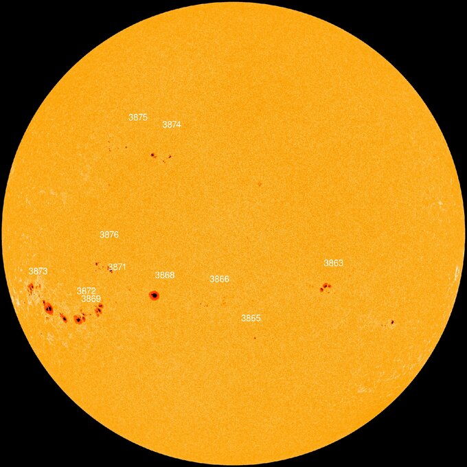

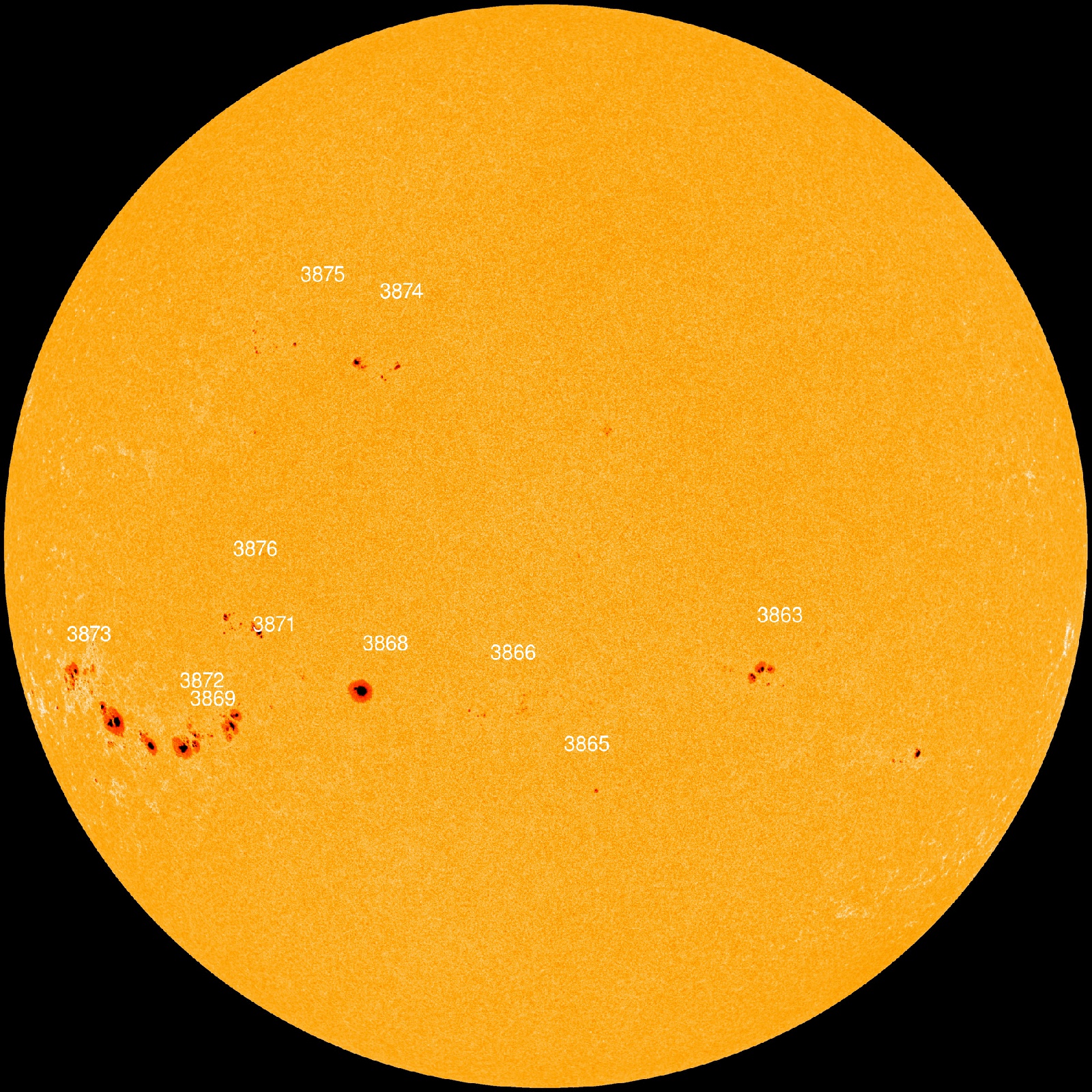

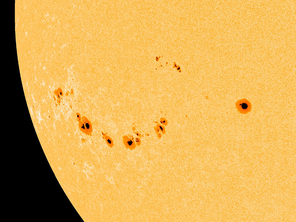

Na tym nie koniec, bo w ostatnich dniach zza wschodniego brzegu tarczy naszej dziennej gwiazdy zaczęła wyłaniać się cała seria nowych grup plam słonecznych o numerach od 3868 do 3873. Sumaryczna długość tego łańcucha grup przekracza 150 tysięcy kilometrów.
![]() Tarcza Słońca z 26 października 2024 roku. Źródło: SDO/HMI |

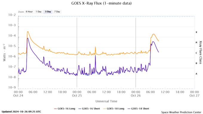

Obecnie sytuacja jest już trochę inna. Cała grupa przesunęła się bliżej środka tarczy i rankiem, o godzinie 9:17 naszego czasu, popisała się kolejnym rozbłyskiem najwyższej klasy - tym razem X1.8.
Jasność Słońca w promieniach X w dniach 24-26 października b.r. |

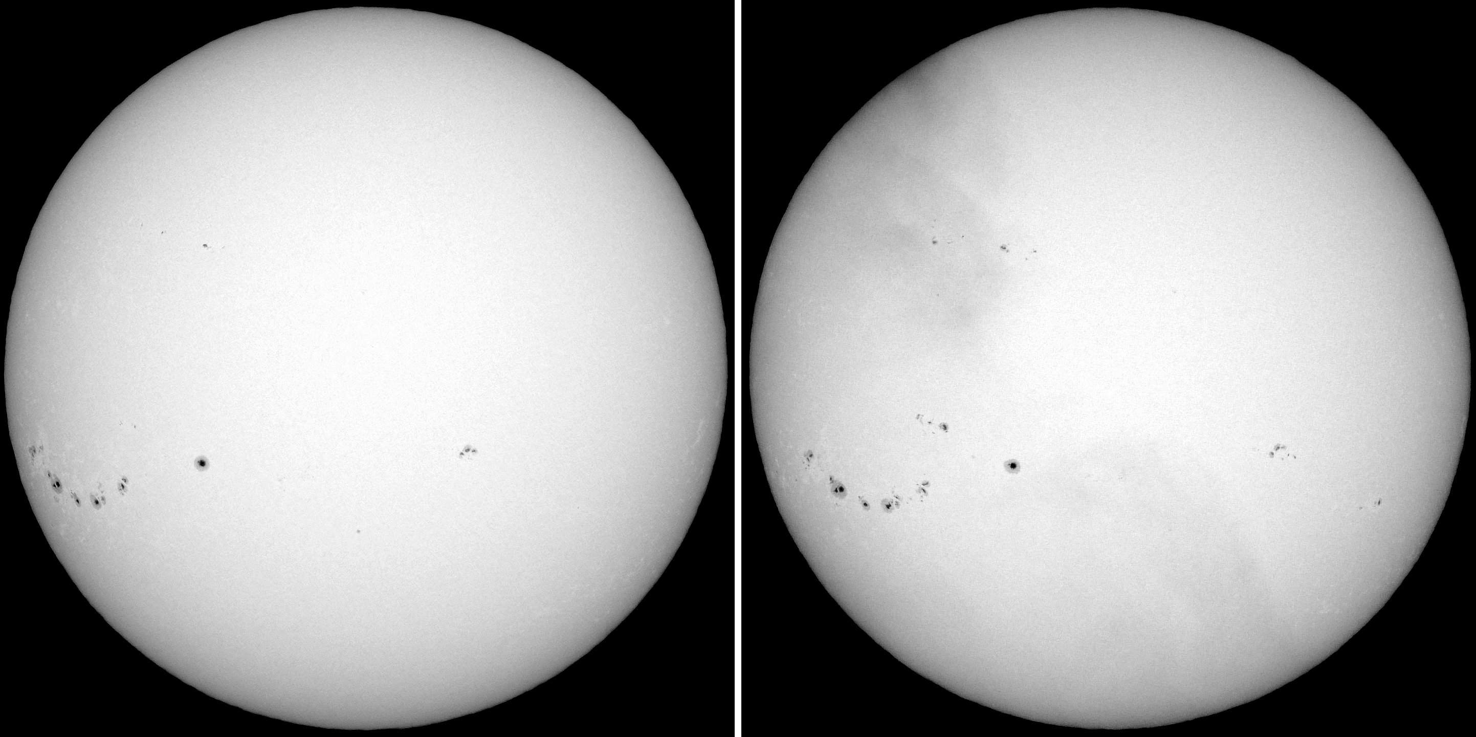

![]() Zdjęcia Słońca z 25 i 26 października b.r. wykonane aparatem Sony A6400 z obiektywem Sony FE 200–600 mm f/5.6–6.3 G OSS oraz filtrem słonecznym. Fot. A. Olech |
