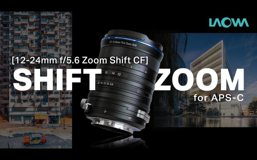

Zapowiedziany po raz pierwszy w lipcu bieżącego roku obiektyw Venus Optics Laowa CF 12-24 mm f/5.6 Shift wszedł właśnie do sprzedaży.
Dla przypomnienia, omawiany obiektyw kryje sensory pełnoklatkowe, ale w ich przypadku nie oferuje funkcji przesunięcia osi optycznej (Shift). Ta ostatnia jest natomiast dostępna (z zakresem +/- 7 mm) przy korzystaniu z korpusów wyposażonych w matryce APS-C lub mniejsze.
Venus Optics Laowa CF 12-24 mm f/5.6 Shift oficjalnie
Oto specyfikacja techniczna nowej konstrukcji:
  • Ogniskowa: 12 - 24 mm,
  • Światłosiła: f/5.6,
  • Pole widzenia: 121.9° - 84° na sensorach pełnoklatkowych, 102.5°- 63.9° z funkcją shift na matrycach APS-C,
  • Maksymalne przesunięcie osi optycznej (shift): +/- 7 mm,
  • Ostrość od: 0.15 m,
  • Maksymalne powiększenie: 0.4x,
  • Maksymalna wartość przysłony: 22,
  • Liczba listków na przysłonie: 9,
  • Mechanizm ustawiania ostrości: MF,
  • Konstrukcja: 15 elementów / 11 grup (2 soczewki asferyczne, 3 ze szkła ED),
  • Rozmiar filtra: 77 mm,
  • Dostępne mocowania: Canon EF-M, Canon RF, Fujifilm X, L-mount/Leica-SL, Nikon Z, Sony E/FE,
  • Wymiary: 98.1 x 80 mm,
  • Waga: 575 g.
W sklepie na stronie producenta nowy obiektyw wyceniono na 699 dolarów niezależnie od wybranego wariantu mocowania.
