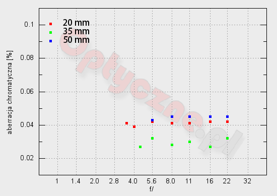

Aberracja chromatyczna jest w Samsungu NX 20–50 mm f/3.5–5.6 kontrolowana w sposób rewelacyjny. Dla wszystkich kombinacji przysłon i ogniskowych osiąga ona poziom praktycznie niezauważalny. Za to się projektantom nowego Samsunga należą gromkie brawa. Takie osiągi wypadają świetnie nie tylko w porównaniu z dużą aberracją kita Sony E 18–55 mm f/3.5–5.6 ale również z praktycznie każdym obiektywem kitowym innych systemów. W tym rozdziale nie ma się zatem nad czym rozwodzić – jest świetnie.
Samsung NX 20-50 mm f/3.5-5.6 ED - Aberracja chromatyczna

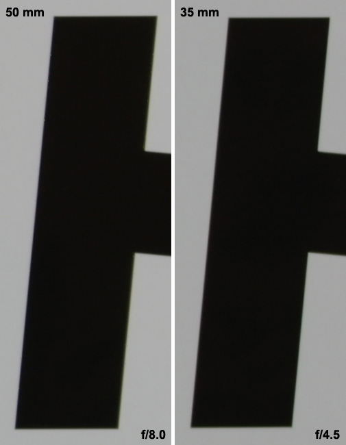

W trakcie testów autofokusu (zaprezentowanego w rozdziale 10) przekonaliśmy się, że również podłużna aberracja chromatyczna jest niezauważalna.
