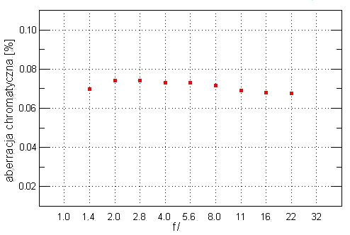

Co ważne, gdy przechodzimy na pełną klatkę, zachowanie EF 50 mm f/1.4 jest wciąż bardzo dobre, co jasno pokazuje poniższy wykres.
Canon EF 50 mm f/1.4 USM - Aberracja chromatyczna
Notowane wartości, sięgające okolic 0.07%, to poziom uznawany przez nas za mały. Aberracja chromatyczna na zdjęciach wykonanych lustrzankami pełnoklatkowymi nie powinna nam więc przeszkadzać.
