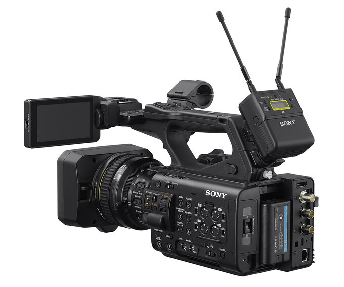

Sony PXW-Z300 to najnowsza kamera reporterska w ofercie tego producenta. Łączy w sobie potrójny układ matryc 1/2'' oraz obiektyw o 17-krotnym zoomie optycznym.
Firma Sony wprowadza na rynek flagową, kamerę reporterską XDCAM
z przetwornikiem 4K 3-CMOS, która zwiększa wydajność pracy i produkcji.
Nowy model, PXW-Z300, obsługuje technologię podpisu cyfrowego do uwierzytelniania wideo,
zaawansowane funkcje sieciowe i rozpoznawanie obiektów oparte na sztucznej inteligencji.
Weybridge, Wielka Brytania, 22 lipca 2025 r. - Firma Sony ogłosiła wprowadzenie na rynek PXW-Z300 - flagowego, ręcznego kamkordera XDCAM® z 1/2-calowym przetwornikiem 4K 3-CMOS Exmor R®, najnowszym procesorem obrazu BIONZ XR™ i dedykowanym procesorem AI. Model ten jest wyposażony w profesjonalny system obiektywów, który obejmuje trzy niezależne pierścienie sterowania ręcznego. Nowa kamera ma być dostępna jesienią 2025 r. i będzie idealna do szerokiego zakresu zastosowań, w tym do nagrywania wiadomości, materiałów sportowych, korporacyjnych, wydarzeń, filmów dokumentalnych, programów na żywo i programów reality show.
Kamera PXW-Z300 łączy w sobie wyjątkową jakość obrazu, obiektyw z 17-krotnym zoomem optycznym i elektroniczny filtr ND o zmiennej gęstości optycznej z wszechstronnymi możliwościami operacyjnymi. Oprócz wysokiej jakości nagrywania 4K 60p, kamera jest wyposażona w funkcję rozpoznawania obiektów opartą na sztucznej inteligencji, która zapewnia precyzyjne działanie autofokusa. Kamera została wyposażona w nowe, przegubowe, elastyczne ramię LCD, które umożliwia dostosowanie stylu nagrywania, a także boczne mocowanie V-Mount, które pozwala na bezpieczne podłączenie smartfonów lub nadajników danych.
Kamera PXW-Z300 to pierwszy na świecie kamkorder1 , który umożliwia osadzanie podpisów cyfrowych bezpośrednio w plikach wideo, umożliwiając uwierzytelnianie treści2 w celu zaspokojenia zmieniających się potrzeb branży, w tym rosnącego zapotrzebowania na autentyczność materiałów.
Funkcjonalność sieciowa kamery PXW-Z300 została udoskonalona dzięki lepszej integracji urządzeń komunikacyjnych, które obsługują nowoczesne procesy produkcyjne wykorzystujące technologie 5G i chmury. Umożliwia to strumieniową transmisję na żywo z miejsc filmowania i wydajne przesyłanie plików przez sieć.
"Ten najnowszy kamkorder ma nowe ulepszenia, w tym funkcje uwierzytelniania treści, które będą bardzo korzystne dla osób z branży informacyjnej i produkcyjnej, niezależnie od tego, czy nagrywają materiały pełne akcji, przełomowe historie, czy produkują edukacyjne filmy dokumentalne" - powiedział Pavel Skabrout, Product Manager, Sony Europe.
