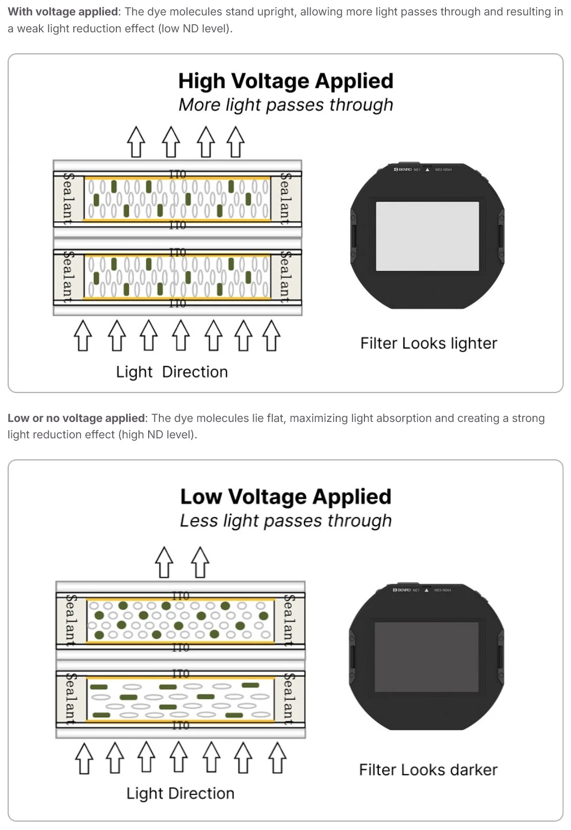

Podano także wartości współczynnika odwzorowania barw CRI, który wynosi od 91 do 95 zależnie od wybranej gęstości filtra. Sama gęstość ma się zmieniać ciągu mniej niż 1 milisekundy po przesłaniu do filtra komendy ze sterownika (lub wciśnięciu przycisku na filtrze). Użyta w tym przypadku technologia nazywa się Dye-LC (Dye Liquid Crystals), zatem mamy tu do czynienia z ciekłokrystalicznym pigmentem, którego jasność zależy od przyłożonego napięcia. Co ciekawe, filtr nie działa w sposób płynny i oferuje 9 wstępnie zaprogramowanych gęstości, między którymi użytkownik może sę przełączać.
