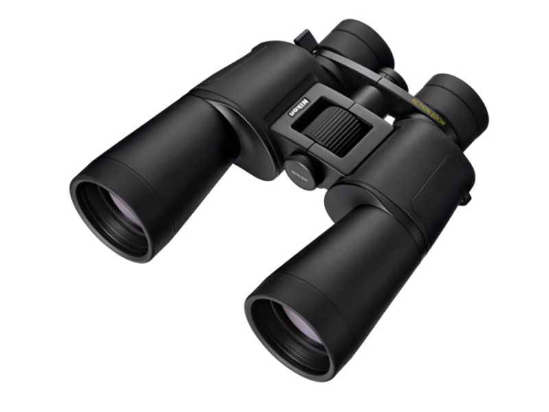

Oferta lornetek marki Nikon powiększyła się o serię modeli Action oferujących stałe powiększenie (7x, 8x, 10x, 12x, 16x) oraz model Action Zoom 10-22x z płynną regulacją przybliżenia.
Nikon wprowadza lornetki ACTION i ACTION ZOOM dla początkujących
Firma Nikon prezentuje nową serię lornetek z pryzmatami Porro, zaprojektowaną z myślą o osobach, które dopiero zaczynają przygodę ze sprzętem optycznym i chcą cieszyć się z wyraźnego obrazu. Nowa seria ACTION obejmuje pięć typów stałego powiększenia (7x, 8x, 10x, 12x, 16x) oraz model ACTION ZOOM 10-22x z płynną regulacją przybliżenia. Dzięki dużym obiektywom z wielowarstwowymi powłokami Nikon każdy model zapewnia wyraźny i jasny obraz niezależnie od wybranego powiększenia.
Od szlaków po szczyty górskie – lornetki ACTION to świetny sposób na rozpoczęcie eksploracji w terenie. Zostały wykonane z wytrzymałego stopu aluminium. Wyróżniają się poręcznością użytkowania, a gumowa powłoka ich korpusu zapewnia pewne trzymanie.
Modele ACTION z dużym obiektywem o średnicy 42 mm idealnie nadają się do prowadzenia obserwacji w świetle dziennym, natomiast modele z większym obiektywem o średnicy 50 mm przenoszą jeszcze więcej światła, zapewniając jaśniejszy obraz w zacienionych miejscach lub o świcie i zmierzchu. Lornetki ACTION 10x42, 12x50 i 16x50 oferują z kolei szerokie, ponad 60-stopniowe pozorne pole widzenia, ułatwiając lokalizowanie obiektów, eksplorowanie krajobrazu lub obserwację ptaków i dzikiej przyrody.
Nasze nowe modele ACTION i ACTION ZOOM to doskonały wybór dla początkujących użytkowników lornetek. Każdy model jest wygodny w użytkowaniu, a wysokiej jakości układ optyczny firmy Nikon zapewnia jasny i wyraźny obraz. Są dokładnie tym, czego potrzeba, gdy dopiero zaczyna się swoją przygodę ze sprzętem obserwacyjnym – mówi Elena Korotiy, starsza kierowniczka ds. sprzętu obserwacyjnego firmy Nikon Europe.
Nikon Action i Action Zoom

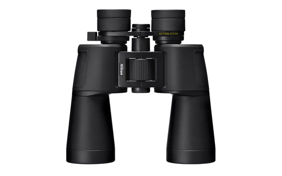

Główne cechy: ACTION i ACTION ZOOM
  • Każdy ciekawy widok to potencjalnie nowa przygoda: dzięki lekkiej i solidnej konstrukcji. Idealne rozwiązanie podczas pieszych wypraw, podróżowania lub obserwacji przyrody.
  • Modele ACTION ze stałym powiększeniem: 8x42, 10x42, 7x50, 10x50, 12x50, 16x50.
  • ACTION ZOOM: zakres powiększenia 10–22x50.
  • Duże obiektywy: modele 42 mm doskonale nadają się do wypatrywania ptaków i zwierząt, a wersje 50 mm zapewniają świetną widoczność z dużej odległości lub przy słabym oświetleniu.
  • Renomowany układ optyczny firmy Nikon: duże źrenice wyjściowe wpuszczają mnóstwo światła, a wielowarstwowe powłoki soczewek firmy Nikon ograniczają odblaski, zapewniając wyraźny obraz o wysokim kontraście.
  • Szerokie pole widzenia: lornetka ACTION 10x42 oferuje pozorne pole widzenia 61,4°, a modele ACTION 12x50 i 16x50 charakteryzują się pozornym polem widzenia 60,8°.1
  • Wielostopniowe, obrotowo-przesuwne gumowe muszle oczne: ułatwiają przyłożenie oczu w odległości odpowiedniej dla prawidłowego widzenia w przypadku modeli ACTION o stałym powiększeniu.
  • Z bliska lub z daleka: dźwignia zoomu w modelu ACTION ZOOM umożliwia płynne dostosowanie powiększenia podczas obserwacji.
  • Komfort użytkowania: lornetki ACTION o stałym powiększeniu oferują konstrukcję z dużym odsunięciem źrenicy wyjściowej, która zapewnia wyraźne pole widzenia nawet w przypadku osób noszących okulary.2
  • Gumowa powłoka: umożliwia pewne trzymanie i chroni sprzęt przy uderzeniach, wstrząsach i upadkach.
  • Kompatybilność ze statywem: przy użyciu opcjonalnych adapterów do statywu TRA-2 i TRA-3 firmy Nikon.
