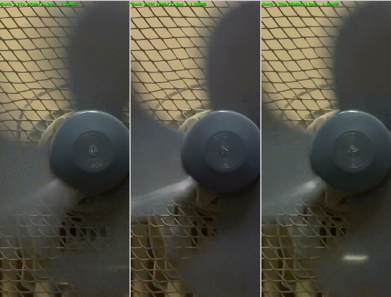

Przykładem tego, jak zmienia się bitrate jest poniższe zestawienie trzech pojedynczych klatek wideo, które zostały pobrane z filmów nagranych przy pomocy Sony Cyber-shot HX9 w formacie MP4 przy różnych ustawienia kompresji. Różnice pomiędzy tymi obrazami są znaczne i już na pierwszy rzut oka można bardzo łatwo ocenić jakość. Na tak duże różnice pomiędzy pierwszym i ostatnim przykładem składa się w największej mierze rozdzielczość rejestrowanego materiału. W pierwszym przypadku rozdzielczość ta wynosiła 1440×1080, w trzecim jedyne 640×480, a efekt możemy zobaczyć poniżej również na filmach.
MP4 1440×1080/25p 12.1 Mbps
Pobierz pojedynczą klatkę
Wielkie filmowanie małym aparatem cz. 2 - Wielkie filmowanie małym aparatem
MP4 1280×72/25p 6051 Kbps
MP4 640×480/25p 3024 Kbps

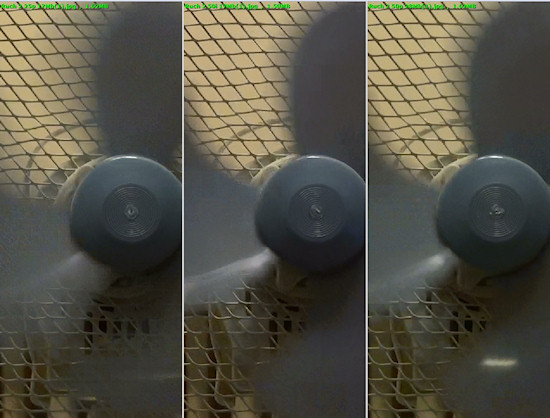

W tym miejscu przechodzimy do drugiej, ale nie mniej ważnej sprawy, a jest to sposób w jaki nagrywany jest materiał wideo. Chodzi mianowicie o to, czy aparat jest w stanie rejestrować ruchomy obraz w trybie progresywnego skanowania czy też z przeplotem. Pod tymi stwierdzeniami kryją się pozornie niezwykle skomplikowane zagadnienia. Warto się im przyjrzeć bliżej, aby zobaczyć różnicę na własne oczy i lepiej orientować się w możliwościach współczesnych aparatów.
Tryb progresywnego skanowania polega na zapisywaniu pełnych klatek obrazu. Jeżeli dany film zostaje zapisany progresywnie z szybkością 30 klatek na sekundę, to oznacza to, że na jedną sekundę zarejestrowanego materiału wideo przypada 30 pełnych klatek obrazu. Oczywiście tryb progresywny dotyczy też siłą rzeczy wyświetlania obrazu i 30 zapisanych klatek zostanie pokazane jako 30 klatek. Można więc bez kłopotów pojedynczą klatkę filmu zapisać i użyć jak fotografię ponieważ zawiera ona pełny kadr (obraz).
Drugi sposób zapisu sekwencji wideo dokonywany jest z przeplotem. Oznacza to, że w przeciwieństwie do trybu progresywnego, gdzie zapisywane są pełne kadry obrazu, w technice przeplotu poszczególne klatki zawierają parzyste i nieparzyste linie. Można więc powiedzieć, że mamy do czynienia z półobrazami, a pojedyncza klatka nie zawiera pełnej informacji o obrazie. W takiej sytuacji nie możemy wykorzystać poszczególnych klatek w formie fotografii tak, jak to miało miejsce wcześniej.
Dla odróżnienia techniki te są odpowiednio oznaczane. Zapoznając się ze specyfikacjami nowych aparatów możemy natrafić na oznaczenie np. 1920×1080/50p lub 1920×1080/50i. Dzięki oznaczeniom znajdującym się w drugiej części opisu możemy rozpoznać, czy aparat jest w stanie nagrywać wideo w trybie progresywnym czy też z przeplotem. Litera „p” pochodzi od angielskiego określenia „Progressive scan” (czyli skanowanie progresywne), analogicznie litera „i” to „Interlaced” (tryb z przeplotem). Warto jeszcze dodać, że liczba podana po ukośniku (w tym wypadku 50) określa liczbę klatek na sekundę z jaką rejestrowany jest obraz.
Wiemy już jakie są teoretyczne różnice pomiędzy trybami, ale pozostaje nam sprawa tego, jakie konsekwencje dla naszych filmów będzie miało użycie jednego lub drugiego rozwiązania. W bardzo prosty sposób można porównać obydwa tryby zapisu wideo i zobaczyć różnice jakie pomiędzy nimi występują. Cała tajemnica tkwić będzie w doborze motywu, który posłuży nam za poligon testowy. Bardzo często treścią naszych filmów będą sceny dynamiczne, np. biegające dzieci, bawiące się zwierzęta, wydarzenia sportowe, itd. Jak poszczególne tryby zapisu wpłyną na jakość filmu? Odpowiedź na to pytanie znajduje się poniżej. Do przeprowadzenia porównania posłużyły nam trzy proste motywy: poruszające się ramiona wentylatora, kołysząca się trawa oraz liście krzewu targane wiatrem. W sumie nagrane zostało sześć ujęć wideo – po dwa na każdy motyw, które różnią się tylko trybem zapisu. Do zarejestrowania tego porównania użyty został aparat Sony Cyber-shot DSC-TX100V. Kompresja dla trybu 1920×1080/50p jest na poziomie 24 Mbps, natomiast dla 1920×1080/50i parametr ten wyniósł 20 Mbps, a w obu przypadkach formatem zapisu plików był AVCHD.
Tryb progresywny (1920×1080/50p) Tryb z przeplotem (1920×1080/50i)
Wielkie filmowanie małym aparatem cz. 2 - Wielkie filmowanie małym aparatem Wielkie filmowanie małym aparatem cz. 2 - Wielkie filmowanie małym aparatem
Po kliknięciu na wycinek wyświetli się cała klatka
Przykładowe filmy są dostępne pod poniższymi linkami:
Różnice, jakie istnieją na tych pojedynczych klatkach są ogromne. Spore rozbieżności widać w przypadku, gdy filmowane obiekty się poruszają. Im bardziej dynamiczny ruch, tym większe są pojawiające się na rejestrowanym obrazie różnice. Film zarejestrowany z użyciem trybu progresywnego skanowania będzie wyglądał naturalnie, a ruch zostanie oddany w sposób płynny, wiernie odwzorowujący rejestrowaną scenę. Jeżeli przyjrzymy się klatkom pochodzącym z trybu rejestrowanego z przeplotem to zauważymy, że krawędzie poruszających się obiektów są odwzorowane z charakterystyczną drabinką linii i artefaktami. Gdy obejrzymy całe sekwencje wideo, to okaże się, że to co widoczne jest na pojedynczych klatkach można zobaczyć również na filmie, czemu towarzyszy spadek ilości detali i mniej naturalne oddanie ruchu w porównaniu do skanowania progresywnego.
Zmiany nastąpią, jeżeli do trybu 1920×1080/50i zaczniemy porównywać zapis progresywny 1920×1080/25p. Ponieważ w trybie z przeplotem aparat rejestruje aż 50 półobrazów w ciągu sekundy, to ruch na filmie będzie bardziej płynny niż to będzie miało miejsce w trybie 25p, gdzie może pojawić się efekt „klatkowania”.
Warto tu dodać, że zapis z przeplotem jest zgodny z systemem telewizyjnym PAL i telewizor otrzymując taki sygnał wyświetla go jako 25 klatek na sekundę. Programy do montażu nieliniowego również nie pokazują półobrazów, a całe klatki. Chcąc zapisać klatkę filmową jako zdjęcie .jpg zapisujemy dwa półobrazy składające się na jedna klatką. Różnica widoczna jest jedynie w sytuacji, gdy w kadrze pojawia się szybko przemieszczający obiekt. Przy zapisie progresywnym ruch będzie rejestrowany w max. 1/25 sekundy, tak jak zdjęcie. Za to w przypadku zapisu z przeplotem rejestrowane są dwa półobrazy w max. 1/50 sekundy każdy. Po ich złożeniu okaże się, że poruszający się obiekt jest nieostry. A jeżeli chodzi o płynność ruchu, to w przypadku zapisu progresywnego 25p obraz będziemy oglądali jako „przycinający się” – tzw. „klatkowanie” ze względu na o połowę mniejszą ilość klatek w stosunku do 50i. Płynność przy zapisie z przeplotem jest przyjemniejsza dla oka, ale pamiętajmy, że poruszający się szybko obiekt może być nieostry. Widać to na poniższym przykładzie.

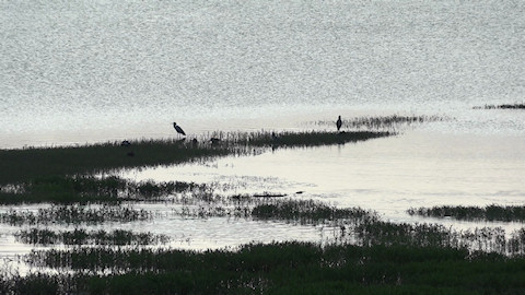

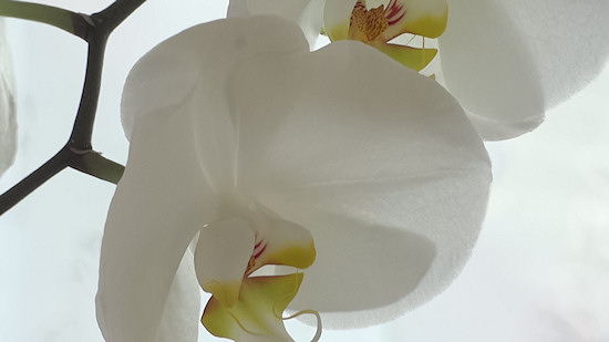

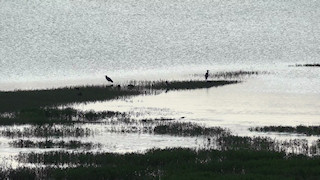

Zaprezentowane wcześniej przykłady filmowe pokazują, że dynamiczne sceny są w trybie skanowania progresywnego rejestrowane znacznie lepiej. Ale przecież filmuje się nie tylko bardzo dynamiczne i pełne ruchu sceny. Interesujące jest to, co się stanie jeżeli porównamy filmy nagrane w trybie przeplotu oraz progresywnie przedstawiające niemalże statyczne sceny. Jednak bezruch jest tylko pozorny, a na każdym z filmów można dostrzec falowanie powierzchni wody, poruszające się liście drzew oraz niemrawo kołyszącą się trawę. Ponadto każda ze scen jest wypełniona ogromną ilością detali, przejść tonalnych, kolorów i świateł. Do rejestracji tych ujęć użyty został aparat Sony Cyber-shot DSC-HX9, który podobnie jak Cyber-shot DSC-TX100V pozwala na nagranie wideo w jakości 1920×1080/50 zarówno w trybie przeplotu jak i progresywnego skanowania.
Spójrzmy najpierw na zarejestrowane filmy:
Teraz porównajmy wycinki :
Motyw 1
Pobierz całą klatkę
Pobierz całą klatkę
Motyw 2
Pobierz całą klatkę
Pobierz całą klatkę
Porównanie to pokazuje, że w tego typu ujęciach zarówno jeden jak i drugi sposób zapisu filmu sprawdza się niemal identycznie. Jeżeli więc nasze plany filmowe przewidują rejestrowanie spokojnych i statycznych obrazów, to możemy bez obaw wybrać opcję z przeplotem. W przypadku, gdy nasza uwaga i aparat będzie skierowana na dynamiczne zdarzenia które chcemy sfilmować, to progresywny zapis wideo wydaje się najlepszą opcją.

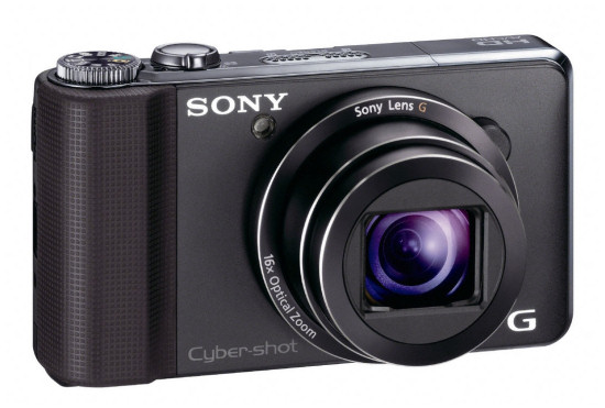

Sony Cyber-shot DSC-HX9V
