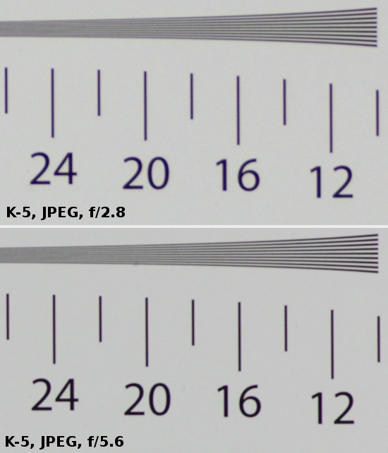

Poniższe zdjęcia pokazują wycinki zdjęć centrum naszej tablic testowej pobrane z niewyostrzonych plików JPEG zapisywanych równolegle z RAW-ami.
Pentax smc D FA 100 mm f/2.8 Macro WR - Rozdzielczość obrazu
