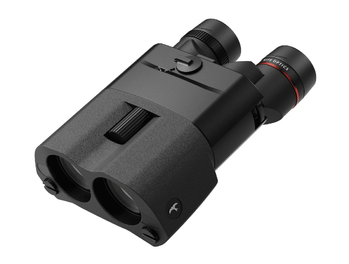

Firma Kite Optics zaprezentowała właśnie trzy nowe stabilizowane lornetki o parametrach 12x42, 16x42 i 20x42. W ich obiektywach zastosowano niskodyspersyjne szkło ED.
Wszystkie trzy modele są wodoodporne (IPX7), wypełnione azotem, pracują w zakresie temperatur od -20°C do 55°C i ważą 849 gramów. Wyprodukowano je w Japonii i są objęte aż 30-letnią gwarancją.
Nowe stabilizowane lornetki od Kite Optics
Mechanizm stabilizacji jest oparty o baterie AAA, pracuje w zakresie wychyleń do 3 stopni, a czas jego pracy sięga nawet do 120 godzin.
Parametry nowych lornetek są już dostępne w naszej bazie
