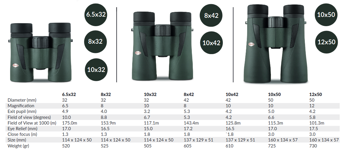

Japońska firma Kowa poinformowała właśnie o wprowadzeniu trzeciej generacji lornetek z popularnej serii BD XD. O ile w przypadku modeli o obiektywach 32 i 42 mm mamy do czynienia w zasadzie z lekkim liftingiem, to dużą nowością jest wprowadzenie do oferty modeli o obiektywach o średnicy 50 mm.
Seria Kowa BD II-XD została zaprezentowana w sierpniu 2019 roku i zwróciła na siebie uwagę kilkoma istotnymi rzeczami. Mieliśmy tam bowiem do czynienia ze zgrabnymi instrumentami wyposażonymi w układ pryzmatów Schmidta-Pechana, w których zastosowano wszystko to, czego można oczekiwać od współczesnych lornetek wysokiej klasy. Mieliśmy więc niskodyspersyjne szkło ED w obiektywach, na pryzmaty nałożono powłoki dielektryczne C3 oraz powłoki fazowe, a na zewnętrznych soczewkach znalazły się powłoki hydrofobowe KR.
Kowa BD III-XD - nowa odsłona popularnej serii lornetek
Obudowy zostały wykonane z kompozytów magnezowych i były one wypełnione azotem oraz wodoszczelne. Jakby tego było mało, lornetki imponowały dużymi polami widzenia oraz minimalnymi dystansami, z których można było ustawiać ostrość. Rodzynkiem tej oferty był też szerokokątny model 6.5x32.

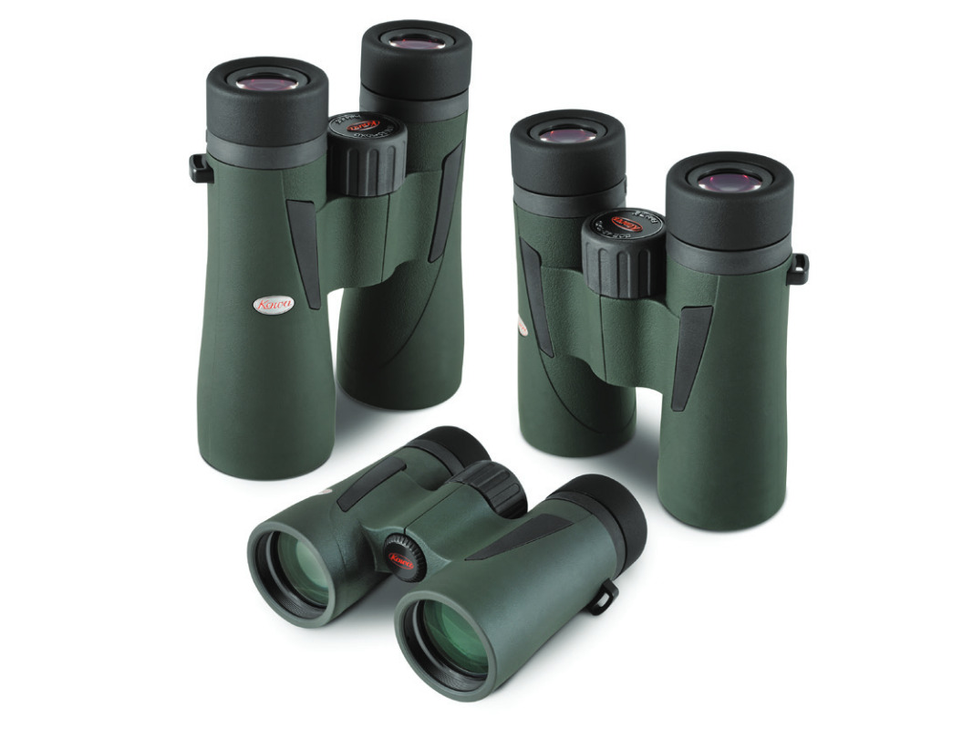

Nowe lornetki BD III-XD mają wszystkie pozytywne cechy swoich poprzedników, a dodatkowo nieznacznie zmniejszono ich rozmiary i wagę. Wszystkie inne podstawowe parametry pozostały bez zmian.

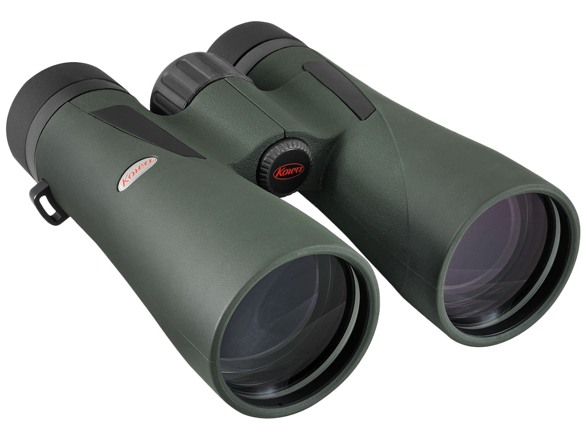

Dużą nowością jest natomiast wprowadzenie do tej serii modeli o parametrach 10x50 i 12x50. Świetnie wpasowują się one w ideę linii BD, bo są lekkie (725-730 gramów), poręczne (rozmiary 160x134x57 mm) i mają duże pola widzenia (6.6 stopnia w modelu 10x50 i 5.8 stopnia w modelu 12x50) oraz komfortowy odstęp źrenicy na poziomie 17-17.5 mm.

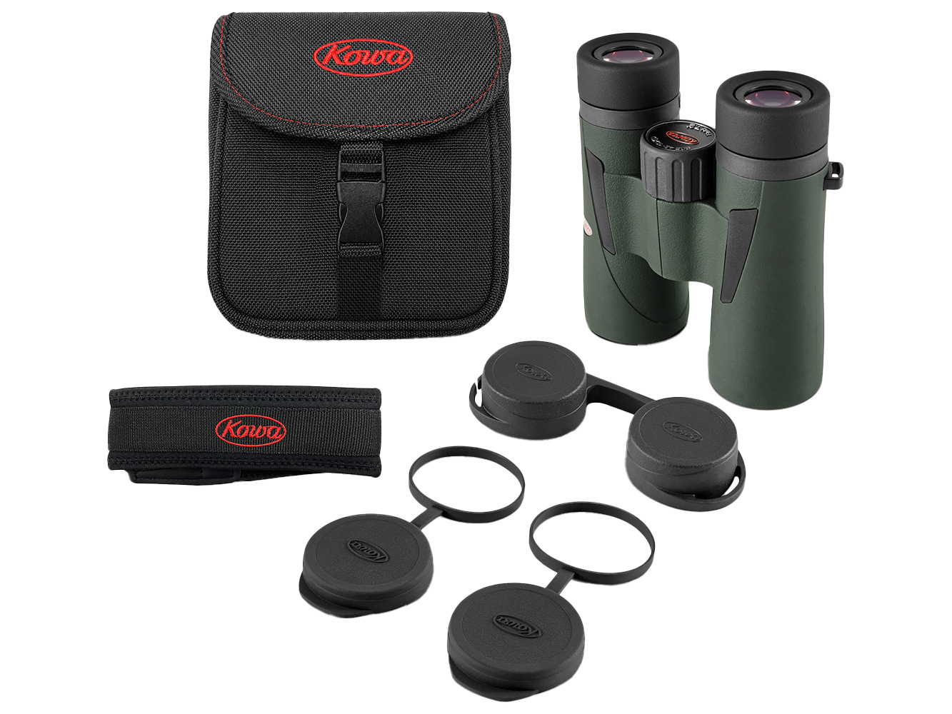

Kupujący dostaje w zestawie miękki futerał, pasek na szyję, zaślepki na obiektywy z mocowaniami oraz łączoną zaślepkę na okulary.
Parametry i zdjęcia wszystkich nowych lornetek z serii BD III-XD znajdują się już w naszej bazie.

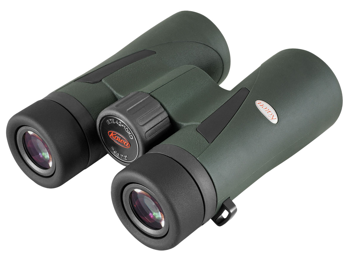

    Lornetki serii BD II mają bardziej elegancki designe, W tej serii Kowa poszła po kosztach, co widać po pokrętłach ostrości, guma szeroko radełkowana i pokrętle dioptrii, gładkie, prawdopodobnie, z jednym wypustem. Co do reszty (mechanika i optyka) to okaże się w "praniu".

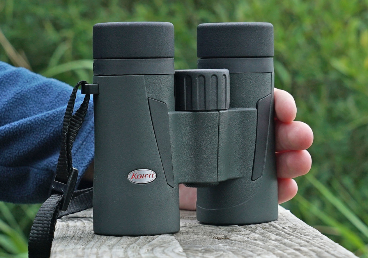

    BTW: świetnie że Kowa uzupełniła ofertę o modele 50mm, zwłaszcza 12x50. Jak od dawna już twierdzę, klasyczny zestaw lornetek do większości zastosowań MZ powinien składać się z modeli: 8x30(32), 10x40(42) i właśnie 12x50.
    Ciągle tylko nie rozumiem, dlaczego producenci uparcie umieszczają pokrętło ostrości najdalej z tyłu lornetki, jak to tylko możliwe, tuż przy samych okularach, zamiast +/- w środku długości/ciężkości, zwłaszcza w tych większych modelach, czyli właśnie 10x i 12x50. MZ to jest całkowicie nieergonomiczne.
    Pod tym względem bliski ideału jest ZEISS w swojej serii SFL.
    Pzdr
  4. Soniak10
    Soniak10 10 sierpnia 2026, 09:04
    Ps: uważam, że o ile takie umiejscowienie pokrętła focusa w małych lornetkach, do 35mm średnicy obiektywów, jest całkowicie właściwe, przy 40-45mm już średnio, o tyle przy modelach 50mm i większych powinno być wręcz uznawane za wadę konstrukcyjną.
    Zgadzasz się, Arku?
    A co o tym myślą pozostali Koledzy (i Koleżanki?) - użytkownicy binosów?

    Arek, w tabeli pola widzenia wyrażone w stopniach dla 8x42 i 10x42 mają złe wartości.
  6. Arek
    Arek 10 sierpnia 2026, 10:31
    Soniak10 - dzięki poprawione.
    Wojtas_B - to tabela z materiałów producenta, głupio tam przekopiowali wartość źrenicy. W naszej bazie wartości są już prawidłowe.

  10. Soniak10
    Soniak10 10 sierpnia 2026, 21:03
    Koniu, jedno drugiego nie wyklucza. W lornetce 6,5x32 pokrętło ostrości może być gdzie chce, nawet z ogniskowaniem indywidualnym, jeśli komuś to jest potrzebne. Natomiast nie za bardzo mogę sobie wyobrazić sporą lornetkę 12x50, nawet porro, z indywidualnym ostrzeniem i śrubą umieszczoną tuż przy okularach. To chyba byłby koszmar nocny binoholika.
    Im dłużej nad tym myślę, tym bardziej dochodzę do wniosku, że Arek powinien taka konstrukcję, w przypadku dużych lornetek, wymieniać w testach jako wadę, na równi z AC lub nieostrością brzegową. Jestem przekonany, że to by prędzej-czy-później dało producentom do myślenia.

    Obawiam się AC w modelach 50 mm, bo już w 8x42 była irytująca, zarówno w centrum, jak i na brzegu (zwłaszcza tutaj - istny kalejdoskop przy panoramowaniu łysych drzew zimą).

    Natomiast co do AC w modelach BD III 10/12x50 to sytuacja może być podobna do AC w BD II, albo i większa. Chyba, że Kowa coś poprawiła, oby.
