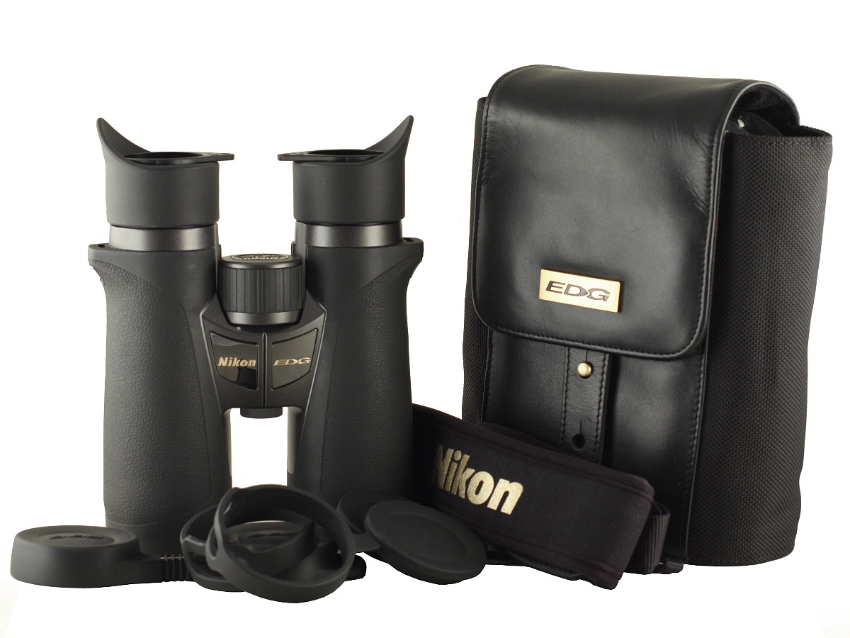

Kupujący dostaje w zestawie pasek na szyję, miękki futerał, łączony dekielek na okulary, dekielki na obiektywy mocowane do tubusów oraz dodatkowe, profilowane muszle okularowe, które po prostu nakłada się na te przymocowane do okularu. Lornetka objęta jest 10-letnią gwarancją.

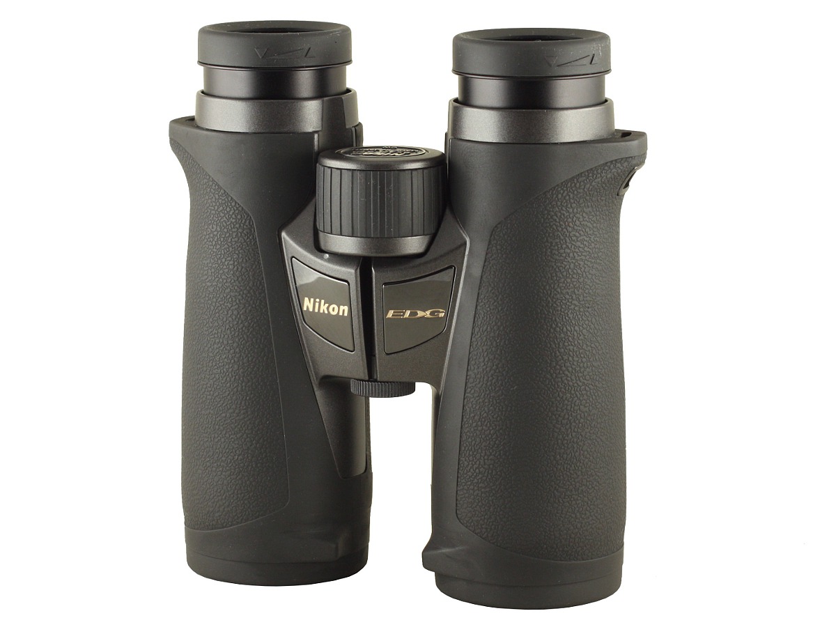

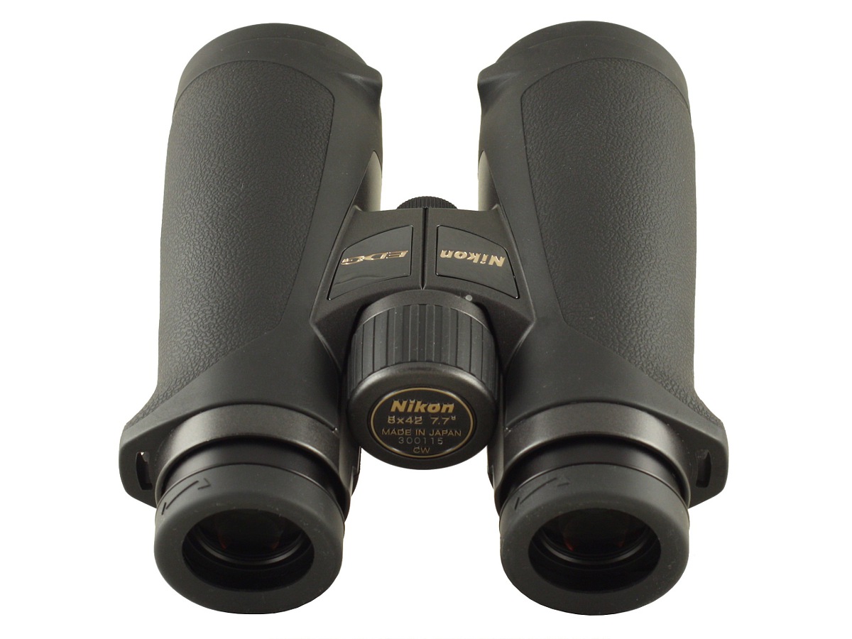

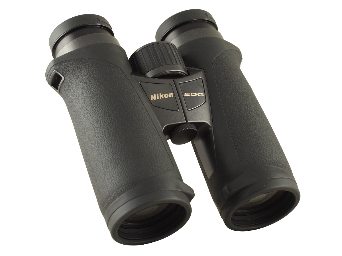

Obudowa Solidna, dobrze leży w ręku i przy oku. Chropowata tekstura na obiciu. Muszle metalowe zakończone gumą o 5 stopniach regulacji. Możliwość nałożenia na nie dołączonych w zestawie muszli profilowanych. Guma przy obiektywach lekko odchodzi. 7.5 / 8.0 pkt
