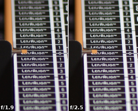

Jak widać z poniższych wycinków uzyskanych dla przysłon f/1.9 i f/2.5, podłużna aberracja chromatyczna nie jest może duża, ale ma nieprzyjemną własność słabego reagowania na przymykanie. Na f/2.5 jest bowiem niewiele mniejsza niż na maksymalnym otworze względnym.
Pentax smc FA 43 mm f/1.9 Limited - Aberracja chromatyczna

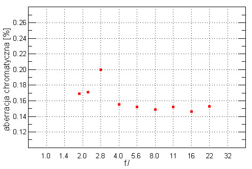

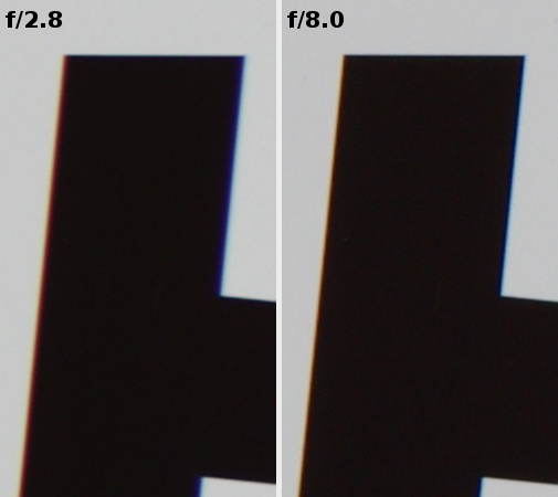

Znacznie poważniejszym problemem jest poprzeczna aberracja chromatyczna. Już na maksymalnym otworze względnym jest duża, potem jeszcze trochę rośnie i osiąga maksimum na poziomie 0.2% dla przysłony f/2.8. Potem, na szczęście, zaczyna spadać i zniża się do poziomu 0.15% czyli jest na granicy średniej i dużej. Widać więc, że jedną z poważnych przyczyn ograniczających rozdzielczość na brzegu kadru, szczególnie w okolicach maksymalnego otworu względnego, jest właśnie aberracja chromatyczna.
