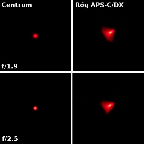

7. Koma i astygmatyzm
Jakość obrazu na brzegu kadru nie może być dobra, gdy koryguje się komę w sposób jaki robi to Pentax 1.9/43. Jak widać z poniższych wycinków koma jest monstrualna i to nawet po przymknięciu. Boję się myśleć co się dzieje w rogu pełnej klatki…
Pentax smc FA 43 mm f/1.9 Limited - Koma i astygmatyzm
Na szczęście, znacznie lepiej korygowany jest astygmatyzm, którego wartość wyniosła 7.8%, co jest wynikiem dobrym.
