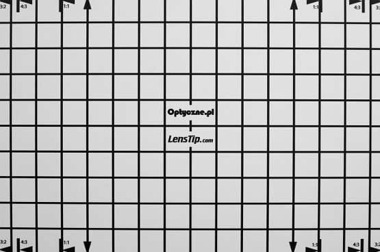

6. Dystorsja
Pentax 1.9/43 daje trochę szerszy kąt widzenia niż klasyczne 50-tki, ma więc prawo mieć troszkę większą dystorsję. Jest ona większa niż np. u Nikkora 1.8/50, ale na szczęście nie jest żadnym poważnym problemem, bo jej wartość sięga tylko −0.85%. Warto tutaj przypomnieć, że jeszcze troszkę szerszy Voigtlander 2/40 pokazywał troszkę mniejszą wartość −0.79%. Pentax tutaj więc nie zachwyca, choć poważnych zastrzeżeń też do niego nie można mieć.
Pentax smc FA 43 mm f/1.9 Limited - Dystorsja
