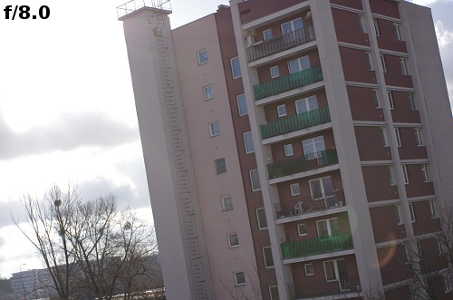

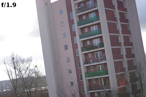

Dobre powłoki połączone z prawidłowo wykonaną konstrukcją wewnętrzną spowodowały, że obiektyw dobrze pracuje pod ostre światło. Artefakty daje się zarejestrować na zdjęciach, ale nie ma ich dużo, a ich intensywność nie jest wysoka.
Pentax smc FA 43 mm f/1.9 Limited - Odblaski i transmisja
