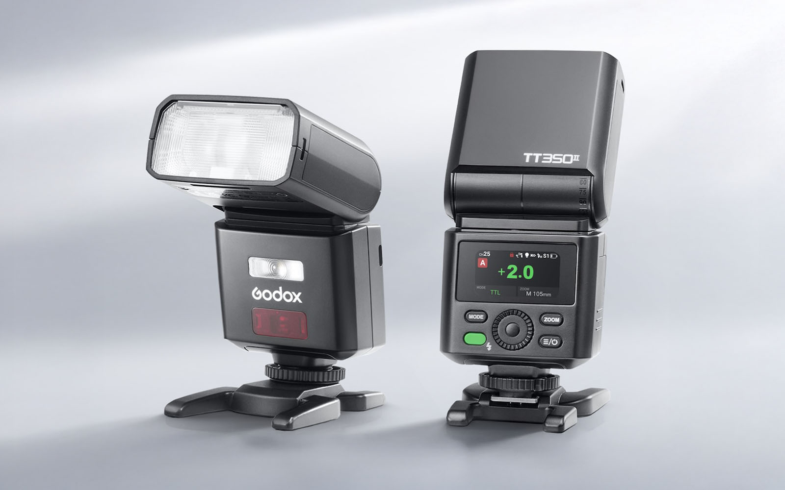

Godox TT350II Thinklite to najnowsza lampa błyskowa w ofercie tego producenta. Ma liczbę przewodnią 36 oraz funkcje takie jak TTL czy HSS.
Lampa jest dostępna w oznaczonych literami wariantach działających z aparatami marek Canon, Fujifilm, Nikon, Olympus / OM System, Panasonic oraz Sony. W przypadku tej ostatniej wersji lampa oferuje też synchronizację błysku z aparatami wyposażonymi w global shutter.
Tak prezentują się szczegółowe dane techniczne nowego modelu:
  • Liczba przewodnia: 36 (m, ISO 100),
  • Czas trwania błysku (t0.1): od 1/600 s do 1/25000 s,
  • Regulacja mocy: od 1/1 do 1/256 z krokiem co 0.1 lub 0.3 EV,
  • Seria błysków: maksymalnie 90 błysków z częstotliwością 90 Hz,
  • Zoom palnika: odpowiadający pełnoklatkowemu zakresowi 24-105 mm,

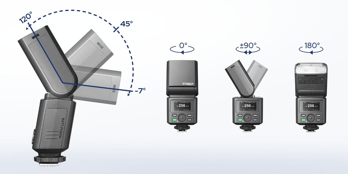

  • Obrót palnika: od -7° do 120° w pionie i od 0° do 270° w poziomie,
  • Tryby pracy: TTL Auto, Manual, HSS (do 1/8000 s), synchronizacja na pierwszą lub drugą kurtynę,
  • Kompensacja błysku: +/- 3 EV z krokiem co 1/3 EV,
  • Światło modelujące: LED, 5300 K, 500 luksów z odległości 0.5 m,
  • Wyzwalanie: gorąca stopka, fotocela, bezprzewodowo w paśmie 2.4 GHz (4 grupy, 32 kanały, do 100 urządzeń, zasięg transmisji ok. 100 m)
  • Zasilanie: 2 baterie AA,
  • Wydajność: ok. 210 błysków z pełnej mocy na akumulatorach 2500 mAh,
  • Czas regeneracji między błyskami o pełnej mocy: ok. 2,5 s (dla akumulatorów NiMH 2500 mAh),
  • Zakres temperatur pracy: od -10° C do 45° C,
  • Wymiary: 144 × 65 × 37 mm,
  • Waga (bez baterii): 216 g.

    Z tego co widzę główną różnicą praktyczną jest możliwość odchylenia lampy o 120°, a więc trochę do tyłu bez obracania. Moim zdaniem fajna funkcja, ale nie na tyle, żeby zastępować.
