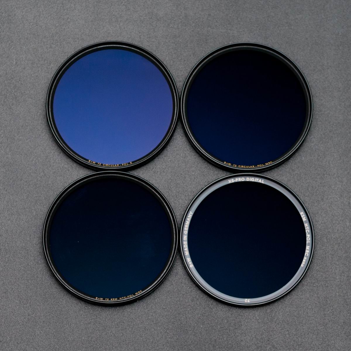

W pierwszej piątce (która liczy aż siedem produktów) znalazły się wszystkie testowane filtry B+W. Podejrzewam, że użytkownicy tych produktów wcale nie są zdziwieni. Utrzymanie tak dobrego wyniku po 7 latach bardzo dobrze świadczy o producencie. Patrząc na wyniki cząstkowe można dojść do wniosku, że stosowano te same polaryzatory w modelach Circular-Pol E i Circular-Pol MRC, natomiast trochę inne w modelach KSM, i te ostatnie osiągają większą średnią transmisję światła. Ich charakterystyka jest również nieco przesunięta w stronę krótkofalową, tj. działają lepiej w obszarze światła niebieskiego. Wprawdzie stosowano nieco gorsze warstwy na powierzchniach filtru Circular-Pol E, lecz nie wpłynęło to w znaczący sposób na powstawanie artefaktów. Różnice w warstwach widoczne są na poniższym poglądowym zdjęciu.
![]() W kolejności od lewej do prawej, z góry na dół: B+W Circular-Pol E i B+W Circular-Pol MRC, B+W KSM HTC-POL MRC, B+W KSM HTC-POL MRC XSP |

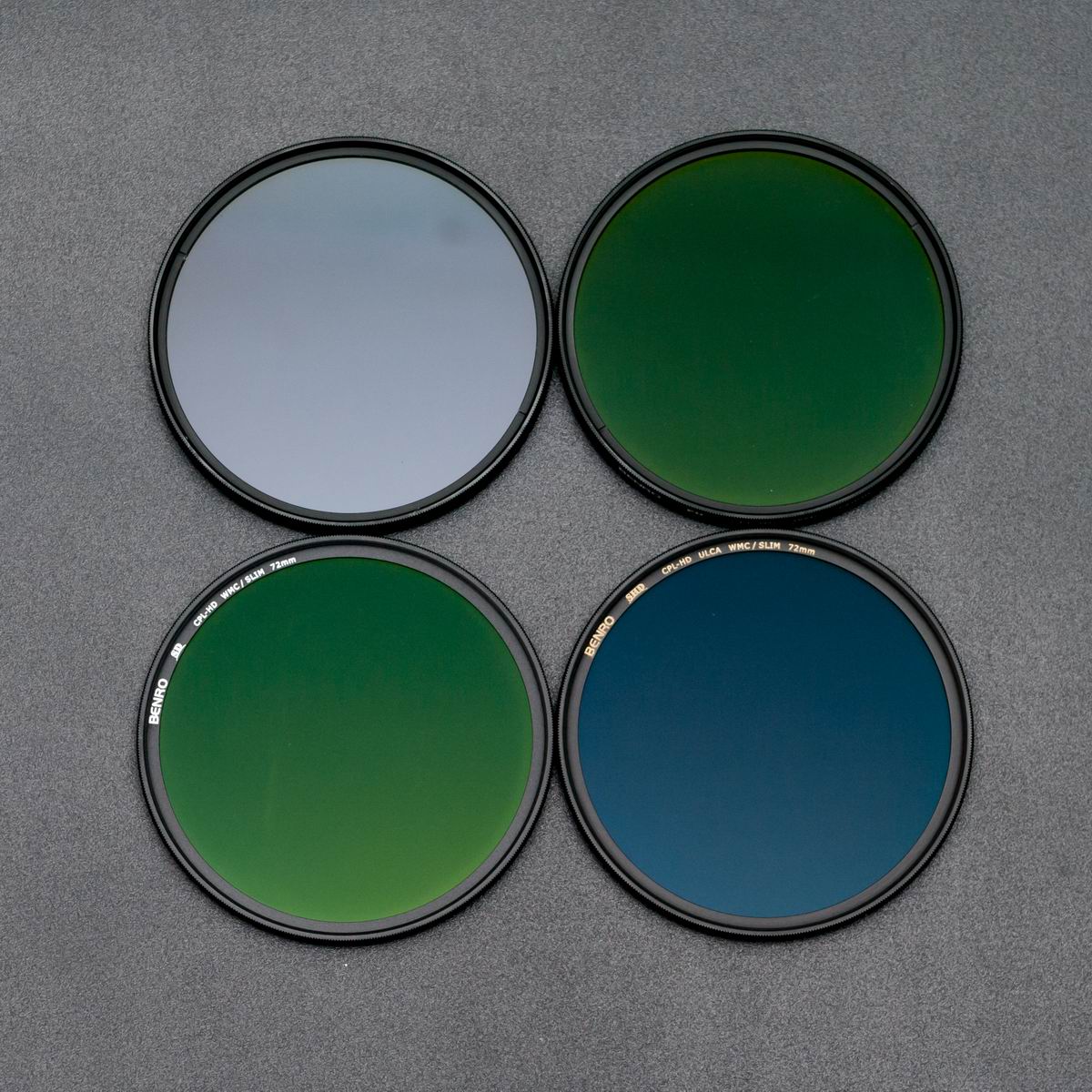

Filtry Benro były badane po raz pierwszy. Patrząc na wyniki w poszczególnych kategoriach, trudno oprzeć się wrażeniu, że polaryzator jest taki sam we wszystkich czterech modelach. Różnice występują w powłokach i konstrukcji pierścienia (modele SD i SHD). Przy okazji widać ile kosztuje zrezygnowanie z powlekania powierzchni optycznych. Filtry Benro zajęły 8, 9, 11 i… 16 miejsce. Najsłabszy produkt z tej grupy stracił punkty głównie za generowanie odblasków. Różnice w warstwach widoczne są na poniższym zdjęciu.
![]() W kolejności od lewej do prawej, z góry na dół: Benro UD, PD, SD i SHD |

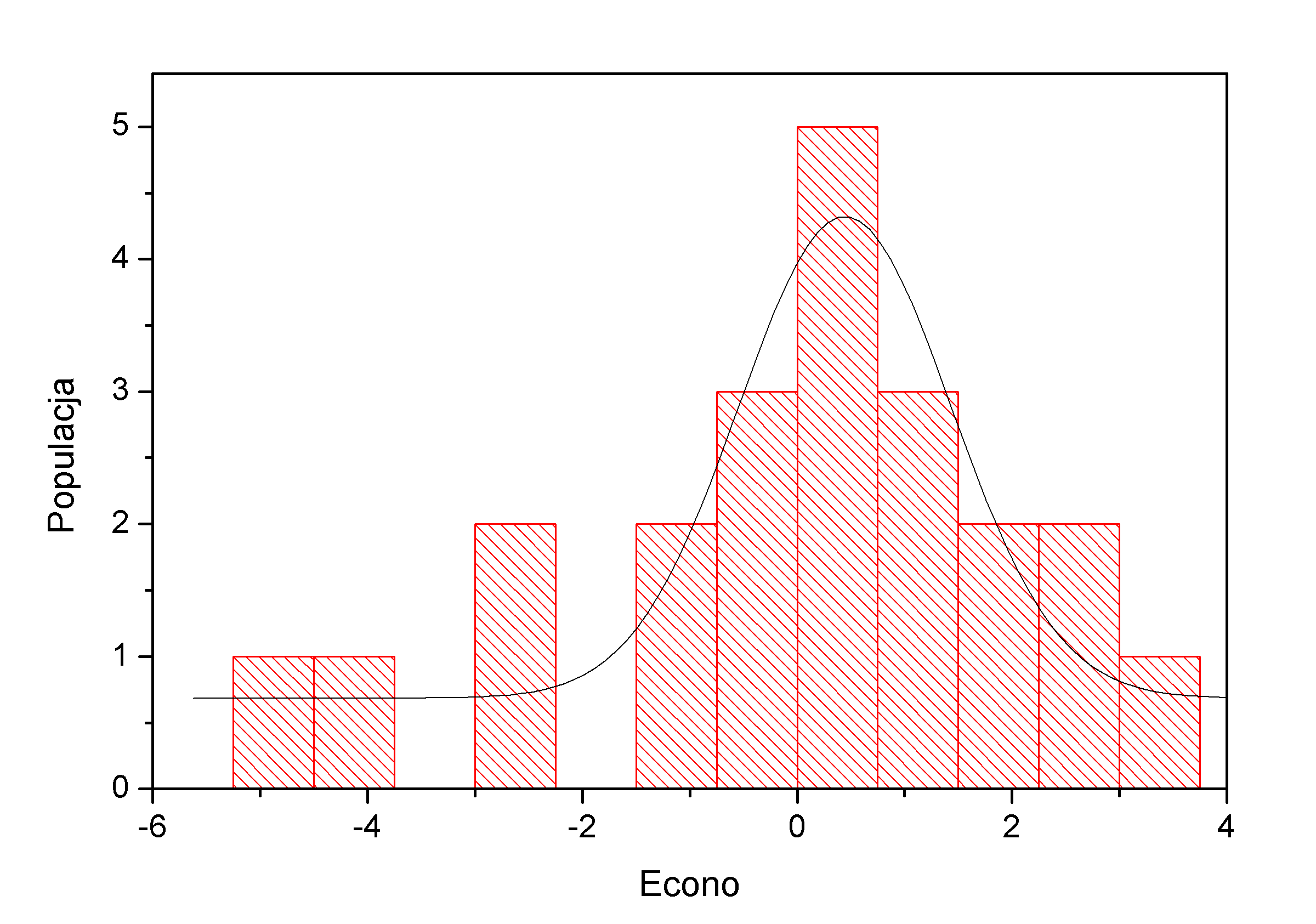

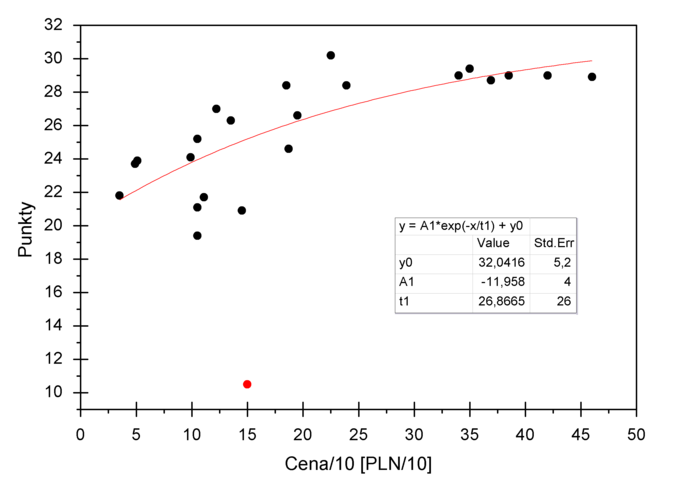

W pierwszym teście filtrów polaryzacyjnych przedstawiliśmy statystyczną analizę stosunku jakości do ceny, czyli ranking econo. Wprawdzie na cele miarodajnej statystyki przydałyby się setki lub tysiące przetestowanych modeli, ale jest to zwyczajnie niemożliwe. Posłużymy się zatem podejściem takim jak w poprzednim teście.Na osi pionowej wykresu odłożono wyniki testu (w punktach) dla poszczególnych filtrów. Oś pozioma zawiera ceny filtrów podzielone przez 10. Tak przygotowane dane są aproksymowane krzywą wykładniczego zaniku, a następnie obliczana jest odległość poszczególnych punktów od krzywej. Histogram tych odległości jest zaprezentowany na drugim wykresie.

Z fabryk wychodzą różne produkty. Ich cena zależy w pierwszej kolejności od kosztów produkcji, tj. czasu potrzebnego na wyprodukowanie, ilości kroków w procesie technologicznym, od jakości materiałów oraz oczywiście od przyjętych norm kontroli jakości. My jednak płacimy cenę, na którą składają się różne marże i koszty dodatkowe, ostatecznie na półce widnieje liczba, która jest bardziej wynikiem ustaleń polityki cenowej, niż sumą samych kosztów. To właśnie obrazuje pierwszy wykres, z dużą ilością rozrzuconych punktów. Możemy zadecydować sami, czy chcemy się godzić na ułańską fantazję księgowych, czy inwestować mądrze. Oczywiście wszystkim życzymy tego ostatniego!
