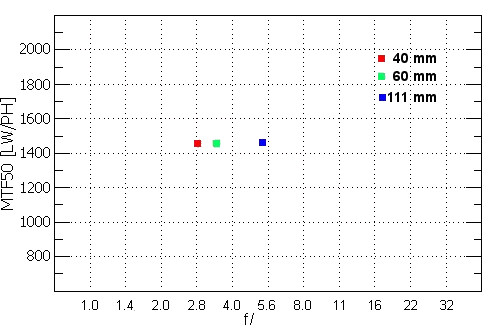

C800 jest automatycznym aparatem, który nie posiada możliwości zmiany przysłony, dlatego na wykresach dla danej wartości ogniskowej odpowiada jedna wartość przysłony.
BenQ DC C800 - Optyka
Wykres powyżej przedstawia wartości rozdzielczości w centrum obrazu. Widać, że rozdzielczość w całym zakresie ogniskowej utrzymuje się na stałym poziomie rzędu 1450 LW/PH, na końcu zakresu nieznacznie się polepsza, do wartości 1465 LW/PH.

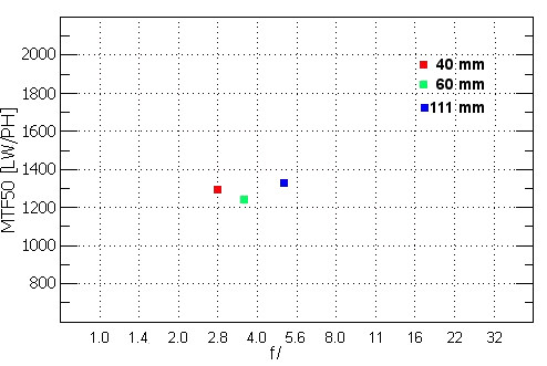

Na brzegu kadru notujemy spadek rozdzielczości ale nie do przyzwoitego poziomu. Dla 40 mm rozdzielczość sięga 1295 LW/PH, potem spada do 1230, by na końcu dla 111 mm osiągnąć 1325 LW/PH.

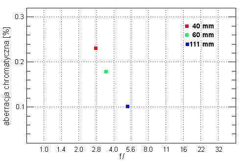

Aberracja chromatyczna
Aberracja chromatyczna jest bardzo wysoka w tym obiektywie. Dla ogniskowej 40 mm sięga ona bardzo wysokiego poziomu 0.23%. Przy 60 mm zmniejsza się ale tylko do 0.18%. Przy końcu zakresu, dla 111 mm, jest lepiej, bo spada do 0.10%, co i tak jest wyraźnie zauważalną wartością.

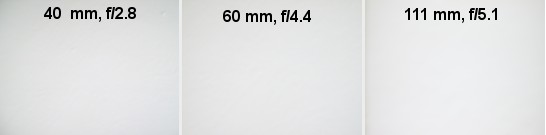

Winietowanie w obiektywie C800 jest na małym poziomie. Przy ogniskowej 40 mm wynosi ono 15% czyli -0.48 wartości przysłony. Dla 60 mm jest już tylko 8% (-0.25 wartości przysłony), a dla 111 mm podobnie, bo niecałe 11% czyli -0.32 wartości przysłony.
