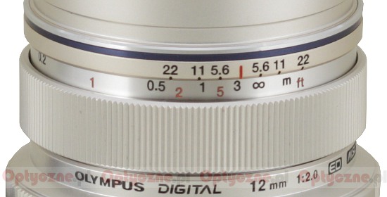

Ogniskowa 12 mm powoduje, że w znacznej większości przypadków głębia ostrości jest duża. Przykładowo, ustawiając wartość przysłony na f/4.0, możemy skalę odległości ustawić na wartość 2.5 metra i cieszyć się obrazem ostrym od 1.23 metra do nieskończoności. Operowanie pierścieniem do manualnego ustawiania ostrości ułatwia skala głębi ostrości umieszczona na obiektywie.

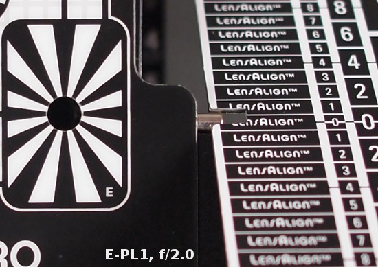

Oczywiście, jeśli nie chcemy, nie musimy pracować manualnie, bo mamy do dyspozycji sprawny mechanizm autofokusa wykonany w technologii MSC (Movie and Still Compatible). Jego pracy trudno cokolwiek zarzucić. Nawet na starszym modelu jakim jest E-PL1 pracuje cicho i na tyle sprawnie, że ustawianie ostrości rzadko zajmuje więcej niż 0.5 sekundy. Czas ten skraca się jeszcze, gdy obiektyw podłączymy do korpusu takiego jak choćby E-P3.
Jeśli chodzi o celność mechanizmu, to biorąc pod uwagę głębię ostrości i dobre warunki świetlne w studio, trudno było oczekiwać jakichkolwiek problemów. I faktycznie takich nie było. Obiektyw trafiał zawsze tam gdzie powinien. Jak widać z poniższego zdjęcia, nie zaobserwowaliśmy też żadnej tendencji do ustawiania ostrości przed lub za właściwym obiektem.
