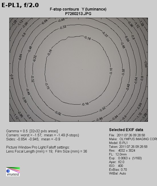

Z jednej strony szeroki kąt widzenia, dobre światło i małe gabaryty sugerują, że problemy z winietowaniem mogą się pojawić. Z drugiej strony, mamy do czynienia z małą matrycą, a obiektyw nie jest przecież małym „naleśnikiem”.
Na maksymalnym otworze względnym spadek jasności w rogach kadru sięga dużego jak na system Mikro 4/3 poziomu 40% (−1.49 EV). Na szczęście przymknięcie przysłony o jedną wartość ekspozycji zmniejsza tę wadę o ponad 20%. Dla przysłony f/2.8 winietowanie wynosi bowiem 19% (−0.61 EV). Problem znika praktycznie całkowicie dla przysłony f/4.0, gdzie winietowanie sięga już tylko 11%.
Ze względu na programową korektę dystorsji, pliki RAW mają trochę większe pole widzenia niż JPEG-i. Z tego względu winietowanie mierzone na tych pierwszych jest większe. W tym jednak przypadku różnice nie są duże i winietowanie na RAW-ach jest tylko 2–4% wyższe niż te na JPEG-ach.
