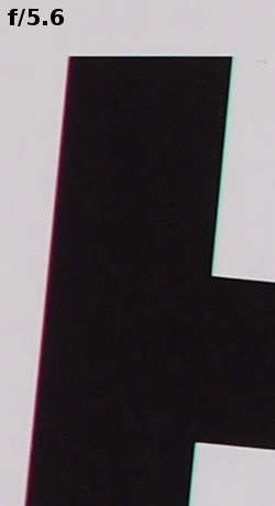

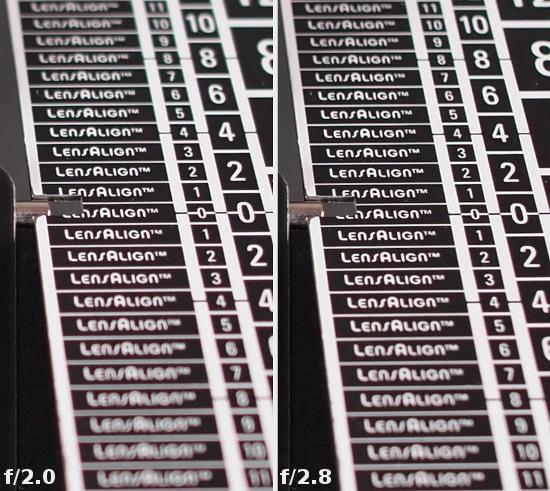

Jak widać z poniższych wycinków, podłużna aberracja chromatyczna nie jest korygowana idealnie. Lekkie zabarwienie obrazu tuż za głębią ostrości jest widoczne – na szczęście nie jest ono mocne i uciążliwe, przez co nie powinno dawać się we znaki na typowych zdjęciach.
Olympus M.Zuiko Digital 12 mm f/2.0 ED - Aberracja chromatyczna

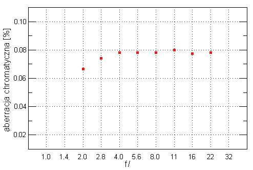

Poprzeczna aberracja chromatyczna jest korygowana dobrze. Jej poziom jest co najwyżej średni, a zmierzone przez nas wartości zawierają się w zakresie 0.07–0.08%.
