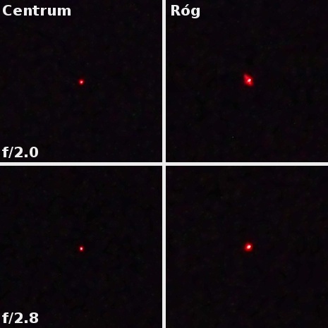

Koma daje o sobie znać dość wyraźnie ale tylko na maksymalnym otworze względnym. Trudno wtedy nie zauważyć jej wpływu na kołowy obraz diody. Na szczęście, przymknięcie przysłony o jedną wartość znacząco zmniejsza jej poziom. Wielkość tej wady jest w przypadku Olympusa trochę większa niż u Panasonika 2.5/14. Z drugiej strony, gdy zaczniemy porównywać takie same wartości przysłony, różnice się zatrą i oba obiektywy będą prezentować się podobnie.
Olympus M.Zuiko Digital 12 mm f/2.0 ED - Koma, astygmatyzm i bokeh
Astygmatyzm testowanego obiektywu można określić mianem co najwyżej średniego. Średnia różnica pomiędzy pionowymi i poziomymi wartościami funkcji MTF50 wynosi bowiem 9%.

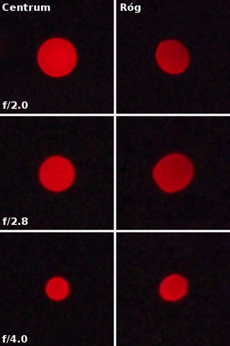

Poniżej prezentujemy jeszcze pozaogniskowe obrazy punktowej diody, co może pomóc w ocenie tego jak obiektyw oddaje nieostrości.
