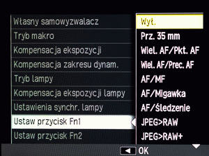

Aparat podczas fotografowania obsługuje się bardzo komfortowo. Funkcja podwójnego przycisku ± to korekta ekspozycji, podczas gdy przednia rolka umożliwia zmianę głównego parametru (czasu migawki dla trybu Tv czy przysłony w trybie Av oraz M). W trybie M czas migawki zmienimy, korzystając z dźwigni ADJ, a przyciski ± służą do szybkiej nastawy poprawnych wartości czasu migawki i przysłony.
Ricoh GR posiada bardzo szerokie opcje konfiguracyjne. Można wręcz napisać, że ich liczba potrafi wprowadzić w zakłopotanie potencjalnego użytkownika. Zacznijmy od podstawowych opcji. By pracę aparatu można było dostosować do własnych wymagań, producent wyposażył go w 2 przyciski funkcyjne (Fn1Fn2) oraz przycisk Efekt. Mogą one pełnić jedną z niżej wymienionych funkcji:
  • wyłączony,
  • przycięcie 35 mm,
  • przełącznik wielopolowy AF / punktowy AF,
  • przełącznik wielopolowy AF / precyzyjny AF,
  • przełącznik AF / MF,
  • przełącznik AF / migawka,
  • przełącznik AF / śledzenie,
  • przełącznik JPEG / RAW,
  • przełącznik JPEG / RAW+JPEG,
  • filtr ND,
  • efekt,
  • FA/przesuń cel,
  • ISO,
  • wielkość obrazu,
  • współczynnik kształtu,
  • ostrość,
  • odległość ostrości,
  • obraz,
  • pomiar ekspozycji,
  • tryb ciągły,
  • wielokrotna ekspozycja,
  • automatyczny bracketing,
  • kompensacja lampy,
  • stopień oświetlenia (czyli nastawa energii błysku lampy),
  • korekcja zakresu dynamicznego,
  • samowyzwalacz,
  • częstość klatek.

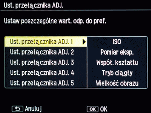

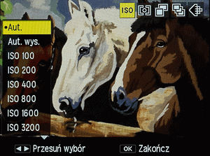

Także dźwignia ADJ może być programowana. Oferuje ona kilka opcji, które możemy szybko wybierać podczas pracy aparatu. Innymi słowy, możemy ten przycisk traktować jako wywołanie menu podręcznego. Możemy wybrać do 5 elementów z poniższej listy:
  • ISO,
  • wielkość obrazu,
  • ostrość,
  • obraz,
  • tryb ciągły,
  • autobracketing,
  • energia błysku,
  • korekcja zakresu dynamiki,
  • preselekcja odległości nastawy ostrości,
  • efekt.

Konfiguracja funkcji przycisku ADJ

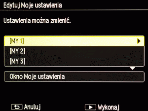

Kolejnym elementem usprawniającym pracę są tryby fotografowania MY1–3. Dostęp do nich uzyskujemy dzięki głównemu kołu trybów. Ciekawy jest sposób ich programowania. Otóż do dyspozycji mamy 6 zestawów konfiguracji – banków – którym możemy nadawać nazwy. Przy konfiguracji trybów MY przypisujemy każdemu z nich, z którego banku ma korzystać. Każdy z zestawów oferuje zaawansowaną konfigurację zachowania aparatu. Możemy zarejestrować nastawy następujących pozycji:

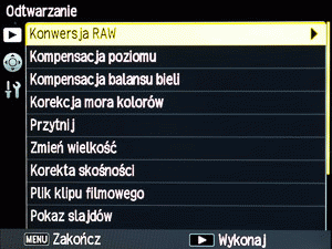

Poszczególne grupy menu to:
  • odtwarzanie
    • konwersja RAW,
    • kompensacja poziomu,
    • kompensacja balansu bieli,
    • korekcja mory,
    • przytnij,
    • zmień wielkość,
    • korekta skośności,
    • plik klipu filmowego,
    • pokaz slajdów,
    • zabezpiecz,
    • DPOF,
    • skopiuj na kartę z pamięci wewnętrznej,
    • transfer Eye-Fi,

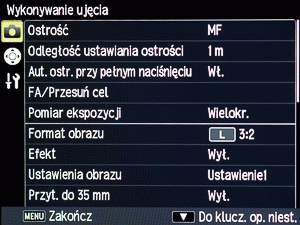

Ricoh GR - Użytkowanie i ergonomia
  • wykonywanie ujęcia
    • ostrość,
    • odległość nastawy ostrości,
    • automatyka ostrości przy pełnym naciśnięciu,
    • FA / przesuń cel,
    • format obrazu,
    • format filmu,
    • efekt,
    • ustawienia obrazu,
    • przycięcie do 35 mm,
    • nadruk daty,
    • tryb ciągły,
    • tryb wielokrotnej ekspozycji,
    • zdjęcia seryjne,
    • zdjęcia seryjne złożone,
    • niestandardowe (nastawy samowyzwalacza),
    • balans bieli,
    • ustawienie ISO / redukcja szumu,
    • kompensacja ekspozycji,
    • filtr ND,
    • kompensacja zakresu dynamiki,
    • redukcja szumu dla długich czasów,
    • automatyczne przesunięcie przysłony,
    • automatyczne przesunięcie migawki,
    • migawka / automatyczne przesunięcie przesłony,
    • kompensacja ekspozycji lampy,
    • energia błysku,
    • ustawienie synchronizacji lampy,
    • redukcja odblasku fluorescencyjnego,
    • tryb przełącznika robienia zdjęć,
    • przywróć domyślne,

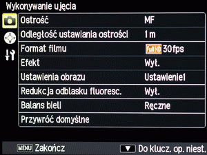

W trybie fotografii
W trybie filmowania

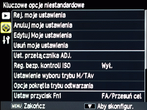

  • menu kluczowych opcji niestandardowych
    • rejestruj moje ustawienia,
    • anuluj moje ustawienia,
    • edytuj moje ustawienia,
    • usuń moje ustawienia,
    • ustawienie przełącznika ADJ,
    • regulacja bezpiecznej kontroli ISO,
    • ustawienia pokrętła trybów M/TAv,
    • ustawienie pokrętła trybu odtwarzania,
    • ustaw przycisk Fn1,
    • ustaw przycisk Fn2,
    • ustaw przycisk Efekt,
    • ustawienie AEL/AFL,
    • ustawienie ciągłe C-AF,
    • ustawienie zachowania blokady AE/AFL,
    • tryb ręczny jednym naciśnięciem,

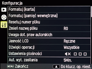

  • konfiguracyjne
    • formatuj [karta],
    • formatuj [pamięć wewnętrzna],
    • resetuj numer pliku,
    • zmień nazwę pliku,
    • uwaga dotycząca praw autorskich,
    • jasność LCD,
    • dźwięk operacji,
    • ustawienia głośności,
    • automatyczne wyłączenie zasilania,
    • tryb uśpienia,
    • automatyczne przyciemnianie LCD,
    • kontrola zasilania,
    • ustawienie kroku ISO,
    • ustawienia automatycznej wysokości ISO,
    • filtr ND,
    • oświetlenie dodatkowe AF,
    • ustawienie poziomu,
    • kalibracja poziomu (pochylenia),
    • obiektyw dodatkowy,
    • ustawienie przestrzeni kolorów,
    • godzina potwierdzenia AF,
    • opcje wyświetlenia linii siatki,
    • ustawienia przycisku DISP,
    • tryb wyświetlania informacji,
    • ustawienie przycisku funkcji,
    • automatyczny obrót,
    • wyświetlenie nasycenia bieli,
    • powiększenie jednym naciśnięciem,
    • odtwarzanie powiększenia celu,
    • opcje kolejności odtwarzania,
    • ustawienie daty,
    • język,
    • tryb wyjścia wideo,
    • wyjście HDMI,
    • zapisz pozycję kursora,
    • potwierdź wersję firmware,
    • ustawienie połączenia Eye-Fi,
    • wyświetlanie połączenia Eye-Fi.

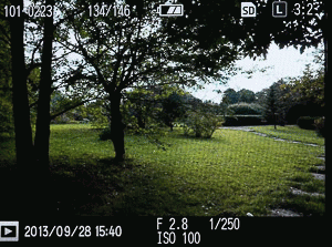

Tryb odtwarzania, który wywołamy przez dłuższe przytrzymanie przycisku PLAY (nawet gdy aparat jest uśpiony), oferuje nam podgląd:
  • samego zdjęcia czy filmu,
  • podstawowych informacji o zdjęciu,
  • pełnej informacji o zdjęciu wraz z danymi EXIF i histogramem.
Przełączamy się między wymienionymi ekranami za pomocą przycisku DISP.

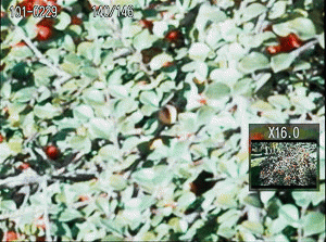

Oczywiście podczas przeglądania możemy zarówno powiększać zdjęcia w pojedynczych krokach lub też przy użyciu przycisku ADJ (w tym wypadku dysponujemy predefiniowanym powiększeniem o współczynniku 4, 8 lub 16x), jak i przeglądać pliki w trybie miniatur – aparat udostępnia widok 20 (5×4) lub 81 (9×9) klatek.

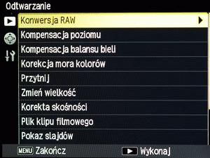

Podczas przeglądania zdjęć do dyspozycji mamy kilka opcji poprawiających obraz. Są to:
  • zmiana wielkości,
  • przycięcie,
  • prostowanie (korekta skosów),
  • korekta jasności i kontrastu (kompensacja poziomu),
  • korekcja balansu bieli,
  • korekcja mory.
Wszystkie powyższe modyfikacje dostępne są dla plików JPEG. W wypadku plików RAW aparat oferuje możliwość ich wywoływania i tworzenia plików JPEG. Dostępne opcje to:
  • wielkość obrazu,
  • balans bieli,
  • korekcja jasności,
  • efekt,
  • korekcja mory,
  • redukcja szumu,
  • ustawienie przestrzeni koloru.

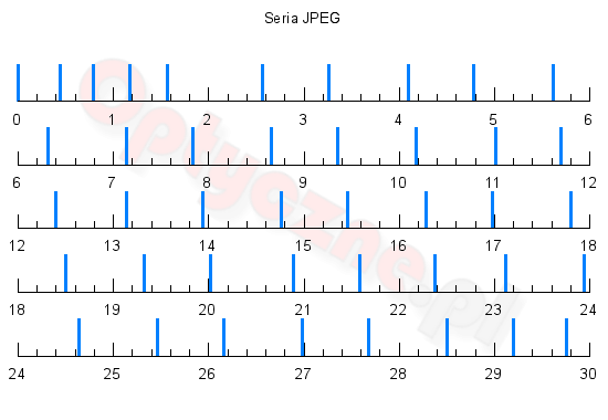

Aparat posiada tylko 1 tryb zdjęć seryjnych, który w menu występuje pod nazwą „ciągłe” (termin „seryjne” używany jest jako synonim interwałometru).
Pomiary wykonaliśmy, korzystając z karty Sandisk Extreme Pro UHS-I 633×95MB/s oraz plików, których średnia wielkość to 28 MB dla formatu RAW oraz 6.2 MB dla formatu JPEG. Wyniki testów zaprezentowane są w formie poniższych wykresów.
Aparat wykonuje zdjęcia z szybkością 2.5 kl/s tylko do zapełniania bufora, po czym spada ona do poziomu 1.33 kl/s. Podczas 30-sekundowego interwału pomiarowego testowany model wykonał 42 zdjęcia. Tyczy się to formatu JPEG. W wypadku plików RAW aparat wykonuje w serii nie więcej niż 4 zdjęcia. Wygląda to tak, jakby fotografie zapisywane były do pamięci wewnętrznej, a dopiero po zakończeniu serii kopiowane na kartę pamięci (co trwa niewiele ponad 6 sekund). Chcąc wykonać kolejną serię zdjęć, musimy zwolnić spust migawki i ponownie go nacisnąć.

Aktywację tego trybu możemy przypisać do jednego z przycisków funkcyjnych.

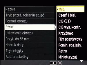

Ricoh GR dysponuje zestawem kilku filtrów cyfrowych, aktywowanych domyślnie specjalnym przyciskiem ulokowanym na bocznej ściance:
  • czerń i biel – możemy ustawić: [Kontrast], [Ostrość] i [Winietowanie],
  • CiB (ET) – dodanie odcienia do zdjęć czarno-białych; możemy ustawić: [Efekt tonowania], [Nasycenie], [Kontrast], [Ostrość] i [Winietowanie],
  • CiB wys. kontr. – czarno-białe zdjęcie o wysokim kontraście; możemy ustawić: [Kontrast], [Ostrość] i [Winietowanie],
  • krzyżowo – obrazy o zmodyfikowanych kolorach dla jasnych i ciemnych partii; możemy ustawić: [Odcień], [Nasycenie], [Kontrast], [Ostrość] i [Winietowanie],
  • filtr pozytywowy – obrazy o wysokim nasyceniu; możemy ustawić: [Nasycenie], [Kontrast], [Ostrość] i [Winietowanie],
  • pomin. rozjaśn. – obrazy o niskim nasyceniu i wysokim kontraście; możemy ustawić: [Odcień], [Nasycenie], [Kontrast], [Ostrość] i [Winietowanie],
  • retro – obrazy mające przypominać stare fotografie; możemy ustawić: [Nasycenie], [Kontrast], [Ostrość] i [Winietowanie],
  • miniaturyzuj – obrazy wyglądające na miniaturowy pejzaż; możemy ustawić: [Efekt tonowania], [Nasycenie], [Kontrast], [Ostrość] oraz określić pozycję i zakres rozmycia,
  • wysoka tonacja.
Wybranie dowolnego efektu powoduje zablokowanie możliwości ustawiania profilu przetwarzania kolorów. Wybór wielkości nakładanej winiety nie wpływa na rejestrowany film, dla którego niedostępne też stają się efekty: CiB wysoki kontrast, miniaturyzuj oraz wysoka tonacja.
