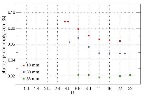

Zastosowanie szkła niskodyspersyjnego widać po wynikach w kategorii aberracja chromatyczna. Dla ogniskowej 55 mm problem praktycznie nie istnieje. W środku zakresu ogniskowych sytuacja jest ciut gorsza, w zasadzie na granicy poziomu minimalnego i lekko widocznego. Najsłabszy wynik obiektyw notuje dla ogniskowej 18 mm, ale i tam trudno aberrację nazwać dużą.
Nikon Nikkor AF-S DX 18-55 mm f/3.5-5.6G ED - Aberracja chromatyczna

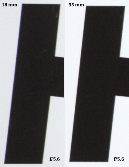

Poniższy rysunek pokazuje jak sytuacja wygląda w praktyce. Mamy na nim fragmenty naszej tablicy testowej sfotografowane przy użyciu przysłony f/5.6 i ogniskowych 18 i 55 mm.
Podsumowując, w kategorii aberracji chromatycznej Nikkor 18-55 mm notuje wynik pomiędzy dobrym a bardzo dobrym.
