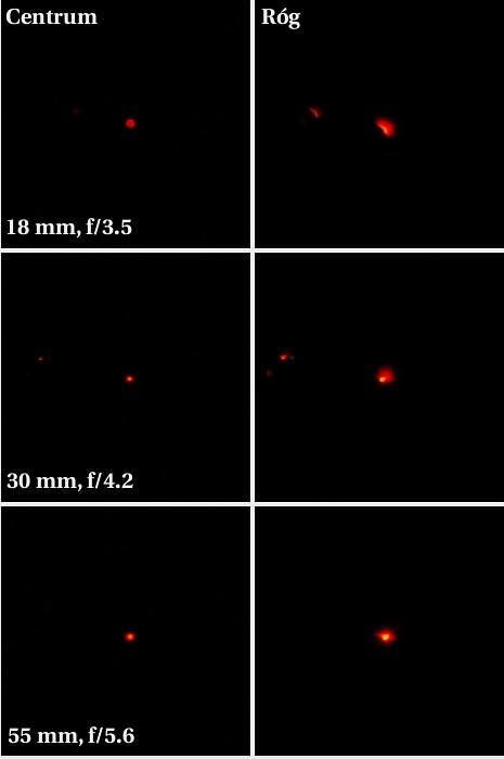

7. Koma i astygmatyzm
Z poniższego zdjęcia widać bardzo wyraźnie, że jedną z przyczyn słabej rozdzielczości na brzegu kadru jest kiepsko skorygowana koma. Dla 18 mm jest ona wyjątkowo duża, zmniejsza się lekko wraz ze wzrostem ogniskowej, lecz nawet dla 55 mm jest wciąż wyraźnie widoczna.
Nikon Nikkor AF-S DX 18-55 mm f/3.5-5.6G ED - Koma i astygmatyzm
Znacznie lepiej wygląda sprawa astygmatyzmu. Nie jest on co prawda minimalny, ale poziom troszkę ponad 8% należy uznać za zadowalający.
