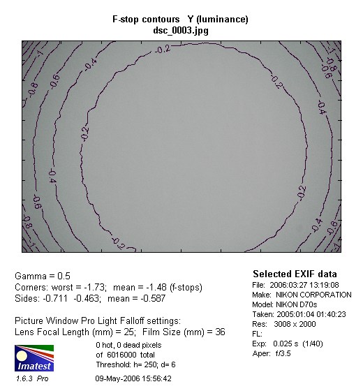

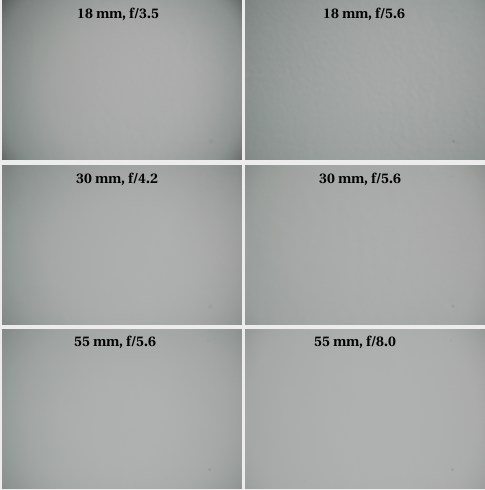

W tej kategorii tani kit Nikona nie notuje może oszałamiającego wyniku, ale poczyna sobie wyraźnie lepiej niż na przykład jego droższy brat od D70s o parametrach 18-70 mm. Dla 18 mm i maksymalnego otworu względnego winietowanie jest bardzo duże, bo wynosi aż 40% (1.47 wartości przysłony). Bardzo pomaga przymknięcie obiektywu, bo dla f/5.6 spadek jasności w rogach kadru wynosi już 17%, a przy f/8 okolicach 10%.

Znacznie lepiej jest dla dłuższych ogniskowych. Dla 30 mm i f/4.2 winietowanie wynosi 22%, przy f/5.6 już 15%, a dla f/8 w okolicach 10%. Najładniej obiektyw zachowuje się dla 55 mm. Tutaj przy maksymalnym otworze spadek jasności w rogach wynosi 19% i zmniejsza się do 11% dla f/8 i 6% przy f/11.
