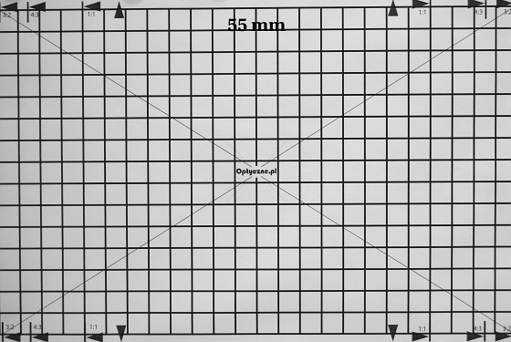

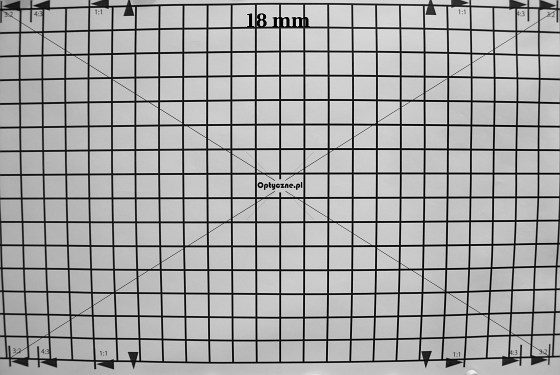

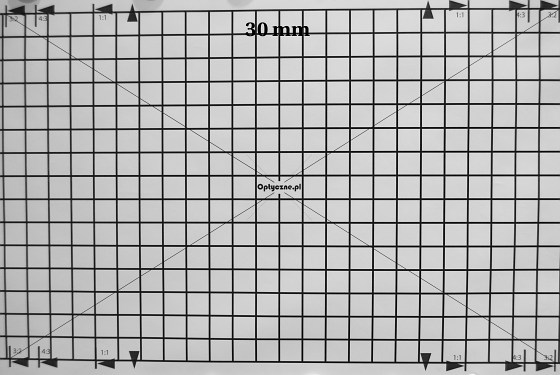

Tania i uboga w elementy optyczne konstrukcja zmiennoogniskowa powinna mieć problemy z dystorsją, szczególnie przy szerokim kącie. Wyniki pomiarów potwierdzają te przypuszczenia. Dla 18 mm notujemy wyraźną dystorsję beczkową o wartości -3.4%. Na szczęście wraz ze wzrostem ogniskowej sytuacja bardzo szybko się poprawia. Dla 30 mm mamy do czynienia z mało uciążliwą "beczką" (-0.8%), która dla 55 mm spada do poziomu praktycznie zerowego.
