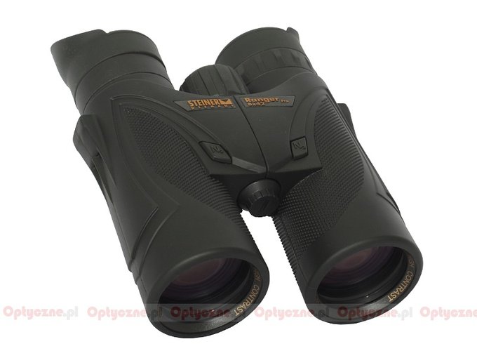

Jeszcze kilka lat temu seria Ranger niemieckiego producenta Steiner obejmowała pięć porropryzmatycznych lornetek, które były tańszą alternatywą najwyższej linii lornetek Steinera o nazwie Night Hunter. Rangery prezentowały dość nierówny poziom. Przykładowo, model 8×56 był przez nas bardzo chwalony, a dla odmiany model 10×50 przepadł dość wyraźnie w dużym teście lornetek 10×50 przeprowadzonym przez naszą redakcję.
Na początku roku 2009 firma Steiner zdecydowała się zastąpić serię Ranger nowymi lornetkami Ranger Pro. Zmianie uległa nie tylko ilość modeli, ale także niektóre podstawowe parametry oraz system ustawienia pryzmatów. Obecnie seria Ranger Pro obejmuje cztery lornetki o parametrach: 8×32, 8×42, 10×42 i 8×56. Wszystkie te modele mają pryzmaty dachowe ułożone w systemie Schmidta-Pechana.
Lornetki mają bardzo solidne i oryginalne obudowy, które są wodoodporne do 3 metrów, wypełnione azotem (z możliwością jego uzupełniania) oraz mogą pracować w zakresie temperatur od −20 do +80 stopni C.
Wszystkie granice powietrze-szkło są pokryte wielowarstwowymi powłokami, a na pryzmaty nałożono pokrycie fazowe. Producent nie precyzuje dokładnie z jaką powierzchnią odbijającą mamy do czynienia na pryzmatach Schmidta-Pechana.
Kupujący dostaje w zestawie przednie dekielki mocowane do korpusu lornetki na specjalnych wyjmowanych paskach, kapturek z materiału na okulary, paski oraz sztywne etui. Lornetka jest objęta 10-letnią gwarancją.

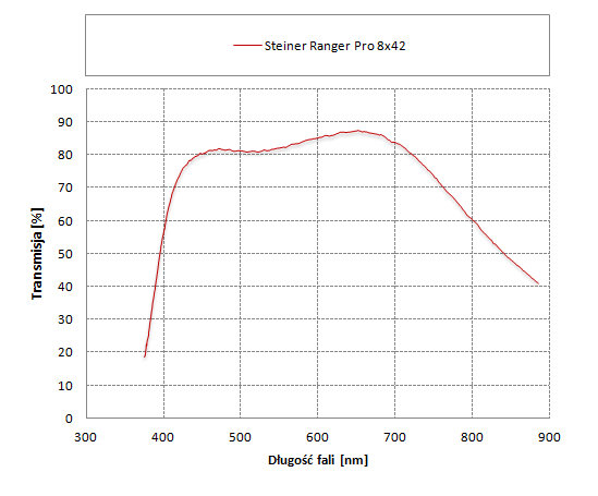

Sprawność optyczna 81.9+/- 1.5% 10 / 25.0 pkt

Odwzorowanie bieli Wykres dość płaski. Mniejsza różnica pomiędzy transmisją w czerwieni i w świetle niebieskim niż w modelu 10×42. 4.3 / 5.0 pkt

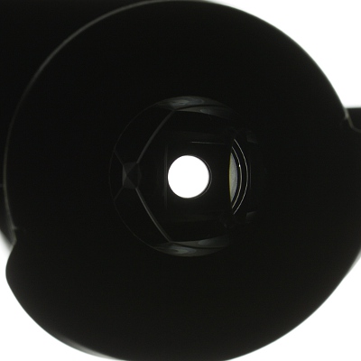

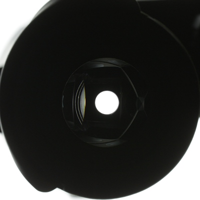

Wewnętrzne odblaski
Lewy: Prawy:
Steiner Ranger Pro 8x42 - Wewnętrzne odblaski - Lewy Steiner Ranger Pro 8x42 - Wewnętrzne odblaski - Prawy
Jasny obszar przy obu źrenicach.
2.9 / 5.0 pkt

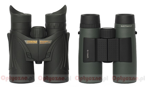

Obudowa Bardzo oryginalna i charakterystyczna, ale jednocześnie solidna i poręczna. Dobrze leży w ręku i przy oku. Muszle okularowe gumowane i z 4-stopniową regulacją. Dodatkowo są wyposażone w zaginane osłonki od bocznego światła. Guma przy obiektywach dość mocno odchodzi. 7.3 / 8.0 pkt

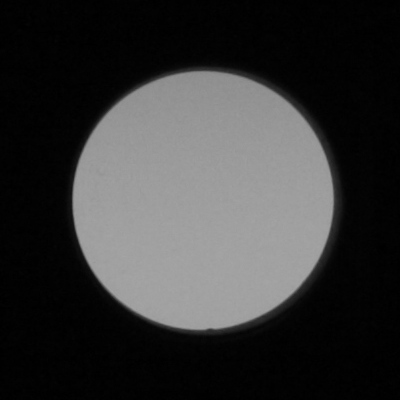

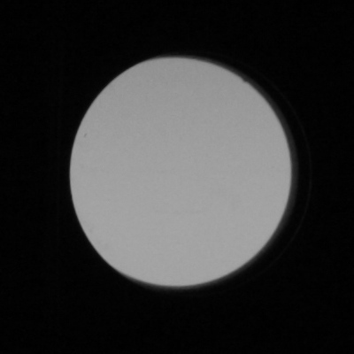

Winietowanie centralne
Lewy: Prawy:
Steiner Ranger Pro 8x42 - Winietowanie centralne - Lewy Steiner Ranger Pro 8x42 - Winietowanie centralne - Prawy
OL: 1.25%, OP: 3.53%.
5 / 8.0 pkt

To, co nasuwa się po rzucie okiem na tabelę z wynikami i na samą lornetkę, to określenie solidny sprzęt. Nie wybitny, nie rewelacyjny, ale po prostu solidny. W znaczniej większości kategorii lornetka notuje bowiem wyniki średnie lub dobre, jest też wzorowo wykonana, a przy tym objęta 10-letnią gwarancją producenta o uznanej renomie. Ma dwie wpadki związane ze ściętymi źrenicami wyjściowymi i trochę za dużą aberracją chromatyczną. Można też mieć zastrzeżenia do transmisji, której wykres prezentujemy poniżej. Wiemy bowiem, że Steiner potrafi robić genialne powłoki antyodbiciowe i szkoda, że w Rangerze Pro nie zdecydował się na zastosowanie trochę lepszych.

Steiner Ranger Pro 8×42 i Kowa BD 8×42
Nie rozumiem za to taktyki Steinera polegającej na oferowaniu dwóch bardzo podobnych serii lornetek (mowa o Rangerach Pro i SkyHawk Pro), które mają na dodatek bardzo podobną cenę, a różnią się praktycznie tylko grupą docelową. Dobra lornetka 8×42 to po prostu dobra lornetka 8×42, nieważne czy używa jej ptasiarz, myśliwy czy turysta i sztuczne rozgraniczanie modeli jest dziwne. Zdecydowanie lepszym podejściem byłoby zauważalne oddzielenie obu serii pod względem osiągów i ceny. Przykładowo jedna z nich mogłaby pozostać w niezmienionej formie, a druga powinna być wymieniona na modele lepsze optycznie ale kosztujące średnio około 1000 zł więcej. Klient miałby większy wybór, a Steiner bogatszą ofertę. W obecnej formie różnice pomiędzy Rangerami a SkyHawkami są praktycznie pomijalne.
