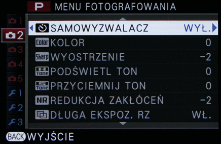

Menu fotografowania:
Fujifilm X-A1 - Budowa, jakość wykonania i funkcjonalność
  • Czułość – w zakresie od ISO 200–6400, z możliwością rozszerzenia o ISO 100, 12800 i  25600 oraz Auto ISO,
  • Rozmiar zdjęcia – do wyboru 3 rozmiary: L, M i S, oraz trzy proporcje obrazu: 3:2, 16:9 i 1:1,
  • Jakość zdjęcia – JPEG FINE, JPEG NORMAL, RAW+JPEG FINE, RAW+JPEG NORMAL, RAW,
  • Zakres dynamiczny – AUTO, 100%, 200%, 400%,
  • Symulacja filmu – wybór filtrów symulujących użycie negatywów Fujifilm różnego typu:
    • Provia (standardowy),
    • Velvia (wyraziste barwy),
    • Astia (stonowane barwy),
    • Czarno-biały,
    • Sepia,
  • Bracketing symulacji filmu (3 filmy do wyboru z wymienionych powyżej),
  • Samowyzwalacz – do wyboru 2- lub 10-sekundowy,
  • Kolor – regulacja intensywności koloru,
  • Wyostrzenie,
  • Podświetl ton – regulacja wyglądu jasnych partii obrazu,
  • Przyciemnij ton – regulacja wyglądu ciemnych partii obrazu,
  • Redukcja szumu – w 5-stopniowej skali,
  • Redukcja szumu przy długich ekspozycjach,

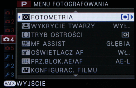

  • Fotometria,
  • Wykrywanie twarzy,
  • Tryb ostrości – ręczny, wielopunktowy, strefa, śledzący, śledzenie,
  • Wspomaganie MF („focus peaking”),
  • Oświetlacz AF,
  • Przycisk AE-L/AF-L – tylko AE, tylko AF, blokowanie AE oraz AF,
  • Konfiguracja video – Full HD lub HD oraz tryb ostrości (centralny, śledzący, ręczny),

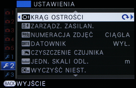

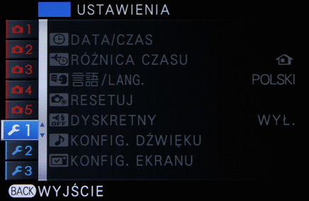

Menu ustawień aparatu:
  • Ustawienia daty i czasu,
  • Zmiana strefy czasowej (np. w podróży),
  • Język,
  • Resetowanie ustawień (menu fotografowania lub ustawień),
  • Tryb dyskretny – wyłączenie wszystkich dźwięków i diody wspomagającej,
  • Zmiana głośności,
  • Konfiguracja ekranu – czas wyświetlania zdjęć po ich wykonaniu, luminancja, kolor tła,
  • Krąg ostrości – zmiana kierunku działania pierścienia do ręcznej regulacji ostrości,
  • Zarządzanie zasilaniem – ustawienie czasu, po którym aparat się wyłączy w stanie bezczynności oraz tryb szybkiego startu,
  • Numeracja zdjęć – ciągła bądź od nr 0001 po włożeniu nowej karty pamięci,
  • Datownik – umieszczanie daty na zdjęciach,
  • Czyszczenie matrycy,
  • Jednostka miary odległości,
  • Resetowanie ustawień niestandardowych,

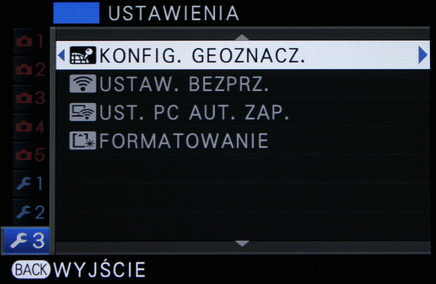

  • Konfiguracja geolokalizacji,
  • Ustawienia bezprzewodowe,
  • Ustawienia bezprzewodowych połączeń z komputerem,
  • Ustawienia sieci bezprzewodowej.

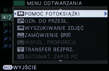

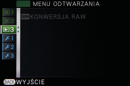

Menu odtwarzania:
  • Usuwanie zdjęć,
  • Kadrowanie,
  • Zmiana rozmiaru,
  • Ochrona zdjęć,
  • Obracanie zdjęć,
  • Usuwanie czerwonych oczu,
  • Pokaz slajdów,
  • Pomoc fotoksiążki – tworzenie książki z wykonanych zdjęć,
  • Dodawanie znaczników miejsca przesłania – YouTube, Facebook, MyFinePix,
  • Wyszukiwanie zdjęć – według daty, twarzy, ulubionych, typu danych, znaczników przesyłania,
  • Zamówienie (DPOF) – wybór zdjęć do druku,
  • Współczynnik proporcji – określenie sposobu wyświetlania zdjęć 3:2 na telewizorach o proporcjach obrazu 16:9,
  • Transfer bezprzewodowy (Wi-Fi),
  • Automatyczny zapis zdjęć na PC,
  • Konwersja RAW – ustawienia dotyczące wywoływania surowych plików.

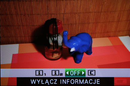

W trybie fotografowania mamy do wyboru cztery widoki: bez informacji, dwa standardowe zestawy informacji oraz zestaw niestandardowy. W pierwszym zestawie na ekranie wyświetlane są informacje o parametrach ekspozycji, wartości ISO i skala kompensacji. W drugim – dodatkowo wskaźnik lampy błyskowej, balansu bieli, zakresu dynamicznego, liczby i jakości wybranych zdjęć. W widoku niestandardowym możemy wybierać jakie elementy i informacje będą widoczne na ekranie. Wybór w tym zakresie wygląda następująco: siatka kadrowania, skala odległości (AF i MF), histogram, parametry ekspozycji (czas migawki, przysłona, ISO), skala i wskaźnik kompensacji ekspozycji, pomiar światła, tryb lampy błyskowej, balans bieli, symulacja filmu, zakres dynamiczny, liczba dostępnych zdjęć, jakość i rozmiar obrazu, poziom naładowania akumulatora.
Przycisk DISP/BACK służy między innymi do przełączania pomiędzy różnymi konfiguracjami ekranu w trybie podglądu na żywo oraz przy przeglądaniu zdjęć.
W trybie podglądu na żywo do dyspozycji mamy następujące widoki:
  • podstawowe informacje,
  • zwiększona ilość informacji,
  • informacje wyłączone,
  • informacje wybrane przez użytkownika.

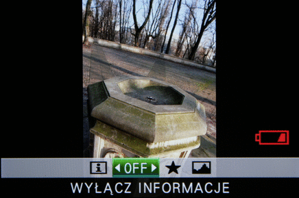

W trybie odtwarzania zdjęć do dyspozycji mamy następujące widoki:
  • zdjęcie + podstawowe informacje,
  • ulubione – pozwala na ocenianie zdjęć w 5-stopniowej skali,
  • miniaturka zdjęcia + histogram + skrócony EXIF.
Przyciskając pokrętło sterujące natomiast dostajemy przybliżony widok zdjęcia w punkcie ostrości. Zdjęcia można oczywiście również powiększać (przy pomocy tego samego pokrętła) lub przeglądać w postaci miniaturek. Istnieje także możliwość przewijania zdjęć w powiększeniu, wykorzystując podstawowe koło nastaw.
