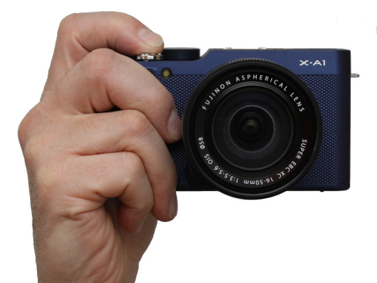

Fujifilm X-A1 jest aparatem kompaktowym. Nie wypada więc narzekać na małe rozmiary uchwytu. Sprawą dyskusyjną pozostaje to, czy powinien on być dobrze wyprofilowany, czy lepiej zachować prostszą linię kształtu. Projektanci X-A1 zdecydowali się na to drugie rozwiązanie. Niebieska wersja kolorystyczna, która trafiła w nasze ręce, charakteryzuje się dość dobrą przyczepnością okleiny. Nie było więc większych problemów z trzymaniem aparatu.

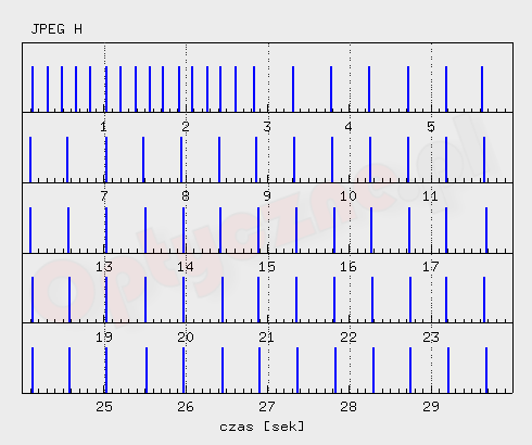

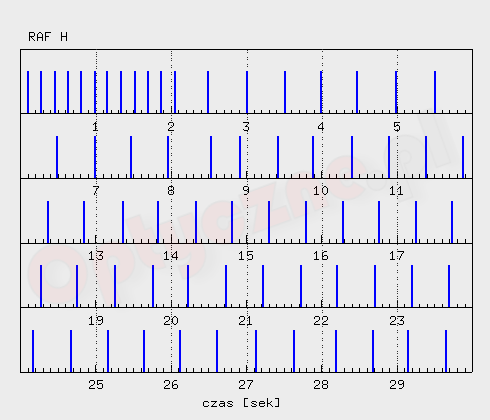

Poniżej przedstawiamy rozkłady czasowe wykonania kolejnych zdjęć dla szybszego trybu H.
Fujifilm X-A1 - Użytkowanie i ergonomia Fujifilm X-A1 - Użytkowanie i ergonomia
W trybie H dla JPEG-ów aparat utrzymuje nie niższą niż deklarowana szybkość fotografowania przez czas krótszy od 3 sekund. W przypadku RAW-ów bufor zapełnia się w nieco ponad 2 sekundy. Po zapełnieniu bufora zdjęcia zapisywane są w tempie nieco powyżej 2 kl/s.

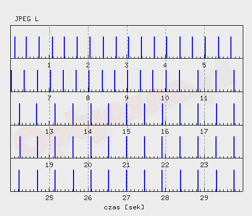

Tak wyglądają rozkłady czasowe wykonania kolejnych zdjęć dla trybu wolniejszego L.
W trybie L dla JPEG-ów aparat utrzymuje nie niższą niż deklarowana szybkość fotografowania przez ponad 10 sekund. W przypadku RAW-ów bufor zapełnia się w czasie poniżej 8 sekund. Po zapełnieniu bufora zdjęcia zapisywane są w tempie nieco powyżej 2 kl/s.

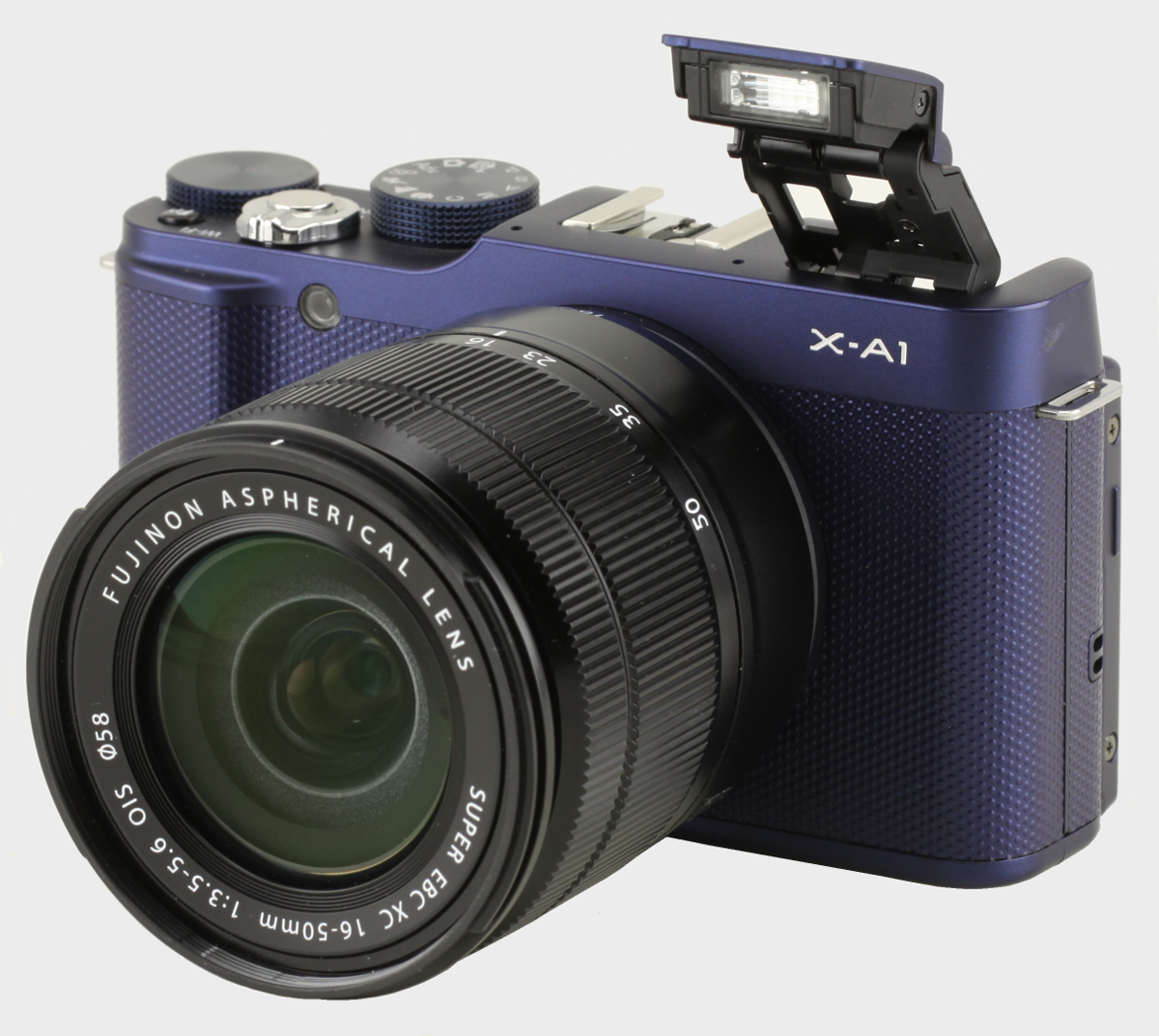

Fujifilm X-A1 wyposażony jest we wbudowaną, wysuwaną lampę błyskową o niewielkiej liczbie przewodniej, wynoszącej 7. Kompensację siły błysku możemy ustawiać w zakresie od −2 do +2 EV, ze skokiem 1/3 EV.
Dostępne tryby pracy lampy błyskowej znajdziemy w menu głównym aparatu lub w menu funkcyjnym (Quick Menu), a ich lista wygląda następująco:
  • błysk automatyczny,
  • błysk wymuszony,
  • synchronizacja na drugą kurtynę migawki,
  • sterownik błysku (zdalne wyzwalanie lamp zewnętrznych).
We wszystkich trybach pracy lampy błyskowej (oprócz sterownika) można użyć funkcji redukcji efektu czerwonych oczu, przy czym trzeba ją wcześniej włączyć w menu fotografowania. Czas synchronizacji błysku wynosi 1/180 s.

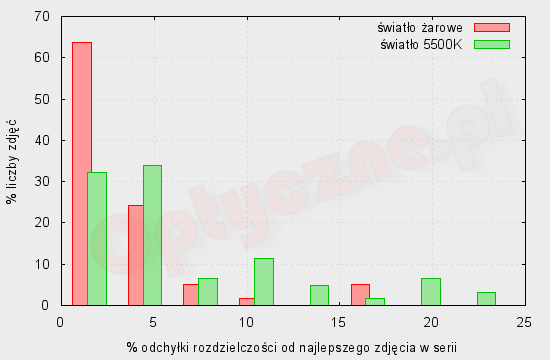

Podczas testu celności autofokusa wykonaliśmy dwie serie zdjęć tablicy rozdzielczości, z których każda zawierała ponad 50 pomiarów. Podczas pierwszej serii tablica oświetlona była światłem żarowym o temperaturze poniżej 3000K, a podczas drugiej światłem o temperaturze 5500 K. Po każdej ekspozycji przeogniskowaliśmy obiektyw. Tym razem użyliśmy obiektywu Fujinon XF 35 mm f/1.4 R, w którym przysłonę ustawiliśmy na f/2.8. Wyniki przedstawiamy w postaci histogramów, które prezentują procentowe wartości odchyłek od najlepszego pomiaru MTF50 dla każdej serii.
Okazuje się, że podobnie jak w przypadku X-M1, autofokus w Fujifilm X-A1 celniej ustawia ostrość w świetle żarowym, niż w świetle o temperaturze 5500K. Być może wpływ ma tu również fakt, że lampy 5500K emitują światło fluorescencyjne.
W porównaniu z bezlusterkowcami innych marek testowany Fujifilm wypada dość dobrze. Nie ma powodów do zachwytu, ale też zdarzają się gorsze pod względem celności autofokusu aparaty. W świetle żarowym odsetek trafień w punkt wyraźnie przekracza 60%, a najwyższe odchyłki są znacznie mniejsze niż 20%.
