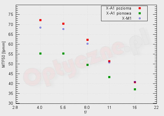

Fujifilm X-A1 - Rozdzielczość
Zastosowanie zwykłej siatki Bayera w matrycy umieszczonej w X-A1 powoduje większą podatność na efekt moiré. Aparat został więc wyposażony w filtr antyaliasowy. Działa on jednak tylko w kierunku pionowym. W efekcie rozdzielczość pozioma jest zbliżona do wyników uzyskiwanych przez matryce X-Trans o tej samej liczbie pikseli, a pionowa jest dużo niższa. Takie rozwiązanie jest dosłownie połowiczne i nie zapewnia całkowitej eliminacji efektu moiré.

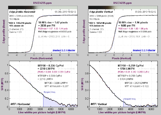

Poniższe wykresy przedstawiają przebiegi profilu jasności na granicy czerni i bieli oraz funkcji MTF dla składowej poziomej i pionowej (z pomiarów na surowym pliku).
Przebiegi jasności (górne wykresy) są płynne i nie widać objawów wyostrzania w postaci lokalnych ekstremów. Wartość funkcji MTF przy częstości Nyquista dla rozdzielczości poziomej wynosi około 28%, czyli mniej więcej tyle samo co w matrycy X-Trans o tej samej rozdzielczości. Dla składowej pionowej zastosowanie filtru AA zmniejsza ją do poziomu około 12%.
