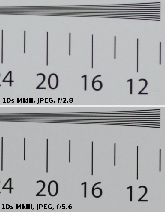

Poniżej prezentujemy wycinki pobrane ze środka kadru zdjęć naszej największej tablicy testowej do wyznaczania rozdzielczości.
Canon EF 200 mm f/2.8L II USM - Rozdzielczość obrazu
