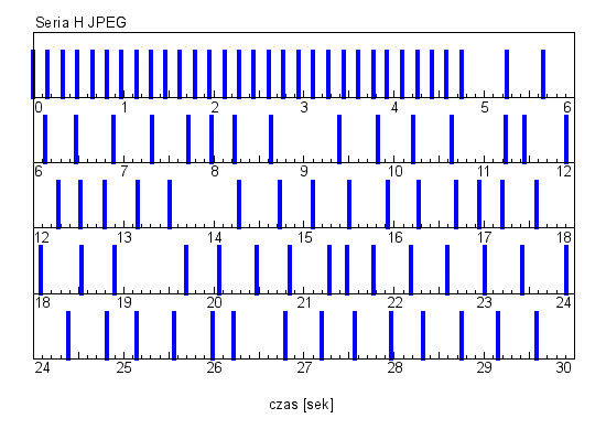

Spójrzmy na dokładne wyniki dla trybu szybkiego (H), przy zapisywaniu zdjęć w rozmiarze FX.

Aparat zarówno dla JPEG-ów jak i RAW-ów nie ma problemu z osiąganiem prędkości 6 kl/s, a tak naprawdę nawet nieznacznie ją przekracza. W JPEG-ach fotografowanie z maksymalną prędkością trwa niecałe 5 sekund, a w RAW-ach nieznacznie ponad 2 sekundy. Po zapełnieniu bufora dalsze wykonywanie zdjęć odbywa się w nieregularnym tempie dla obu rodzajów zapisywanych plików. Spójrzmy teraz na wyniki w trybie szybkim, przy zapisie zdjęć w rozmiarze DX.

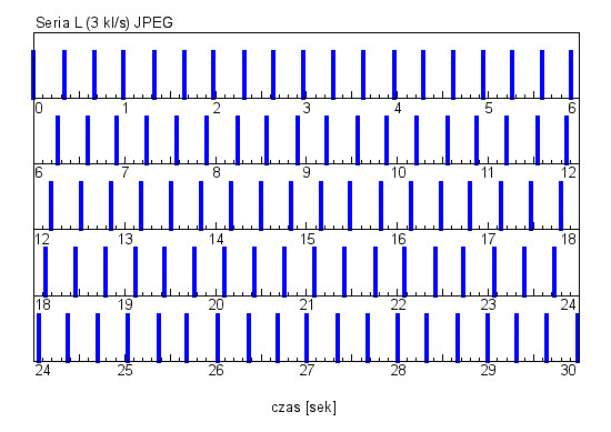

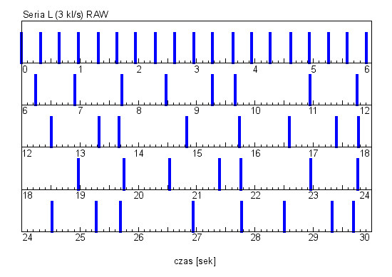

Jak widać, przy zapisie JPEG-ów, D610 był w stanie utrzymać prędkość 3 kl/s przez cały 30-sekundowy test. Przy fotografowaniu w RAW-ach natomiast przepełnienie bufora nastąpiło po nieco ponad 6 sekundach.

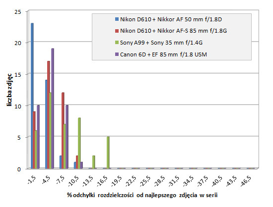

Standardowo, w teście autofokusa wykonujemy serię 40 zdjęć. Na zastosowanym obiektywie ustawiamy przesłonę f/2.8 i fotografujemy tablicę rozdzielczości, każdorazowo przeogniskowując obiektyw. Na wykresie poniżej prezentujemy wyniki otrzymane na obiektywach Nikkor AF 50 mm f/1.8D oraz Nikkor AF-S 85 mm f/1.8G . Przedstawiano zostały w postaci histogramu, który prezentuje procentowe wartości odchyłek od najlepszego pomiaru MTF50 w serii.
Nikon D610 - Użytkowanie i ergonomia
Widać, że przy współpracy z obiektywem Nikkor AF 50 mm f/1.8D skuteczność systemu AF jest całkiem dobra. Trzeba jednak zaznaczyć, że wyniki te otrzymaliśmy dopiero po nieznacznym skalibrowaniu obiektywu w korpusie aparatu. Warte odnotowania jest również to, że otrzymane rezultaty są podobne do tych, jakie zanotował model D600 z tym obiektywem.
Jak widać aparat radzi sobie jednak słabiej z obiektywem Nikkor AF-S 85 mm f/1.8G. Trafień w punkt jest wyraźniej mniej, jednak trzeba przyznać, że niemal wszystkie strzały mieszczą się w przedziale odchyłek do 9%, zatem aparat nie ma tendencji do chybiania celu.

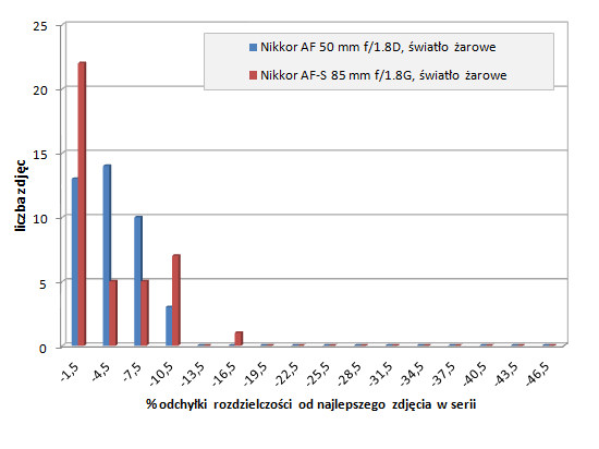

Skuteczność systemu AF w D610 sprawdziliśmy również przy świetle żarowym, a wyniki dla obu wspomnianych wcześniej obiektywów prezentujemy poniżej.
Rezultaty są dość zaskakujące. W stosunku do lamp 5500K w świetle żarowym obniżyła się skuteczność systemu AF przy wykorzystaniu obiektywu Nikkor AF 50 mm f/1.8D. Trzeba jednak dodać, że i tym razem wymagał on kalibracji, a co więcej wprowadzona korekta była wyższa. Być może dobrana przez nas wartość korekcji nie była jednak idealna, a jej bardziej precyzyjne określenie pozwoliłoby zwiększyć skuteczność trafień. Mimo to sytuacja nie jest zła, bowiem po raz kolejny widać, że aparat nie ma tendencji do wyraźnego chybiania celu.
Zadziwiająco dobrze w świetle żarowym aparat wypadł natomiast z obiektywem Nikkor AF-S 85 mm f/1.8G, bowiem poprawa w stosunku do wcześniejszych wyników jest bardzo wyraźna. Dodajmy jednak, że w przeciwieństwie do światła 5500K, tym razem konieczne było zastosowanie kalibracji AF w aparacie dla tego obiektywu (aczkolwiek niewielkiej).
