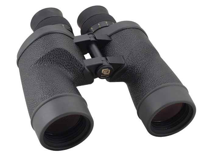

Fujinon FMT-SX 7x50 to duża i solidna lornetka należąca do najwyższej serii tego renomowanego japońskiego producenta. Możemy w niej znaleźć następujące modele: 8x30 (najprawdopodobniej już nieprodukowany), 7x50, 10x50, 10x70 oraz 16x70. Wszystkie lornetki tej serii są wyposażone w potężne pryzmaty ułożone w systemie Porro. Lornetki spełniają wojskowe (US Army) wymagania (Mil Spec), w tym wytrzymałościowe - odporności na wstrząsy według specyfikacji M24, a także odporności na działanie wody morskiej. Lornetki mają komputerowo zaprojektowane soczewki i pryzmaty ze szkła BaK-4, pokryte wielowarstwowo w specjalnej opatentowanej technice EBC (Electron Beam Coating), co sprawia że nawet do 99,9% padającego światła przechodzi przez jedną granicę powietrze-szkło. Powstała warstwa antyodbiciowa redukuje refleksy świetlne i jest odporna na działanie morskiej wody. Według producenta transmisja światła w całej lornetce może przekraczać wysoki poziom 95%.
Lornetki w tej serii są sprzedawane w dwóch wersjach: FMT-SX i FMTR-SX. Ta druga ma dodatkowe gumowe obicie, ale obie serie są całkowicie wodoodporne i wypełnione azotem. W naszym dużym teście lornetek 10x50 wziął udział gumowany model FMTR-SX. W przypadku 7x50 zdecydowaliśmy się na wyglądający znacznie bardziej klasycznie model FMT-SX.
Kupujący dostaje w zestawie sztywny futerał, pasek, dekielki oraz ściereczkę do czyszczenia optyki. Lornetka jest objęta 10-letnią gwarancją producenta.

Obudowa Bardzo solidna i potężna konstrukcja Porro, ale dobrze leży w w dużych rękach. Sprawia wrażenie, że można nią wbijać gwoździe, a lornetce to nie zaszkodzi. Wodoszczelna i wypełniona azotem. Wyprodukowana w Japonii. Żadnych zastrzeżeń mechanicznych. 8 / 8.0 pkt

Podsumowanie
Zalety:
  • potężna, solidna i świetnie wykonana obudowa,
  • rewelacyjna transmisja,
  • bardzo dobre odwzorowanie kolorów,
  • mały astygmatyzm,
  • świetnie korygowana koma,
  • niezauważalna dystorsja,
  • obraz ostry prawie do brzegu pola widzenia,
  • brak pociemnienia na brzegu pola widzenia,
  • dobre wyczernienie i czystość wewnątrz tubusów,
  • wysokiej klasy pryzmaty i powłoki.
Wady:
  • troszkę ścięte źrenice wyjściowe,
  • trochę za jasne okolice źrenic wyjściowych.
Zacznijmy od porównania testowanej lornetki do najpoważniejszych konkurentów. Umożliwi to nam niniejsza tabela. Jak widać, z całej grupy uszczelnionych lornetek Porro znajdujących się w ofercie najbardziej renomowanych producentów, to właśnie Fujinon daje nam najlepsze pole widzenia. Jest jednak jedną z największych lornetek w tej klasie i zdecydowanie najcięższą - potężne pryzmaty Porro i solidna obudowa swoje na pewno ważą.
Na poniższym zdjęciu mamy zaprezentowaną testowaną lornetkę obok Doctera Nobilem 7x50 B/GA. Widać wyraźnie, że mamy do czynienia z instrumentami mniej więcej tych samych gabarytów. Uwagę zwracają za to potężne okulary Fujinona, które są znacznie większe od tych u Doctera.
Fujinon FMT-SX 7x50 (po lewej) i Docter Nobilem 7x50 B/GA (po prawej).
To czym szczególnie zaimponował nam Fujinon, to transmisja. Choć wyniki prezentowane przez jego konkurentów takich jak Steiner Commander czy Docter Nobilem też były świetne, Fujinon nawet na ich tle prezentuje się genialnie. W centrum zakresu widzialnego transmisja dochodzi bowiem do wartości 98%, a świetny poziom ponad 90% jest trzymany w szerokim zakresie długości fal od 430 do 680 nm.
Lornetka nie uniknęła wad. Do nich zaliczyć można trochę za jasne otoczenie źrenic wyjściowych i sam kształt tych źrenic, które są delikatnie ścięte i to pomimo tak potężnych pryzmatów. Tyle, że są to wady małego kalibru, które lornetka rekompensuje bardzo dobrymi lub wręcz rewelacyjnymi osiągami w pozostałych kategoriach. W efekcie sumaryczny wynik w naszym teście sięga świetnego poziomu ponad 146 punktów. Taki wyczyn udał się jak dotychczas tylko kilku lornetkom, które na dodatek kosztują od Fujinona znacznie więcej pieniędzy.
Z czystym sumieniem możemy więc napisać, że Fujinon FMT-SX 7x50 to jedna z najlepszych lornetek na rynku, na dodatek dostępna w niezbyt wygórowanej, w stosunku do możliwości, cenie. Szczerze polecamy!
