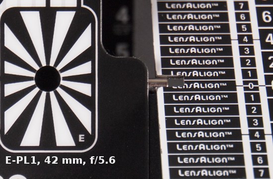

Panasonic 14–42 mm PZ był testowany w połączeniu z korpusem Olympusa, a więc jeśli chodzi o autofokus nie była to optymalna konfiguracja. Mimo tego, mechanizm ustawiania ostrości działał cicho i bardzo szybko. Ostrość, niezależnie od ogniskowej, była ustawiana w czasie mniejszym niż pół sekundy. Czas ten ulegał lekkiemu wydłużeniu, gdy fotografowaliśmy w gorszych warunkach oświetleniowych.
Jeśli chodzi o celność autofokusa, to nie mamy tutaj żadnych zastrzeżeń. Zarówno w połączeniu z Olympusem E-PL1, jak i Panasonikiem GX-1 celność była wzorowa i zauważalnych pomyłek nie było praktycznie wcale.
Obiektyw nie miał też problemów z tendencją do ustawiania ostrości przed lub za właściwym obiektem.
