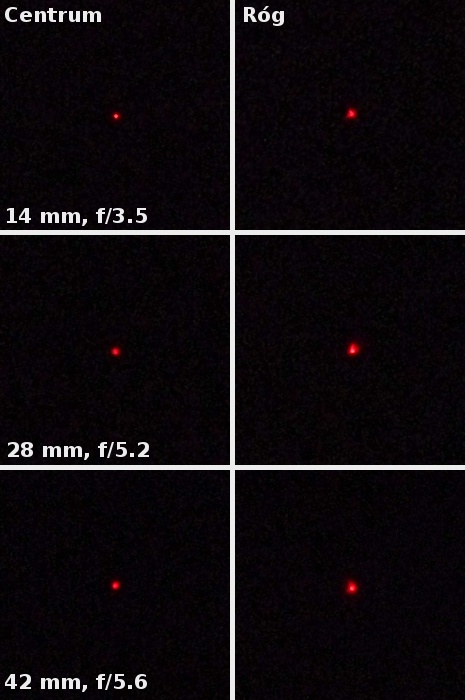

Jeśli chodzi o komę, to ta wada pozaosiowa jest korygowana przez testowany obiektyw w sposób prawidłowy. Gdy spojrzymy w róg kadru, jej wpływ daje się zobaczyć dla każdej ogniskowej, ale zniekształcenia punktowego obrazu diody są niewielkie i trudno na nie mocno narzekać.
Panasonic G X VARIO PZ 14-42 mm f/3.5-5.6 ASPH. P.O.I.S. - Koma, astygmatyzm i bokeh
W przypadku astygmatyzmu, możemy wypowiadać się o nim podobnie jak o komie. Średnia różnica pomiędzy poziomymi, a pionowymi wartościami funkcji MTF50 wyniosła tylko 6%, co jest wynikiem dobrym. Można jeszcze wspomnieć, że zauważyliśmy lekką tendencję wzrostową tej wady wraz z wydłużaniem ogniskowej.

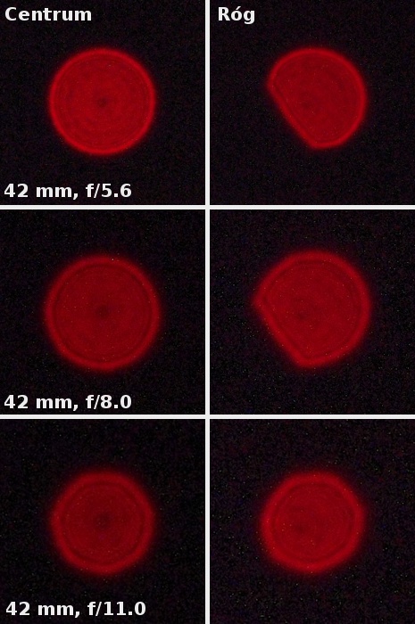

Poniższe zdjęcia pozwolą nam jeszcze ocenić jakość obrazów pozaogniskowych. Nie są one na pewno idealne, bo rozogniskowane krążki pokazują wyraźne niejednorodności rozkładu światła, które wydają się wzrastać wraz z przymykaniem przysłony.
